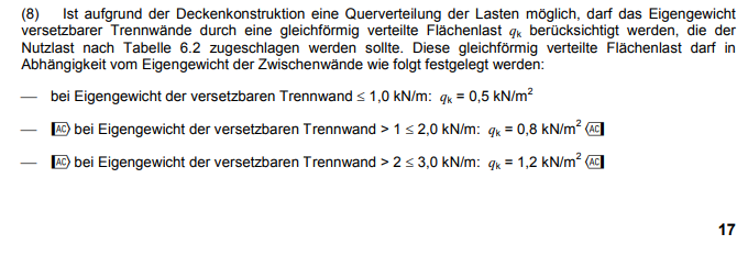

    In der DIN EN 1991-1-1 steht
    (8) Ist aufgrund der Deckenkonstruktion eine Querverteilung der Lasten möglich, darf das Eigengewicht versetzbarer Trennwände durch eine gleichförmig verteilte Flächenlast qk berücksichtigt werden, die der Nutzlast nach Tabelle 6.2 zugeschlagen werden sollte. Diese gleichförmig verteilte Flächenlast darf in Abhängigkeit vom Eigengewicht der Zwischenwände wie folgt festgelegt werden:
    bei Eigengewicht der versetzbaren Trennwand <= 1,0 kN/m: qk = 0,5 kN/m2
    bei Eigengewicht der versetzbaren Trennwand > 1 <= 2,0 kN/m: qk = 0,8 kN/m2 ™
    bei Eigengewicht der versetzbaren Trennwand > 2 <= 3,0 kN/m: qk = 1,2 kN/m2 ™
    Eine Rigicell 10 Platte hat eine Masse von 6,8 kg / m². Bei 2,65 m lichter Raumhöhe sind das 2 * 6,8 kg / m² *2,65 m = 36,04 kg / m. Ein Meter Trennwand hat also eine Gewichtskraft von 36,04 kg * 9,81 m / s² = 353,56 N = 0,35 kN.
    Damit würden nur 0,5 kN / m² Trennwandzuschlag ausreichen, oder sehe ich etwas falsch?

    Es so steht in der aktuellen DIN 1991-1-1 von 12/2010:

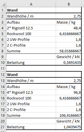

    Ich habe nochmal neu gerechnet, mit Profilen und Dämmung.
    In beiden Fällen würde nach DIN ein Trennwandzuschlag von 0,8 kN / m² reichen. Trennwände aus Ziegeln sind natürlich schwerer.

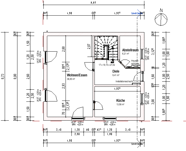

    Weil mir ein Rohbauer außerdem sagte, dass er Bügel mit einer Schenkellänge von 90 cm noch nie in ein EFH eingebaut hat, bin ich mir nicht sicher, ob die Statik überdimensioniert ist. Z.B. hat das Wohnzimmer eine Spannweite von 4,50 m. Die Decke darüber soll bewehrt werden mit
    • oben Q335A flächig + +d=10mm, e=10cm über Mittelquerwand mittig L= 3,00m
    • unten 2 x Q335A flächig
    und Bügeln Bügel d=10mm, e= 12cm mit Schenkellänge 90cm.
    Das scheint mir eine sehr üppige Bewehrung zu sein, aber selbst kann ich es nicht beurteilen und will das ggf. mit einem anderen Statiker besprechen.
