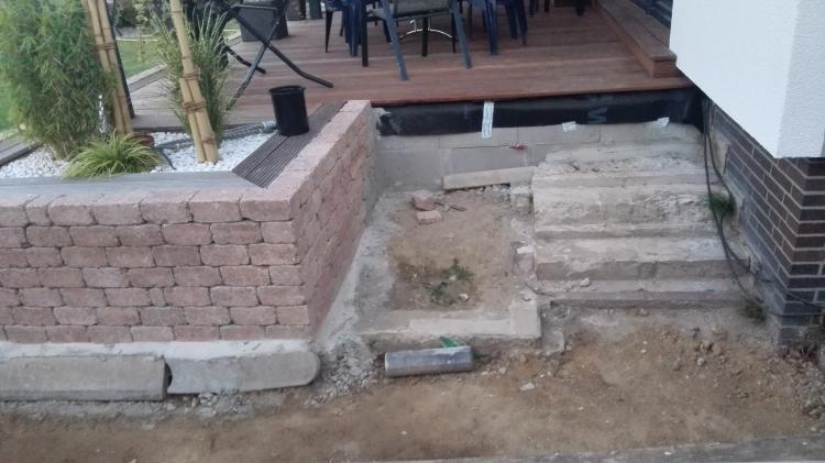

    ich möchte eine Treppe aus Beton Blockstufen erstellen. Die Stufen haben wir schon. Es handelt sich dabei um eine im Altbau abgerissene Terrasse, die nun wieder über vier (in der Höhe) x 2 Stck. Stufen (in der Breite) begangen werden soll. Das alte Fundament der vorherigen Treppe steht noch und ist etwa 60 cm tief im Boden. Mein Gedanke war nun: Schalung machen, mit Beton und evtl. Schotter auffüllen und dann die Stufen auf das fertige Fundament mit Fliesenkleber flexibel auflegen... oder beim auflegen ins Mörtelbett. Was würdet Ihr machen? Habt Ihr evtl. noch bessere Vorschläge? Ich habe noch ein Foto gemacht zur besseren Vorstellung.

    würde ich genauso machen.
    alternativ helfen da immer die Beschreibungen von den Firmen... http://www.raiffeisen-markt-irrel.de/Einbauhinweise_Stufen_A4.pdf

    Warum nicht mit Holz weitermachen?

    Moin, Moin, mit Holz haben wir auch überlegt. Wie man auf dem Bild vielleicht erkennen kann ist die Terrasse überdacht und vorne wo die Treppe ist hört die Überdachung auf. Dieser Bereich unterliegt immer dem Regen. Wir haben auf der anderen Seite, also da wo ich zum fotografieren gestanden haben eine Terrasse mit Holz die im Regen liegt. Natürlich mit 2% Gefälle in Längsrichtung der Rillen. Dort mussten wir die Feststellung machen das es auf dem Holz recht glitschig wird. Vom Nachbarn sind auch große Büsche und Bäume nebenan, so das immer ein leichter Grünspan liegenbleibt. Aus diesem Grund sind wir irgendwie auf die Betonstufen gekommen. Ach, Pflastern hatten wir auch noch überlegt.

    @tibo1000: Das habe ich auch schon einmal gesehen. Ich kann doch eigentlich auch nur das Loch mit Schotter und Beton auffüllen. Sonst sehe ich da gar keine Möglichkeit. Die alte Treppe abreißen macht ja keinen Sinn. Fliesen kommen nicht in Frage.
