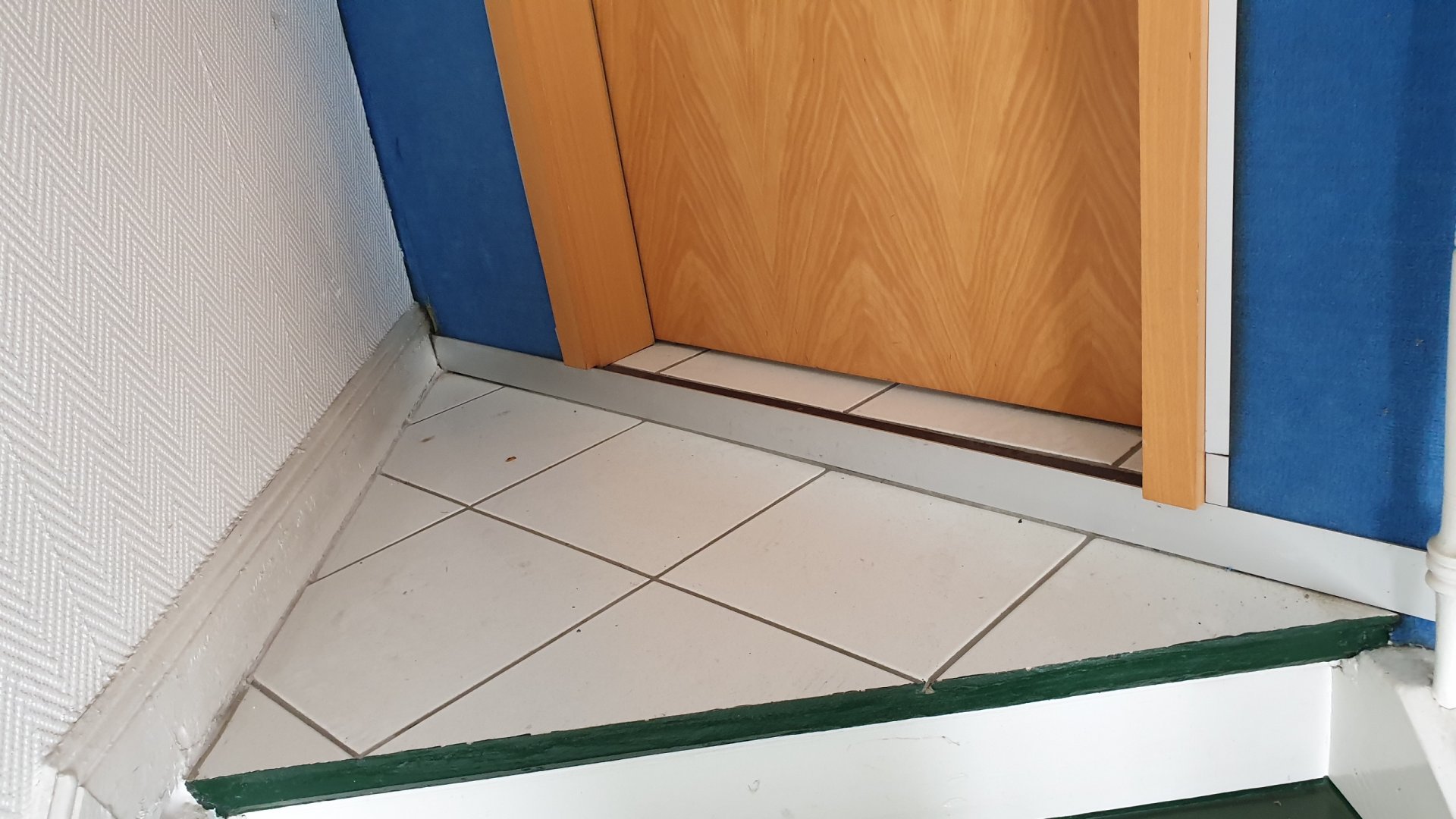

    Guten Abend zusammen,
    ich habe folgendes Problem oder besser gesagt Frage.
    Der jetzige besitzer eines Wohnhauses, hat zwei Wohnungen zu einer Wohnung umgebaut. Allerdings kam mir das ein Wenig falsch vor. Umgebaut wurde ca 1990, leider gibt es dazu keine Baugenehmigung, wenn überhaupt notwendig, somit kann ich nicht nachvollziehen, ob es überhaupt in Ordnung ist, wie umgebaut wurde.
    Die Tür öffnet zur Wohnung hin, unmittelbar davor ist das Treppenhaus. Die Tür ist schräg zur Wand angeordnet. (siehe Foto.) Durch die Bauordnung Nrw werde ich aber nicht Schlau, ob das ganze so ausgeführt werden kann.
    Braucht man dafür eine Genehmigung?
    Würde ich dafür eine Genehmigung in Nrw erhalten? Oder muss das ganze sogar zurück gebaut werden?
    Leider sind vom 1. OG und 2. OG sowie Dachgeschoss keine Baupläne vorhanden, weder vom Besitzer noch beim Bauordnungsamt. Gleichesgilt für die Statik. Vermutlich während des krieges verbrannt. Wie geht man damit um? Muss ich die Baupläne und Statik Nachträglich erstellen lassen? Oder wird es so seitens des Bauordnungsamtes hingenommen?

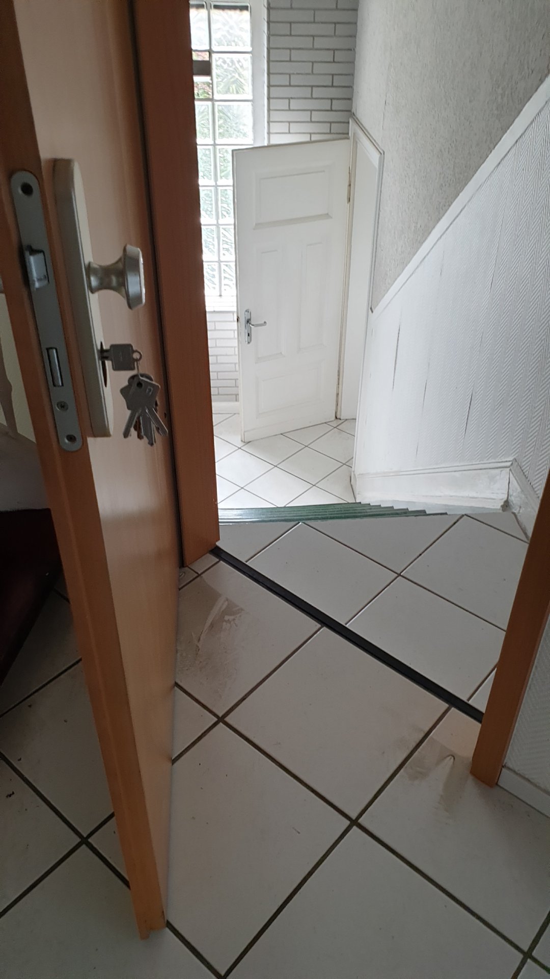

    Die Tür öffnet nicht in Richtung der Treppe. Ohne jetzt noch mal nachzulesen, sollte das in Ordnung sein. Ansonsten scheint aber auch genügend Platz zu sein, um die Tür ein wenig zu versetzen. Das wäre bei der Bude aber meine geringste Sorge.

    Eher nicht. Nach heutigen Regeln ist das Podest zu klein, die Trennwand sieht nicht rauchdicht aus (Sockelleiste seitlich), über Schall- und Brandschutz brauchen wir da nicht weiter reden, etc… Das kannst nicht sauber legalisieren in dem du jetzt einfach einen Bauantrag nachschiebst.
    Ich glaube auch nicht, dass das da der einzige „Fehler“ ist, im Gegenteil, wenn ich das da sehe, dann gehen bei mir die Alarmglocken an, wo man sowas findet, da findet man in der Regel noch viel mehr.
    Du solltest da vor dem Kauf mit einem Architekten oder Bauingenieur durch gehen…

    Ich habe das in der DIN 18065 nachgelesen. Podest nur, wenn die Tür zur Treppe öffnet.
    Was genau haben die ohne Baugenehmigung umgebaut?

    Stimmt habe ich jetzt auch gelesen, steht so in etwa auch in der Bauordnung Nrw.
    Die haben aus zwei Wohnungen, eine Wohnung gemacht. Dafür wurde dann, die in dem Foto zu sehende Tür und wand, neu eingebaut.
    Baupläne gibt es leider nicht, sind nur Aussagen von dem jetzigen Eigentümer, er meinte aber das an den Wänden nichts verändert wurde. Eben nur die zusätzliche Wand und Tür.
    So ist dann auch die Treppe die zum Dachgeschoss führt mit in die Wohnung integriert worden.
    Die Tür ist schräg zur Wand eingebaut. Da stell ich mir Natürlich die Frage, ob so etwas zulässig ist. Ich denke da z.b an Rettungsweg für Rettungswagen . Mit einer Liege wird es schon schwierig.

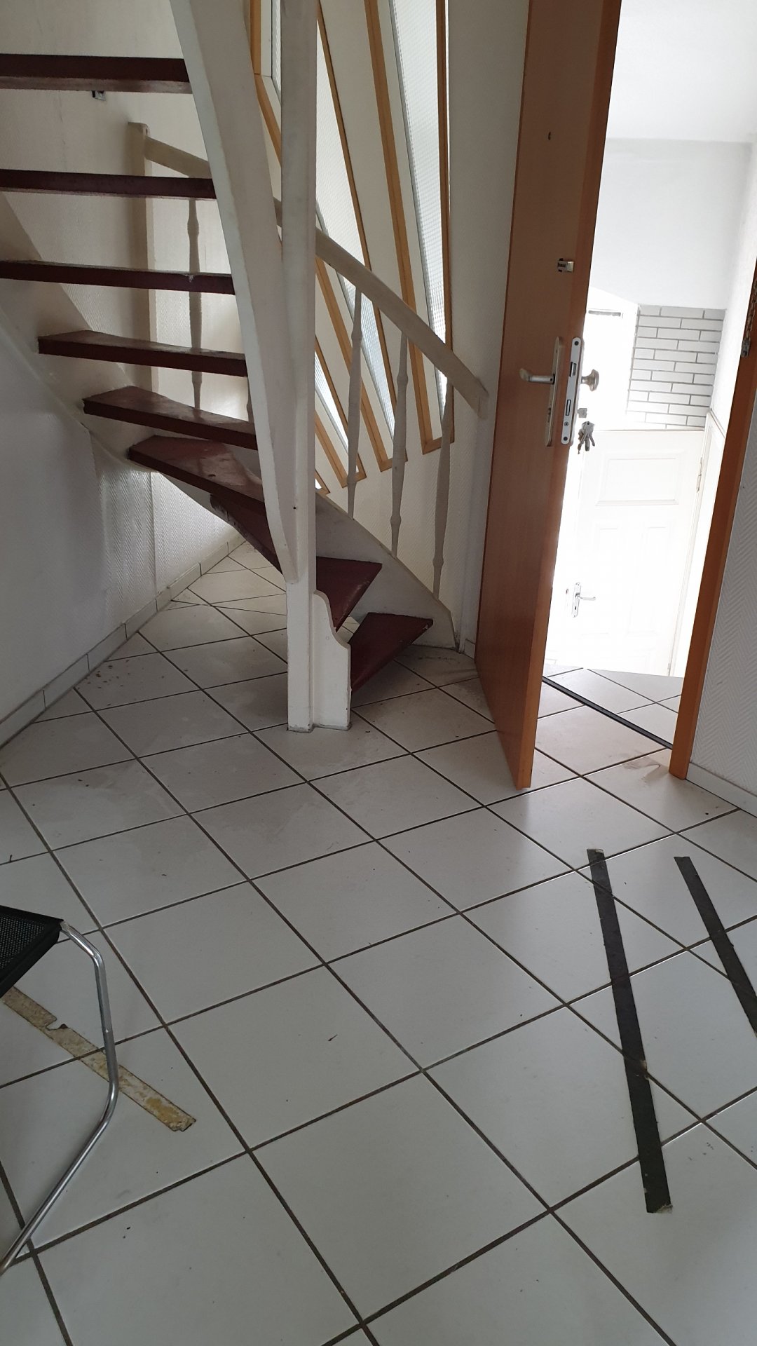

    Da ist doch viel eher die Frage, ob die Umnutzung des DG legal erfolgt ist. Die Treppe sieht auf dem Bild nicht so aus, als würde sie die Anforderungen an eine notwendige Treppe zu Aufenthaltsräumen erfüllen.
    Aber das ist Pillepalle. Die schräge Trockenbauwand lässt sich zurückbauen und die Eingangssituation im 2. OG rekonstruieren, falls das in dieser Form nicht genehmigungsfähig ist. Angesichts der drei Bilder hätte ich viel mehr Sorge, was der Vorbesitzer sonst noch alles an (möglicherweise substanzschädigenden) Basteleien verbrochen hat. Auf den Charakter des Hauses hat er ja schon mal überhaupt keine Rücksicht genommen.

    Insofern, wenn es für Dich in Ordnung ist, würde ich die Tür aushängen und mehr dafür tun, dass alles als eine Einheit gesehen wird. Eine Genehmigung für Türen aushängen oder Nottreppennutzung brauchst Du nicht.
    Da habe ich schon schlechtere Nottreppen gesehen, die steil und mit geringer Kopffreiheit ins Schlafgemach der Familie gehen, weil das DG nachträglich ausgebaut wurde. Oder freie Treppen ohne Geländer.
