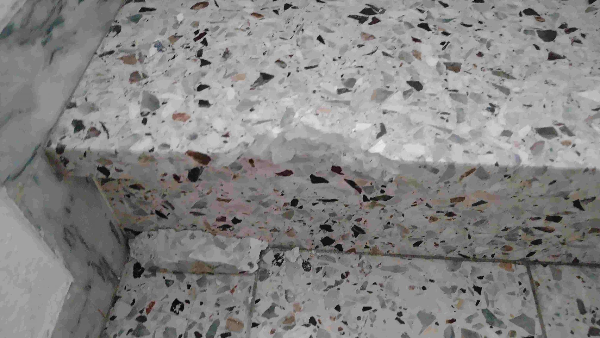

Diskutiere Treppe wie reparieren im Bastelecke Forum im Bereich Rund um den Bau; Hallo, an der Treppe ist leider ein Stück abgebrochen und ich frage mich, ob man das selber mit einem Epoxidharzkleber oder etwas anderen...

    Für Profilösungen fragt man ansonsten einen Steinmetz

    Der Steinmetz meint die Treppe wäre aus Betonwerkstein und nicht Naturstein, und er eine solche Ausbesserung nicht ausführt.
    Weiß jemand wer das machen würde?

    Kann man evtl sogar mit Sekunden Kleber ankleben (kein Scherz)
    ansonsten anderen Steinmetz suchen

    Aber dann keinen "normalen" Sekundenkleber sondern einen mittelviskosen mit etwas längerer Aushärtungszeit

    Würde auch Epoxidharzklebstoffe nehmen, sollte innerhalb von 24 Stunden ausgehärtet sein
