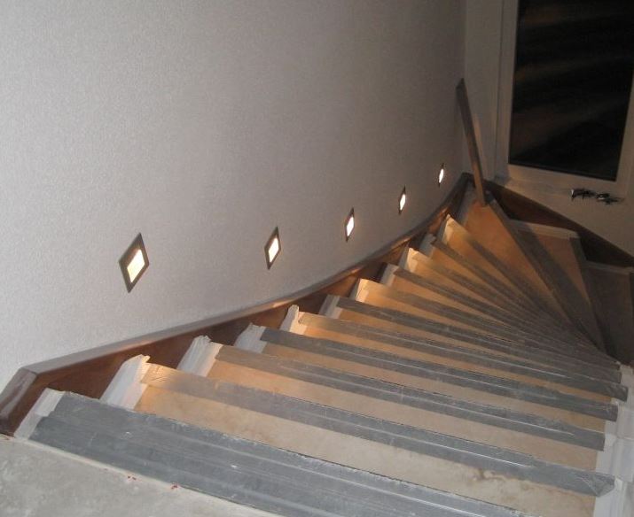

    will im Treppenhaus Spots einbauen!
    Leider finde ich dazu nicht besonders viele Informationen! - Unterputzdosen bzw- welche Spots!
    Hat jemand schon erfahrung bzw. paar gute Vorschläge !
    DANKE :-)
    So soll es ca. aussehen:
    Rund wäre mir aber lieber!!!

    ich würde dir empfehlen da ganz klassische TIEFE Schalterdosen setzen zu lassen.
    Hintergrund ist folgender:
    Viele LED-Treppenstrahler (fast die meisten) haben ihr "eigenes Ding" bezüglich der Dose. Die einen haben 80ziger Kästen, die anderen haben 100er Runde Dosen ... der nächste hat Dreieckige usw. Nun nach 5, 6 oder mehr Jahren geht dir ein Strahler kaputt und man muss sich einen komplett neuen kaufen. Nun gibt es die aber nicht mehr - und dann? Dann hat man da eine spezifische dreieckige Dose sitzen die man nicht mehr gebrauchen kann.
    Aus diesem Grund habe ich auf normale Schalterdosen gesetzt und das ist ein Standard der so schnell nicht weg zu denken ist. Geht dir hier mal was kaputt kannst du die alle zur Not ersetzen durch andere die in die Dosen passen. Google mal nach "MOZA Edelstahl" LED ... das wären jetzt welche die ich auch habe und sehr, sehr zufrieden bin damit. Passen perfekt, haben 220V und nur 1Watt ;-).
    Wichtig ist das du dir TIEFE Schalterdosen da einbaust um genug Platz zu haben.

    Und lege Dir trotzdem einige der Leuchten als Ersatz auf Lager!
    Ich empfehle ca. 20% (der verbauten Menge) plus ein Stück. Bei fünfen also z.B. zwei.
    Aus Erfahrung...

    Achja, die gibt es auch in rund und nennen sich "MUNA" ;-).
    Meine werden mit einem Dämmerungsschalter aktiviert und der Gefahrenbereich Treppe ist damit jederzeit beleuchtet. Die Dinger laufen auch NICHT über ein FI - im Falle eines Falles hat man immer Licht im Treppenhaus :-)
