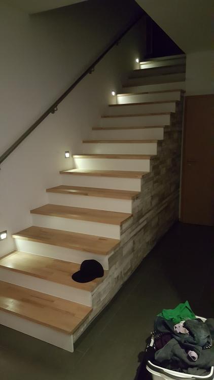

    Tach Leute, ich brauch mal eben euren Rat.
    Ich möchte unser Treppenhaus zumachen. Habe heute ein Angebot bekommen von einem Glaser aus der Stadt. Der möchte allerdings knappe 3500€ haben.
    Kann man sowas nicht auch mit 10mm Plexiglas, Acrylglas oder Makrolon machen? Drei Scheiben, würden mich ca 300-400 euro kosten.
    Würde aber gerne mal wissen, ob das Sicher genug wäre. Kann mir da einer was zu sagen?

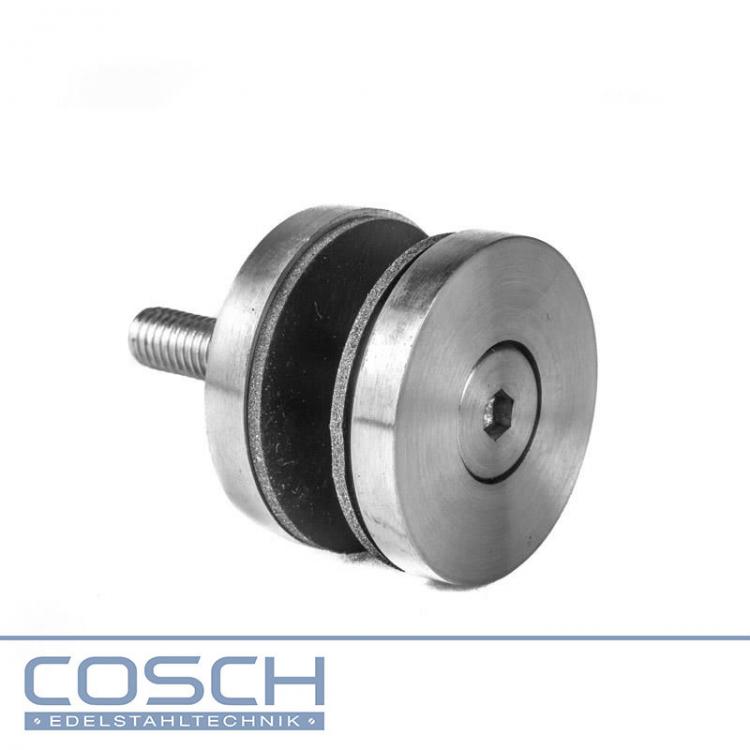

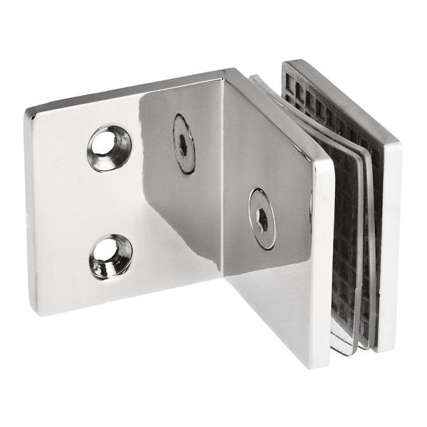

    Mit den Haltern die ich als Anhang eingefügt habe. Je platte 4 stück. Wir verarbeiten im Betrieb Plexiglas in 8mm für Maschinen und das ist echt stabil und kratzfest.

    das geht in der Theorie schon mit Plexiglas,
    aber es ist halt nicht durchsturzsicher.
    Auch die Kratzerproblematik ist sehr groß.
    Kauf dir eine Plexiglasplatte und arbeite mal ein paar Tage mit der.
    Ich glaube danach ist alles klar.
    Das Problem bei Plexi ist darüber hinaus noch was mit der Bruchkante passiert.
    Die Scheibe bricht, weil du z.B. dagegenfällst. Dann stehen da wunderbar spitze
    Stacheln an der Bruchkante heraus in die du hineinfällst....................
    Kein schöner Gedanke.
    Ich würde es lieber offen lassen anstatt Plexiglas zu nehmen.
    Da weiß wenigestens jeder, dass er aufpassen muss.

    Ja offen lassen haben wir auch schon überlegt. Das Problem ist aber wenn mal was passiert, zahlt keine Versicherung.
    Also wie schon beschrieben, verarbeiten wir im Betrieb für Maschinen 8mm kratzfestes Plexiglas und wird jede woche mit glasreiniger geputzt und das sieht top aus.
    Und wir würden das auch gerne schliessen, da unser obergeschoss im winter gefühlte 35 grad hat und das erdgeschoss nur 22 grad aufweisst.

    Evtl. erst ab Stufe 4 oder 5 verglasen. Dann schliesst es mit der Decke sauber ab?

    Genau. Ab der 5. Stufen würde die verglasung beginnen.
