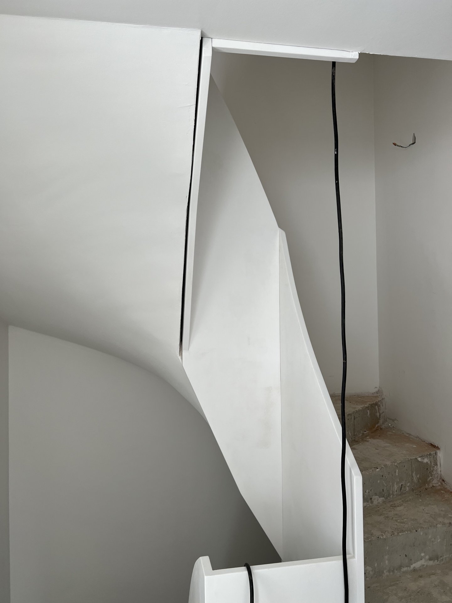

    Hallo liebe Bauexperten,
    ich befinde mich gerade im Abschluss eines Neubaus und habe ein kleines Problem(chen). Unser Treppengeländer besteht aus einer lackierten 3-Schicht-Platte. Diese wurde vom Schreiner an der Treppe montiert (geschraubt und mit Schaum hinterfüllt). Von der Unterseite müsste nun "rangeputzt" werden, jedoch ist der Spalt unterschiedlich tief und auch unterschiedlich breit. Ich würde schätzen im Durchschnitt 10-15mm Breite und 5cm Tiefe.
    Kann mir jemand helfen, womit ich diesen "Spalt" am besten fülle?
    Ich freue mich auf Eure Ratschläge.

    Ich würde eine Füllschnur und Acryl reinmachen

    Das würde ich auch machen.
    Aber ganz zum Schluss bevor der TE einzieht.
    Wie trocken ist das Holz?

    Ich würde die Hälfte wieder abreißen lassen, da passt vom Geländer her ja auch vieles nicht.
    Erst das Geländer unten mit sauberer Rundung und nicht dieses Geknicke und dann kommt der Putz/Maler und orientiert sich daran.

    Und nach spätens 2 Jahren ist das Acryl vergilbt und gerissen...
    Bei uns hat der Treppenbauer auch vieles mit Acryl kaschiert und jetzt siehts sch... aus.

    Die einzige Möglichkeit, für einen Übergang von Beton oder Mörtel auf Holz ist sowas wie eine Deckleiste. Die Alternative ist ein Riss, welcher sich mit Temperatur und Luftfeuchte ständig ändert..

    Wenn ich es wüßt, hätte ich es geschrieben. Aber die Deckleiste hatte ich auch im Kopf. Nur ist die Stelle recht gedreht. Und an der Kante zum Holz sieht man das dann auch wieder.

    Mit einer ordentlichen Planung kann man das recht gut ausführen. Z.B. das Geländer unten 5cm überstehen lassen und eine offene Fuge ausbilden. So wird das immer Pfusch.

    Vielen Dank schon mal für die vielen Antworten. Ein bisschen muss der Treppenbauer eh noch nacharbeiten, aber für den Spalt kann er nichts, da ja die Treppe offenbar nicht exakt gerade geschalt wurde.
    Ich hätte jetzt überlegt eine Füllschnur einzubringen und das ganze mit Leichtfüller auszufüllen, zu schleifen und anschließend zu streichen. Dass ich dann ab und zu wieder nacharbeiten muss, stört mich jetzt nicht, das bringt ein Haus nun mal eh mit sich. Aber eine besser Lösung fällt mir jetzt auf die Schnelle nicht ein.
