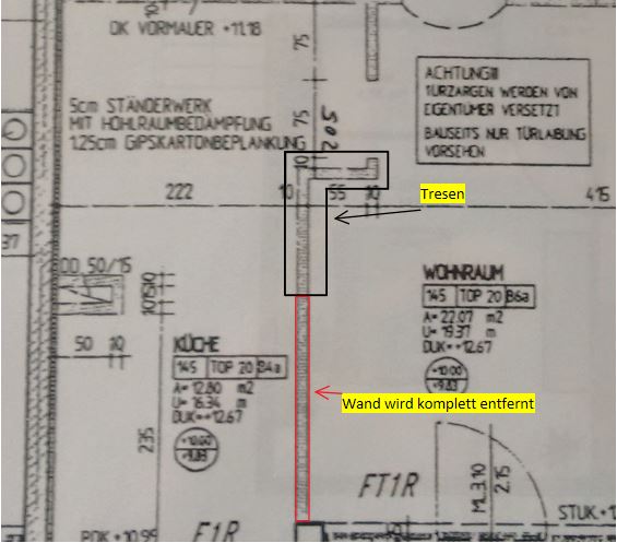

    Hallo Jungs,
    ich lese hier schon eine Zeit lang mit, nun zu meiner Frage,
    Ich habe eine Wohnung gekauft und möchte nun ein paar Änderungen vornehmen, eine davon ich möchte die eingezeichnete Rigips wand teilweise Abreißen. Auf der eine Seite würde ich gerne eine Arbeitsplatte mittig aufsetzen (eine Art Tresen).
    Wie könnte ich am besten die Arbeitsplatte aufsetzen, dass nicht die ganze Wand wackelt.
    Meine Idee währe ein paar Kanthölzer mit der Arbeitsplatte zu verbinden und von oben zwischen den beiden Rigips platten einzuführen.
    Im Anhang noch ein plan wo ich die Änderungen eingezeichnet habe
    lg lucas

    Lass ma sein, dass wird nix. Wenn dann rupf die komplette Wand raus, plan den Küchen/Wohnbereich vernünftig und überlege, wie so ne Theke, wenn überhaupt nötig, integriert werden kann.

    Also hinmurksen kann man das schon, aber da die TB Wand sicher nicht aus UAs besteht, müsste sie zus. stabilisiert werden...
    Es geht, bleibt aber :Baumurks

    Hast du eine Alternative Idee? würde es mit einer neuen Wand aus Ytong als Unterkonstruktion funktionieren?
    Was bedeutet "UA"

    Das hängt davon ab, wie schlank Dein Unterbau werden soll. Ansonsten fällt Dir auch eine kleine Wand aus Porenbeton bei der geringsten Erschütterung um.
    Schau Dir einfach die verschiedenen Trockenbauprofile an, dann siehst Du was gemeint war.

    Der unterbau sollte ca. 10cm schmal sein
    Ok Danke, falls diese verbaut sind sollte es eher machbar sein oder?
  9. #9 Gast036816, 19.04.2015
    der unterbau mit 10 cm breite ist gem der zeichnung nicht standsicher, auch nicht mit UA-profilen.
    was du vorhast, wie due es vorhast, es ergibt murxx.

    Mit UAs wäre die Sache einfacher. Da der Tresen über Eck steht, sollte man dann auch Stabilität in der Konstruktion haben.
    In diesem Fall könnte im oberen Bereich der abgeschnittenen Wand ein abgewinkeltes U- Profil mit angeschweißten Konsolträgern eingebaut werden, was auch die stabile Befestigung einer Tresenplatte ermöglicht

    Das wird nichts. Dafür brauchst Du schon eine "Stahlkonstruktion" die entsprechend verankert werden muss, sonst liegst Du mitsamt Tresen auf dem Boden, noch bevor das erste Bier getrunken ist.

    Danke für deinen Vorschlag, so in der art hätte ich mir das auch gedacht, nur dass ich eben noch ein paar Kanthölzer zwischen die Rigips platten eingeführt hätte um zusätzlich die Stabilität zu erhöhen

    Ok aber meinst du nicht dass ich durch dass, das die Konstruktion um die ecke geht einiges mehr an Stabilität habe?

    Moin Lucas, hier werden eigentlich keine Bastelanleitungen für DIY Projekte gegeben. Mit Ytonk oder einer einfachen Gipskartonlösung wirst Du, auch nicht über Eck, die nötige Stabilität für einen Tresen erreichen. Lass Dir einfach ein Gestell vom Schlosser schweißen, das kostet wirklich nicht viel, und stell Dir einen Tresen auf an dem auch gefeiert werden kann. Deine bisherigen Ansätze reichen leider nicht aus.

    das ist mit Trockenbau durchaus realisierbar, auch ohne geschweißter Stahlkonstruktion, wir haben solche und ähnliche Konstruktionen schon oft gebaut und die halten alle
