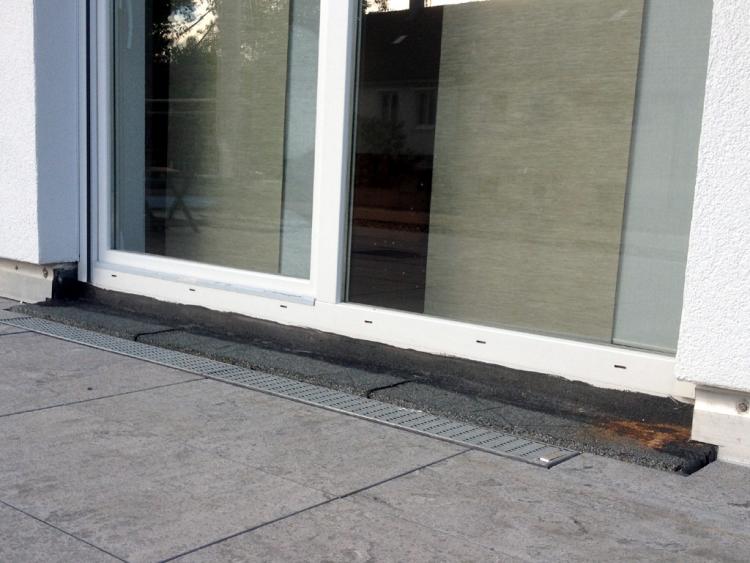

    wir haben einen Tritt vor der Terrassentüre. Da soll eine Natursteinplatte drauf. Mein Archtiekt meint ich soll alle 20cm nen Mörtelstreifen machen und dann die Platte darauf legen und leicht andrücken.
    Er sagte das es da speziellen Mörtel geben würde. Ich wollte das nun am Samstag machen, der Archi is im Urlaub und ich bin mir nicht sicher ob das so die richtige Ausführung ist.
    Ich kann mir fast nicht vorstellen, das das so einfach gehen soll.
    Hier noch ein Bild

    hat dein architekt das auch so geplant?
    fassungslose lösungen jibbet, man lernt nie aus!

    Ja. der Tritt soll dann bis knapp unter die Rolladenführungsschienen gehen.

    Eie sichere Befestigung auf der bituminösen Abdichtung ist, ganz ehrlich gesagt, Pfusch. Ein Tritt auf die vordere Kante und das Ding reißt aus oder die Splitschicht löst sich. Ganz nebenbei bemerkt ist die Einhaltung der Flachdachrichtlinien überhaupt nicht mehr gegeben. Die Rinne gehört unmittelbar unter das Fenster und zwar so, das von Fenster bis Rinnenboden 15 cm höhe verbleiben.
    Ihr planer sollte sich mal schnell hinter seinen Schreibtisch bewegen und hier ein fachgerechtes Detail erarbeiten
  5. #5 Gast036816, 28.06.2013
    ganz nebenbei:
    - die rinne ist zu kurz,
    - der abdichtungsanschluss der streichmasse am fensterprofil ist zweifelhaft,
    - der abstand der rinne vor dem fenster wurde bereits angesprochen.
    woraus besteht die erhöhte wärmedämmung unter der abdichtung, auf der die stufe aufgesattelt werden soll?

    Ok, danke für die Antworten. Dann warte ich wohl doch besser bis der Architekt ausm Ulraub kommt und ihn mit den Aussagen konfrontieren.

    Das ist doch alles....
    Wahnsinns Detailplanung! TOP!
    für mich ist das baumurks... :respekt
