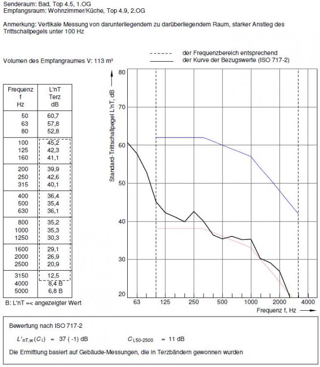

    Anbei das Ergebnis einer erneuten Trittschallmessung, diesmal Aufstellung des Prüfhammers im 1.OG und Messung im 2.OG.
    Wie kann dieses Ergebnis interpretiert werden? Wie vermutet, ist ein sehr starker Anstieg im Berich unter 100 Hz zu erkennen.

    Der Anstieg zu den tiefen Frequenzen ist normal, das geht gar nicht anders. Ansonsten schönes Ergebnis, erhöhter Schallschutz eingehalten (kein Wunder bei Schallübertragung von unten nach oben). Was genau ist denn die Frage?

    Ist der erhöhte Schallschutz wirklich eingehalten? Schließlich ergibt sich bei 50 Hz ein Standard-Trittschallpegel von ca. 61 dB?
    Noch eine Frage:
    Nachdem ja die Wohnungen im EG bzw. 1.OG bereits auf mögliche Schallbrücken im Bereich des Estrich-Randdämmstreifens untersucht wurden, können sich die tiefen Frequenzen ja eigentlich nur mehr durch die Trittschalldämmung (Rolljet) hinweg in die Bodenblatte und dann weiter in die flankierenden Wände übertragen, oder? Demnach müsste eine entkoppelte Vorsatzschale bei den massiven Wänden in unseren Wohnung doch eine Verbesserung bringen?
