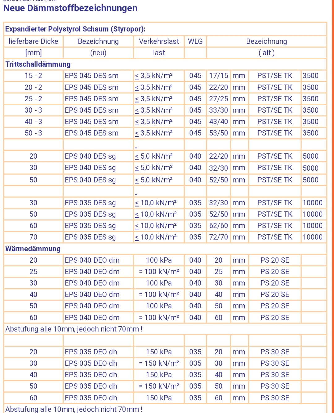

  7. #7 SIL, 23.12.2018
    10.845
    4.196
    @Fabian Weber alt und neue Bezeichnung, sd kannst selber suchen :winken vllt liegt auch Sk drinnen und kein Sm etc :confused:

    ok und was hätte man da jetzt 1989 stattdessen reinlegen sollen?
