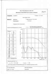

    meine Frau und ich haben im Oktober 2015 unsere neue DHH bezogen die von einem großen Essener Bauträger errichtet wurde. Am Anfang war auch alles okay bis einige Wochen später unsere Nachbarn eingezogen sind. Man hört jeden Schritt von Nebenan und besonders extrem ist die Benutzung der Treppe zu hören. Gerade wenn Schulferien sind und Nachbars Kinder bis 1 Uhr nachts die Treppe rauf und runterrennen ist an Schlaf nicht zu denken, blöd wenn man selbst morgens um 4:30 Uhr aufstehen muss.
    Den Bauträger darauf angesprochen meinte natürlich ich wäre wohl besonders lärmempfindlich... Das muss dann wohl für meine Frau und meinen Sohn wohl auch zutreffen :wow
    Also ohne Anwalt geht da wohl nichts und nach fast 1 Jahr gab es einen Vor-Ort Termin im Zuge eines selbstständigen Beweissicherungsverfahrens. Bei diesem Termin wurde von einem gerichtlich beauftragten Sachverständigen ein Bauakustikgutachten erstellt.
    Laut Gutachten ist jedoch alles in Ordnung und die Werte liegen unter den Norm-Werten. (Decken unter Fluren < 46 dB & Treppenläufe und -podeste <46dB)
    Die Haustrennwand hat vom Keller bis Dachgeschoß eine Stärke von 15 cm mit einem Spalt von 4 cm gefüllt mit einer Dämm-Matte aus Mineralwolle.
    Ich habe mir im Vorfeld keine Gedanken über den Schallschutz gemacht. Ich dachte das heutzutage bei der modernen Bauweise sowas überhaupt kein Thema mehr sein sollte. Gerade dann wenn vom Keller bis Dach doch alles getrennt ist.
    Da ich keinen Vergleich mit einer anderer DHH habe, ist das wirklich normal das man jeden Schritt von nebenan hört, so als wenn jemand über meine Decke läuft ???
    Nachts wenn es besonders leise ist hört man mit dem Ohr am Türrahmen sogar die Gespräche die nebenan geführt werden - bin überrascht das sowas durch die Mineralwoll-Dämmmatte durchgeht.
    Hat jemand schon ähnliche Erfahrungen gemacht oder hat Tipps was ich noch tun kann? Ansonsten bleibt mir nur wieder der Verkauf - mit erheblichen fianziellen Verlusten.

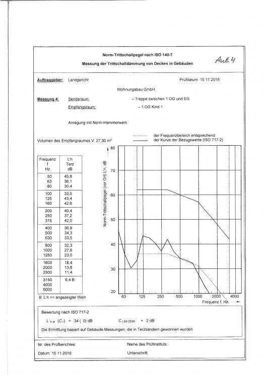

    Besonders das tieffrequente Dröhnen ist echt nervig. Anbei mal ein Auszug aus dem Bauakustikgutachten (nachdem alles ok ist.)
    Gruß, André

    Der Bundesgerichtshof hat 2007 in einem Grundsatzurteil für Doppelhaushälften festgestellt, dass die Schallschutzstufen II und III der VDI-Richtlinie 4100 bzw. der erhöhte Schallschutz nach Beiblatt 2 der DIN 4109 als allgemein anerkannte Regel der Technik anzusehen sind, nicht jedoch die Stufe I oder die DIN-Norm 4109 (Bundesgerichtshof, Urteil vom 14. Juni 2007 – VII ZR 45/06).
    Poste doch daher bitte mal das Messergebnis für die Kommunwand. Falls hier die nach DIN 4109, Beiblatt 2 geforderten Werte nicht eingehalten sind, hast Du gute Chancen auf berechtigte Beanstandungen.
    Bei der Mineralwolle hast Du aber falsche Vorstellungen. Die dient nicht der Schalldämmung, sondern nur der Hohlraumfüllung (danit nichts reinfallen und eine Schallbrücke bilden kann) und der Hohlraumbedämpfung. Schallweiterleitung blockiert sie jedoch kaum. Dafür sind die massereichen Haustrennwände zuständig.

    Das Normhammerwerk wurde beim Nachbarn auf verschiedenen Etagen auf die Treppe gestellt und bei mir im Schlafzimmer stand das Meßmikrofon. Somit habe ich nur Messberichte wo als Senderaum die Treppe des Nachbarn aufgeführt ist (bspw. Treppe zwischen DG & 1.OG und Treppe 1.OG & EG und einmal Treppenpodest 1.OG)

    Messung (Luftschall) der Kommunwand mit Lautsprecher im Nachbarhaus und Mikro im eigenen Haus, bei verschiedenen Frequenzen.
    Die Anforderungen "erhöhter Schallschutz" nach DIN 4109 Beiblatt 2 sind in diesem Punkt deutlich strenger, als die der DIN 4109 und gelten mittlerweile als grundsätzlich geschuldet in modernen DHH.
    Der Unterschied ist gravierend: 67dB statt 57dB bewertetes Schalldämmaß!
    Gut möglich, dass die nicht eingehalten wurden. Dann hättest Du was in der Hand gegen Deinen Bauträger.

    Dann: wenn man sich das Protokoll so ansieht, fällt ein steiler Anstieg nach unten zu 50Hz hin auf. Ich könnte mir vorstellen, dass dieser bis in den Bereich 40Hz-50Hz noch weitergehen dürfte, wo dann wahrscheinlich die Resonanzfrequenz der Treppe liegt. Wahrnehmbar als ein tieffrequentes Wummern und Dröhnen. Hört man das so? Da ist dann sicher auch mehr Trittschall da, als 46 dB, vermutlich so um die 50 dB, kann auch mehr sein.
    Solche tiefe Frequenzen werden leider von der DIN Norm nicht mehr erfasst, da die Messung erst ab 100Hz gewertet wird. Ein schwerer Mangel dieser Norm, doch das können wir leider nicht ändern. Was man aber ändern und verbessern könnte, wäre zum einen die Resonanzdämpfung der Treppe, als auch die Entkopplung der Treppe vom Bauwerk. Google mal nach Schöck Tronsole o.ä.

    Es ist sehr selten, dass Trennwände von Doppelhäusern ein Problem mit der Luftschalldämmung haben - diesbezüglich eine weitere Messung zu beauftragen ist fast sicher rausgeschmissenes Geld. Wenn da nicht gerade große Löcher drin sind, sollte bei einer zweichaligen Bauweise die erforderliche Schalldämmung schon da sein. Mal abgesehen davon schreibt der TE auch überhaupt nichts über Luftschallprobleme sondern lediglich von Trittschall. Die Messkurve der Trittschalldämmung deutet zusätzlich darauf hin dass es keine Schallbrücken gibt und ergo auch die Luftschalldämmung funktioniert.
    Ich verstehe nicht wieso dem TE hier auf Basis reiner Vermutungen eine schweineteure Messung eingeredet wird. Damit ist wirklich niemandem geholfen.
    Tatsächlich kommen bei solchen Trennwänden Probleme mit der Trittschalldämmung häufig vor, insbesondere wenn die Treppe an der Trennwand befestigt ist. Allerdings sind (nach dem vorliegenden Prüfbericht) die bestehenden Anforderungen um 12 dB übererfüllt! Die Messkurve ist 1A und deutet in keinster Weise auf Schallbrücken hin. Ich finde es zwar etwas merkwürdig dass der Prüfbericht nicht unterschrieben ist und auch die Messnorm 140-7 im November bereits zurückgezogen und garnicht mehr gültig war, aber da es sich um einen ö.b.u.v. Sachverständigen handelt zweifle ich das mal nicht an.
    Um es mal ganz klar zu sagen: Ein Norm-Trittschallpegel von 32 dB ist erste Sahne, besser geht es nicht. Offenbar ist der Stand der Technik eingehalten und es deutet auch nichts auf Ausführungsfehler hin. Die Werte entsprechen sogar Schallschutzstufe 3 aus VDI 4100. Nach der Normbeschreibung sind Trittgeräusche bei diesem Schallschutz "nicht störend", jedoch natürlich noch hörbar. Wenn jetzt noch eine besonders lebenslustige Familie im einen Haus auf eine besonders lärmempfindliche Familie im anderen Haus trifft kann es trotzdem noch Probleme geben. Die Lösung heißt dann nicht Klage oder Rechtsstreit oder Rachephantasie, sondern nachbarschaftliches Miteinander und gegenseitige Rücksichtnahme.
    Kurz: Wenn man unterstellen darf dass die Messung korrekt abgelaufen ist und die Werte des Prüfberichts stimmen, dann ist die bestehende Trittschalldämmung sehr gut, wird nicht mehr besser und bietet auch keinen Anlass für Rechtsstreits. Es gibt hier kein bauliches Problem, sondern eines mit dem Erwartungsmanagment: Wer seine Nachbarn gar nicht mehr hören will, der muss ins EFH ziehen.
