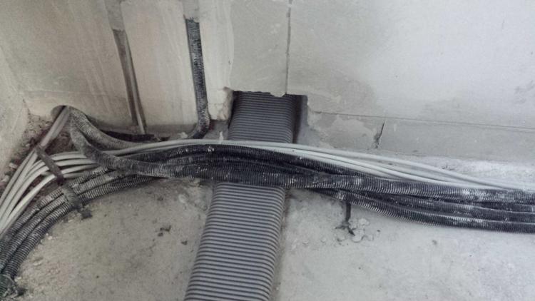

    In unserem EFH-Neubau ist folgender Fussbodenaufbau geplant (von oben nach unten):
    - 1,5 cm Oberbelag (hier Kork, vollflächig verklebt)
    - 7 cm Zementestrich ZE20
    - 3,5 cm FBH-Systemmatte WLG045
    - 8,0 cm PS Dämmung WLG040
    - 20,0 cm Stahlbetondeckenplatte lt. Statik.
    Dabei werden direkt auf der Rohdecke, d. h. in der PS Dämmung, Flachkanäle für die Lüftung, Elektroleitungen und wohl auch Wasserleitungen verlegt. Das führt dann im Extremfall zu Überlappungen wie auf dem Foto.
    Fragen:
    - Wie wird dabei fachgerecht die Trittschalldämmung sichergestellt?
    - Worauf muss ich speziell achten? Welche Fehlerquellen lauern hier?
    - Gibt es besondere Vorgehensweise an den Flachkanälen, an den Überlappungen?

    Meistens übernimmt fiel FBH- Systemmatte die Trittschalldämmung. Diese Schicht muss also ungestört durchlaufen.
    In den 8 cm (Ausgleichsdämmung) werden Leitungen verlegt.
    Die Kreuzungspunkte dürfen also nicht höher sein als 8 cm.
    Wie gesagt: normalerweise.
    Der Planer müsste das genau wissen.

    Müssen die Kreuzungspunkte noch durch Dämmung überdeckt sein? Wie stellt man sicher, dass die Fussbodenheizungssystemmatte immer sicher aufliegt? Dürfen Kreuzungspunkte bis zu 8 cm hoch sein? Oder bis zu 7,5 cm? Oder kommt das darauf an?
    Bauträger, was auch dazu führt, dass mir viele Details, bspw. zu verwendeten Materialien, nicht bekannt sind.

    das ist obermurks, nicht geplant und mangelhaft ausgeführt.
    die trägerplatte sollte über dem gewurschtel noch durchgehen! bei dem aufbau müsste die trägerplatte auch den trittschallschutz übernehmen.
    halt einmal den zollstock an und miss die höhe.
    wirklich bauträger oder gü oder gu?

    Sehe da wenig Probleme, denn die Flachkanäle haben meist 50mm Aufbauhöhe, dann bleiben noch 30mm in der normalen Dämmung.
    Schön sind solche Kreuzungen sicher nicht, aber die Trittschalldämmung kann an der Stelle so durchgezogen werden.
    Finde die ungeschützten Leitungen viel schlimmer...

    Frage: Sind die Kabel- und Leerrohrbündel nicht zu nah an der Wand?
  10. #10 Gast036816, 03.02.2016
    mit den leerrohen und dem kabelbündel übereinander kommst du auf deutlich über 80 mm. wenn das noch einer sortiert, kann es besser ausgehen.

    Auf deutlich? Ich sehe da ein M20, maximal ein M25-Rohr, da komme ich dann nicht auf 80mm Gesamtaufbau. Wenn ich die alle übereinander lege, dann natürlich, aber wer ist denn da bitte so dämlich?
    Es gibt meines Wissens nach keine Richtlinie, die eine Verlegung von der Wand weg vorschreibt, sondern nur die Empfehlung. Und die auch nur wegen evtl. späterer Sanierungen.

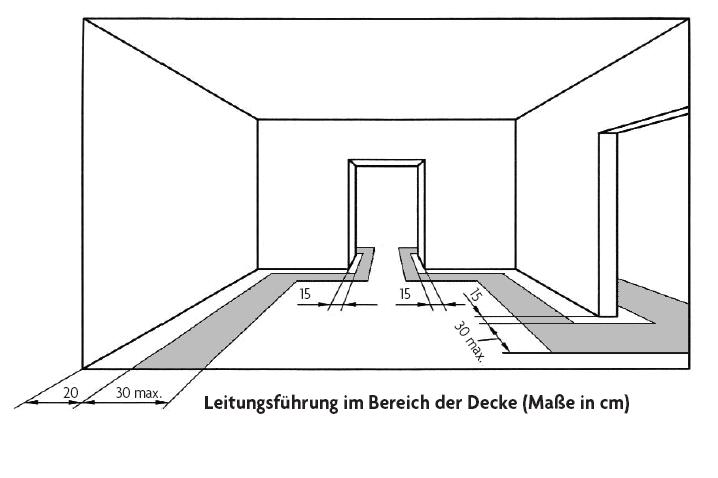

    Doch es gibt Installationszonen die nach Möglichkeit einezuhalten sind.

    Ja, und die stellt eine Empfehlung nach VDE dar, keine Verpflichtung.

    Die 8 cm Dämmplatte wird um die Leitungen verlegt, Hohlräume mit Schüttdämmung aufgefüllt, dann die Trittschalldämmung drüber.
    Drauf achten dass die FBH-Systemplatte tatsächlich eine mit Trittschalldämmung ist.
    Ja, das kann man sauberer planen. Wird aber leider oft wie dargestellt ausgeführt.

    Genau - die VDE hat quasi nur die Vorschriften aus den DIN übernommen und versinnbildlicht.
    Diese Zonen gelten für alle Leitungen. Also Eli, Heizi, Sani und Lüfter. Und haben auch eine Maximalbreite. Wird die überschritten ist eine weitere Zone mit entsprechendem Abstand herzustellen.
    Das kriegste aber in die Hansel vor Ort nicht rein. Beliebtester Satz? Na was wohl? Genau: Machen wir immer so
