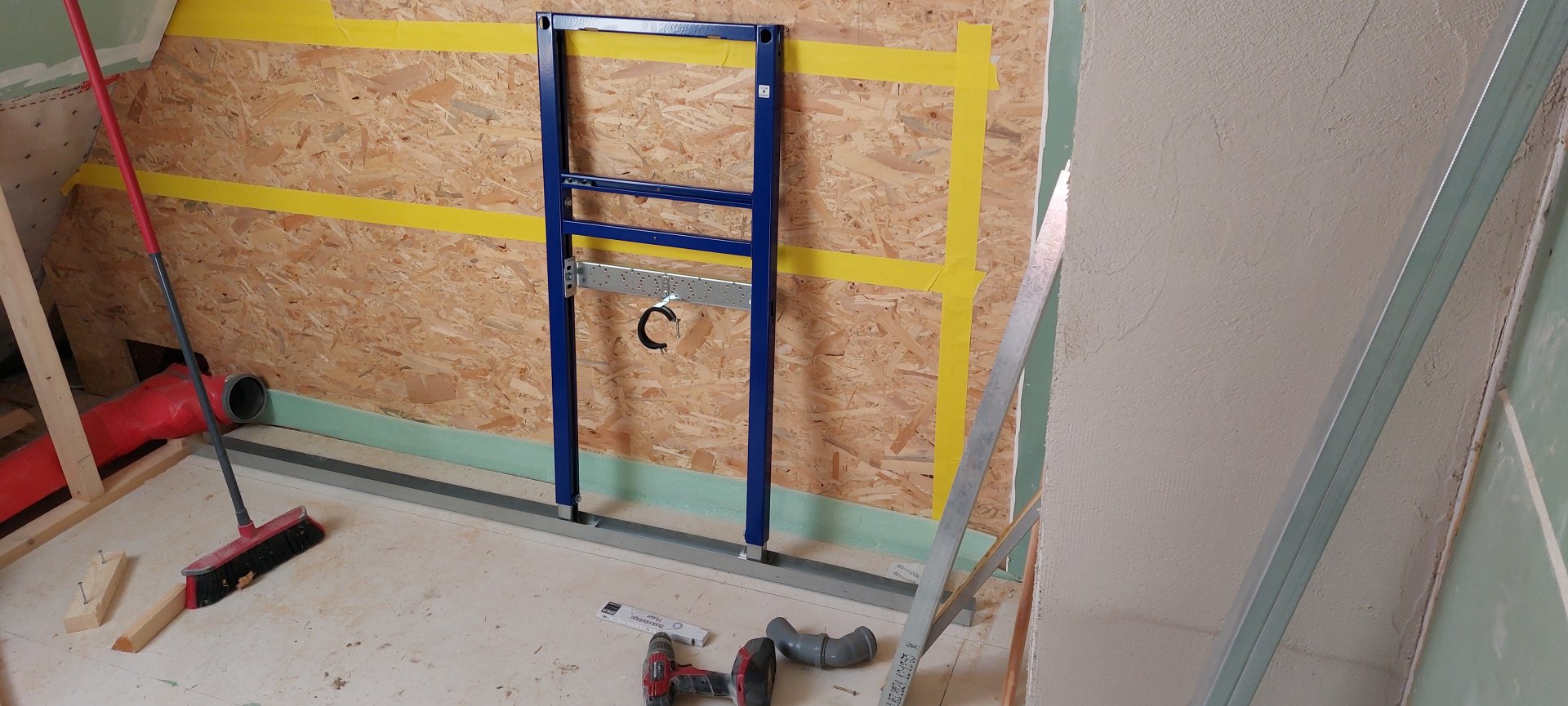

    wir möchten an der Stelle ein Vorwandspülkasten und Vorwandwaschtisch in einer Trockenbauvorwand installieren. Uns stellt sich nun die Frage ob wir einfach durch den Trockenestrich bis zur OSB Platte schrauben können oder ob es besser wäre den Trockenestrich an der Stelle zu entfernen und alles direkt im OSB festzuschrauben.
    Der Boden wurde wie folgt aufgebaut:
    Holzunterkonstruktion quer zu bestehenden Balken
    In die Zwischenräume Schüttung
    Auf die Holzkonstruktion 25mm OSB Platten
    Darauf 3cm Fermacell Trockenbauplatten schwimmend verlegt.
    Danke schon mal

    Was möchtest du schrauben? Die Profile kannst du mit Gips auf Gips Schrauben direkt in den Boden schrauben.

    Ich muss die UW Profile am Boden befestigen. Sollte ich hierzu besser den Trockenestrich wegsägen und direkt mit der OSB Platte verschrauben, oder durch den Trockenestrich durch?
    Dann wäre der Trockenestrich ja nicht mehr schwimmend und am Rand nicht mehr schallentkoppelt.
    Oder meint ihr dass es durch die Randdämmsteifen die man auf die Profile des Ständerwerks klebt egal wäre?

    Schnellbauschrauben 35 mm grobgewinde

    Ist unter dem Trockenestrich noch eine Lage OSB? Verstehe ich das richtig? Wenn ja, dann ein abenteuerlicher Aufbau. Aber es besteht keine Notwendigkeit, die Profile bis unten durch zu verschrauben, sollte es so sein.

    Ich mach mir glaube ich zu viel Gedanken. Danke euch.

    Bei schwereren Installationen wie einem Vorwandelement fürs WC oder Waschbecken solltest du den Trockenestrich an der Stelle ausschneiden und die Profile direkt auf der OSB-Platte verschrauben.
    Die schwimmend verlegten Fermacell-Platten tragen nicht zuverlässig genug – gerade bei der Schubbelastung durch ein WC. Direkt auf der tragenden OSB bist du auf der sicheren Seite.
    Falls nötig, kannst du rundum wieder aufbauen (z. B. mit passenden Plattenstücken oder Ausgleichsmasse), aber die Befestigung sollte klar auf der festen Schicht liegen.
