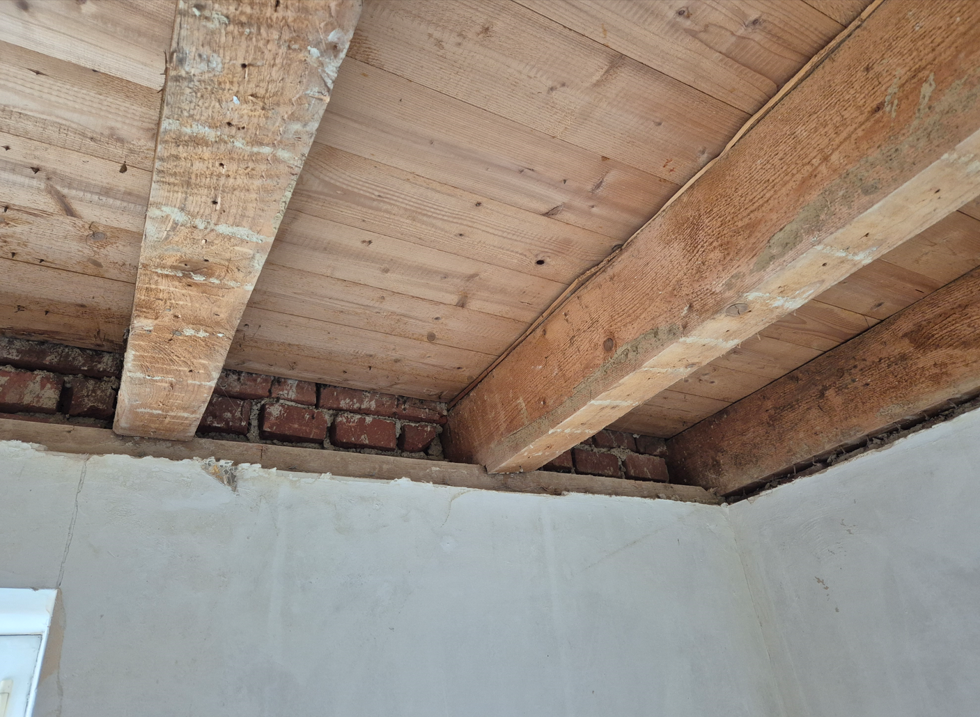

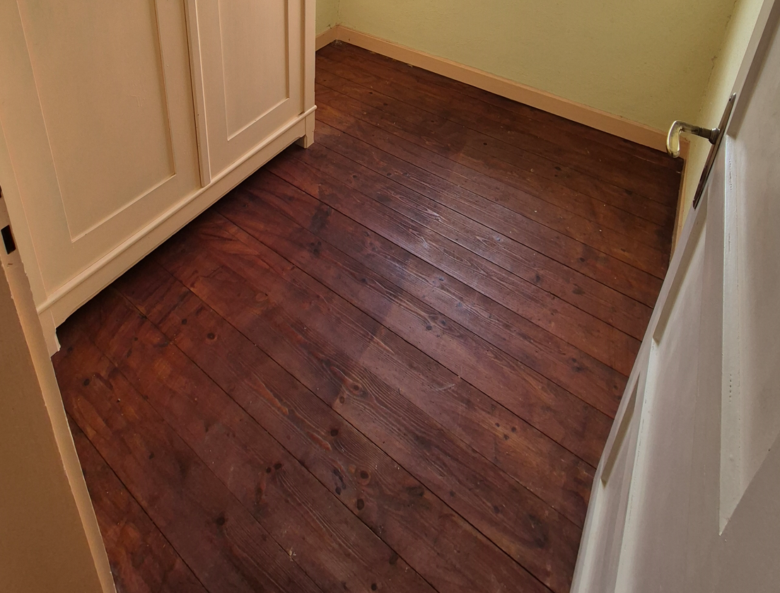

    ich bin gerade dabei, einen Altbau aus dem Jahr 1933 zu renovieren und plane, im 1. Obergeschoss eine Trockenbau-Fußbodenheizung einzubauen. Hierzu habe ich ein paar Fragen und hoffe, dass mir die Profis und erfahrenen Heimwerker hier weiterhelfen können.
    Ausgangslage:
    • Der Boden besteht aus einem Dielenboden auf Holzbalken, die sich in einem sehr guten Zustand befinden.
    • Allerdings wölben sich die Dielen an den Verbindungsstellen leicht nach oben.
    • Über das gesamte Stockwerk gibt es Höhenunterschiede von ca. 2 cm.
    Meine Fragen:
    1. Kann die Trockenbau-Fußbodenheizung direkt auf den Dielenboden aufgebaut werden, oder sollte eine Ausgleichsschicht (z. B. OSB-Platten oder Ausgleichsmasse) zwischen die Dielen und das Heizsystem eingebaut werden, um Unebenheiten auszugleichen?
    2. Schallschutz:
      • Was sollte ich zwischen die Holzbalken legen, um eine möglichst gute Schalldämmung zu erzielen?
      • Wie sollte der gesamte Deckenaufbau unter der Fußbodenheizung gestaltet sein, damit der darunterliegende Wohnraum vor Trittschall geschützt ist?

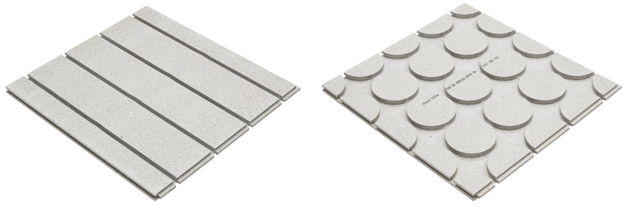

      • Ich habe mir bisher die Knauf-Trockenbauplatten angesehen, die auf den Dielen verklebt werden.

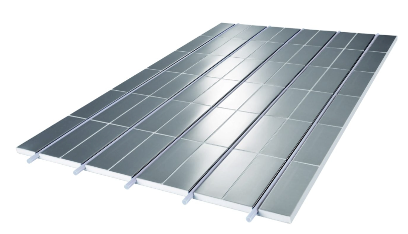

      • Alternativ habe ich von Cosmos-Systemen mit Styroporplatten und Blech gehört. Hat jemand Erfahrungen mit diesen oder anderen Systemen? Welches würdet ihr empfehlen?
