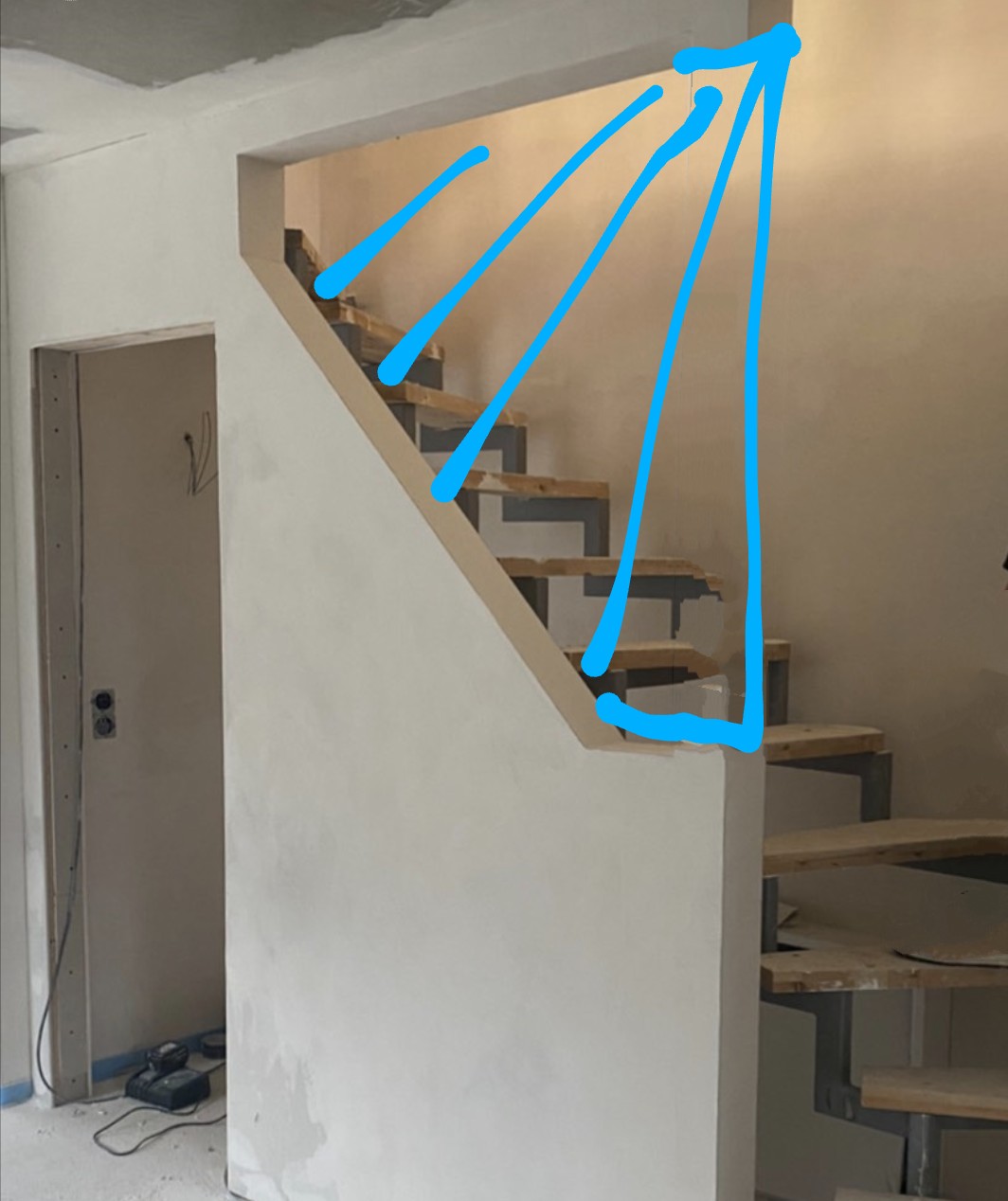

    Ich habe eine Frage. Wir renovieren momentan unser Haus und würde gerne das Geländer unsere Treppe (momentan Stahlgeländer) durch eine Glaskonstruktion ersetzen. Hierfür würde das alte Geländer abgeflext und durch eine Trockenbauwand ersetzt werden, die als Halt für ein U-profil mit Glaseinsatz dient und ebenso als Trennwand mit Tür zu einem Abstellraum unter der Treppe. Die Wand könnte am Boden und an der Decke sowie seitlich einseitig befestigt werden.
    Jetzt ist das problem, dass der Boden eine FBH hat, wo rauf auch Fliesen verlegt sind.
    Hat jemand einen Tipp wie man hier am besten vorgeht? Hab ich durch das Feinsteinzeug und den Estrich genug Abstand für eine Bohrung am Boden zur Befestigung? Oder kann/sollte man mit einer Wärmekamera / Thermofolie die FBH Leitungen Darstellen?
    Eine Verklebung des Wandprofils am Boden ist denke ich für die Last nicht ausreichend oder ?
    Ich würde mich über eure Tipps und Erfahrungen sehr freuen.

    Frag den Profilhersteller des Glasgeländers- die haben genaue Vorgaben u.Statikunterlagen zur Befestigung.
    Ohne Skizze schwer vorstellbar

    Die meinen eine Trockenbau Konstruktion mit Holzverstärkung ist ausreichend... zur Befestigung muss ich wohl nochmal fragen.
    Anbei eine Skizze (Blau ist Glas) mit nem Bild aus dem inet. Wand steht noch nicht. Glas soll mit U-Profilen gehalten werden.

    Was der Profilhersteller der Glasleisten damit zu tun haben sollte verstehe ich nicht
    Es handelt sich hier um eine ganz normale TB Wand in die Glasscheiben eingebaut werden sollen, das wird täglich tausendmal gemacht, ohne Holz und Kasperei,
    Einfach die Wand bauen wie auf dem Bild und Scheibe einsetzen

    Die Hauptfrage ist weiterhin wie die Befestigung der Wand funtionieren soll bei bereits bestehenden Feinsteinzeug Boden und FBH...
  6. Alex88
    6.209
    3.327
    Kleben…

    Reicht, obwohl Tür und Glas ?

    Jetzt wurde mir empfohlen statt TB wand eine Steinwand aufzustellen und darauf das Glas zu befestigen.....Overkill oder auch möglich ?
  9. Alex88
    6.209
    3.327
    ja
    und wie wird der obere Abschluß gemacht?
  10. Zaphir
    Zaphir
    10.03.2024
    Oben und unten wird gemörtelt und das Glas mit U-Profilen befestigt...

    und das Glas trägt dann den oberen "Sturz"?
    Außerdem muss alles verputzt werden, was für eine Sauerei, da ist TB einfacher und schneller
