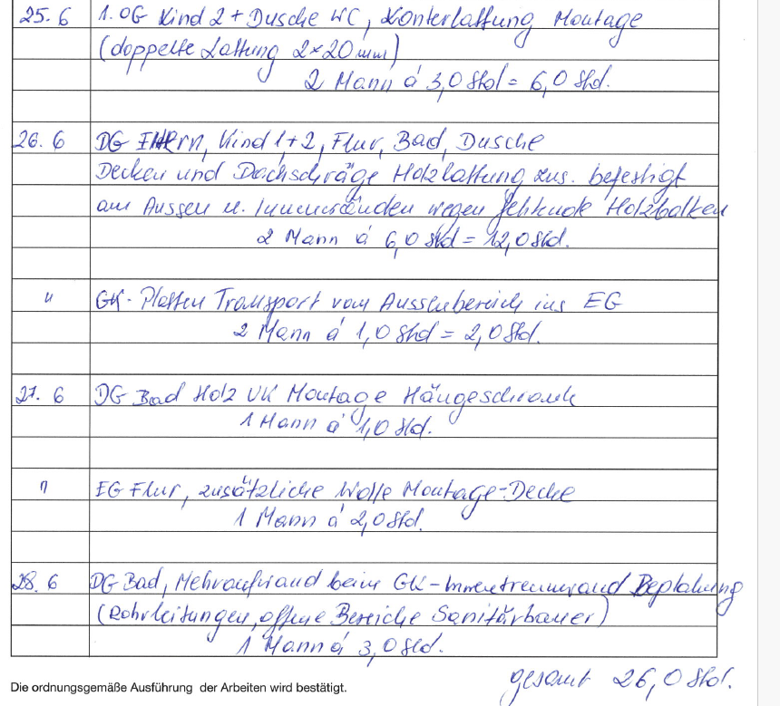

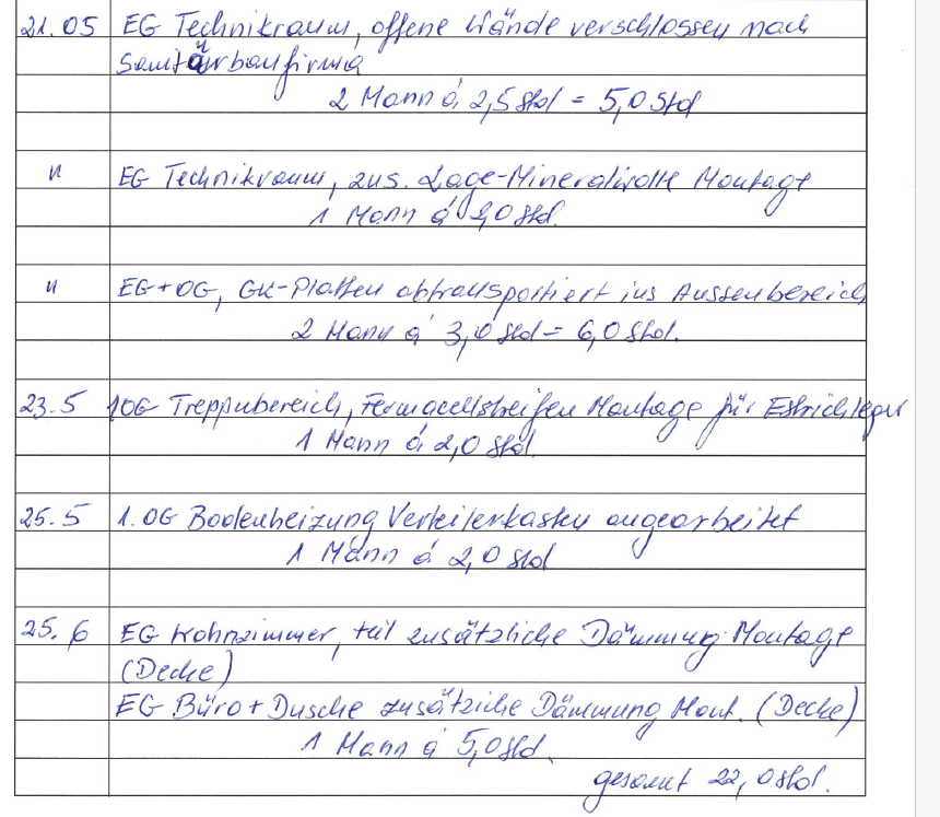

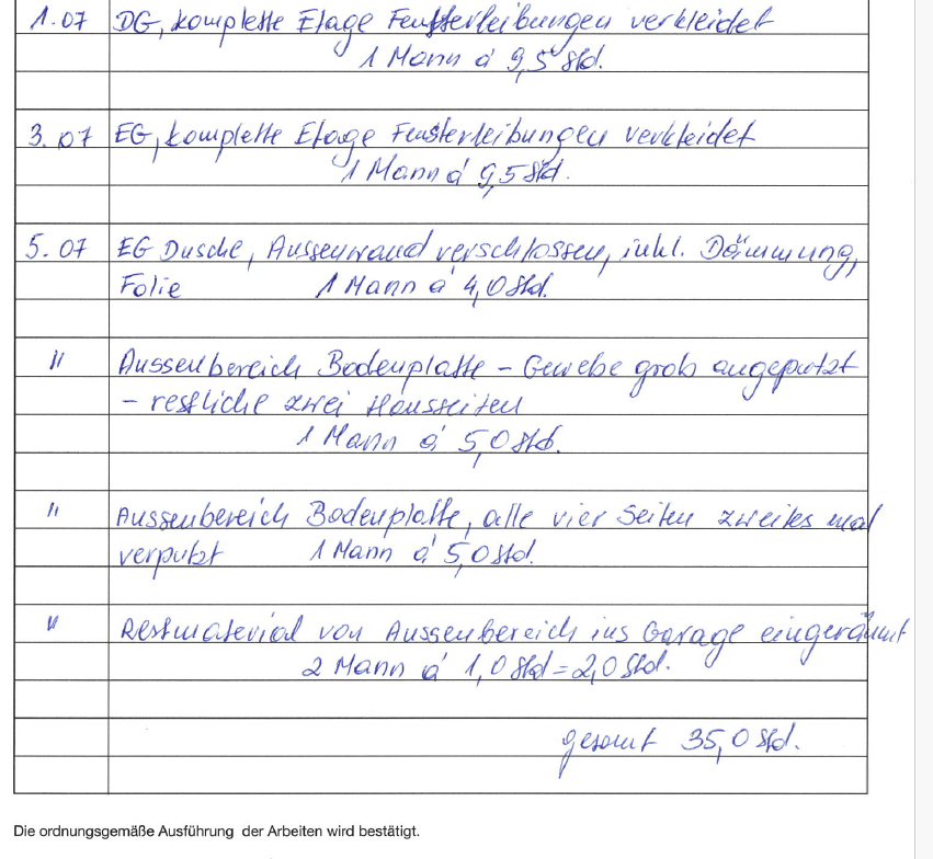

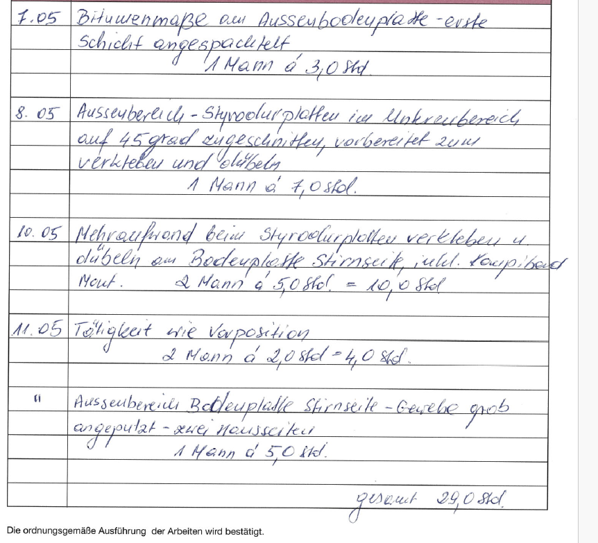

    Hier mal die Regiestunden als Bild ohne Namen etc.
    Ich hoffe es ist lesbar.
    Bildschirmfoto 2024-07-16 um 20.47.51.png Bildschirmfoto 2024-07-16 um 20.48.19.png Bildschirmfoto 2024-07-16 um 20.48.26.png Bildschirmfoto 2024-07-16 um 20.48.32.png

    07.05. Bitumenanstrich: ist nicht im Angebot, würde ich wohl anerkennen
    08.05. Dämmung anschrägen: kann man drüber streiten
    10.05. Mehraufwand beim Verkleben: Mehraufwand gegenüber was? Im Angebot steht bei Pos. 0.6 "anbringen" da sind für mich alle Aufwände, mit denen man üblicherweise rechnen muss, inkludiert. Nicht anerkannt. Die Position enthält außerdem einen Widerspruch zwischen "Dämmung liefern" und "Material wird bauseits gestellt".
    11.05. Anputzen: nicht im Angebot
    21.05. offene Wände verschlossen: entweder Pos. 0.2 oder Pos. 0.4., nicht anerkannt
    21.05. zusätzliche Lage Dämmung: zusätzlich zu was? Im Angebot wird die Anzahl der Dämmlagen nicht eingeschränkt, nicht anerkannt
    21.05. Materialtransport: auf wessen Veranlassung? Transport auf der Baustelle ist in Pos. 0.1 inkludiert, nicht anerkannt. Falls du jedoch angeordnet hast: "Das Zeug muss da jetzt weg!", dann wäre es wohl anzuerkennen.
    23.05. Montage Fermacellstreifen für Estrichleger: nicht im Angebot.
    25.05. Verteilerkasten ausgearbeitet: nicht im Angebot
    25.06. zusätzliche Dämmung: siehe 21.05.
    ... den Rest schaffst du jetzt vielleicht selber.

    über die ein oder andere Zeitangabe ließe sich streiten, aber ansonsten bin ich ganz bei @VollNormal
    wann wurden denn die Regiezettel vorgelegt, nach Beendigung der Arbeiten?
