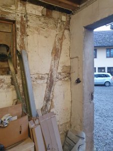

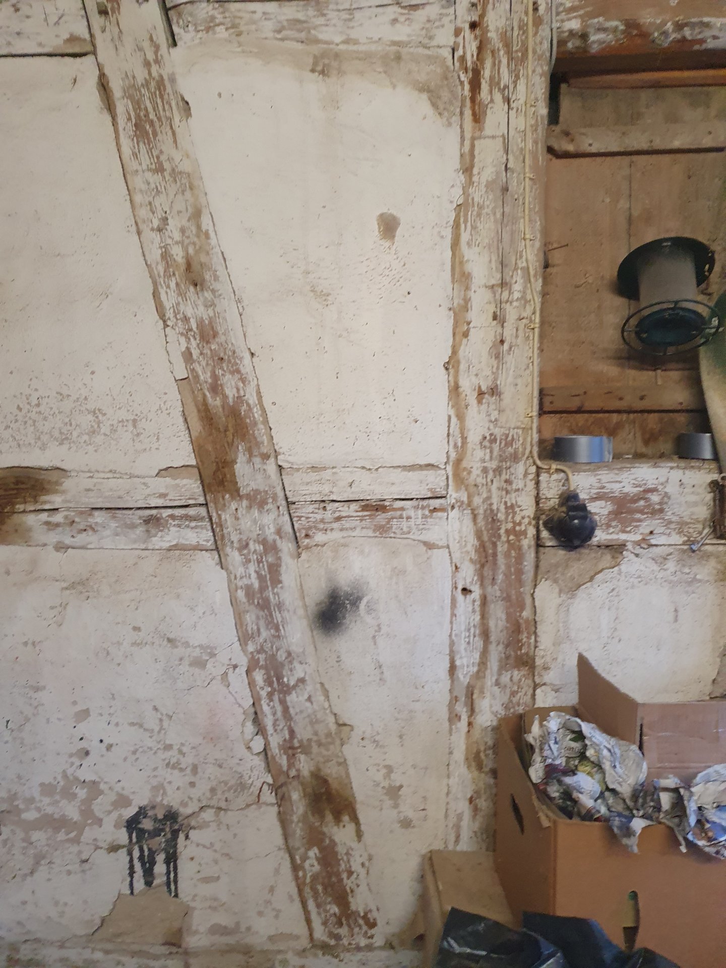

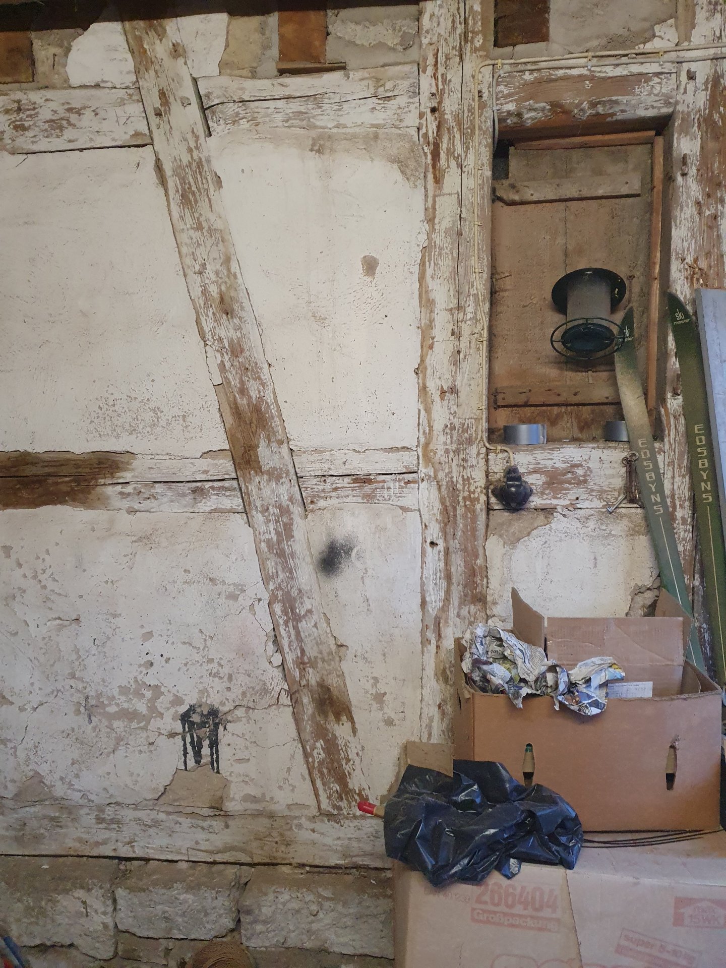

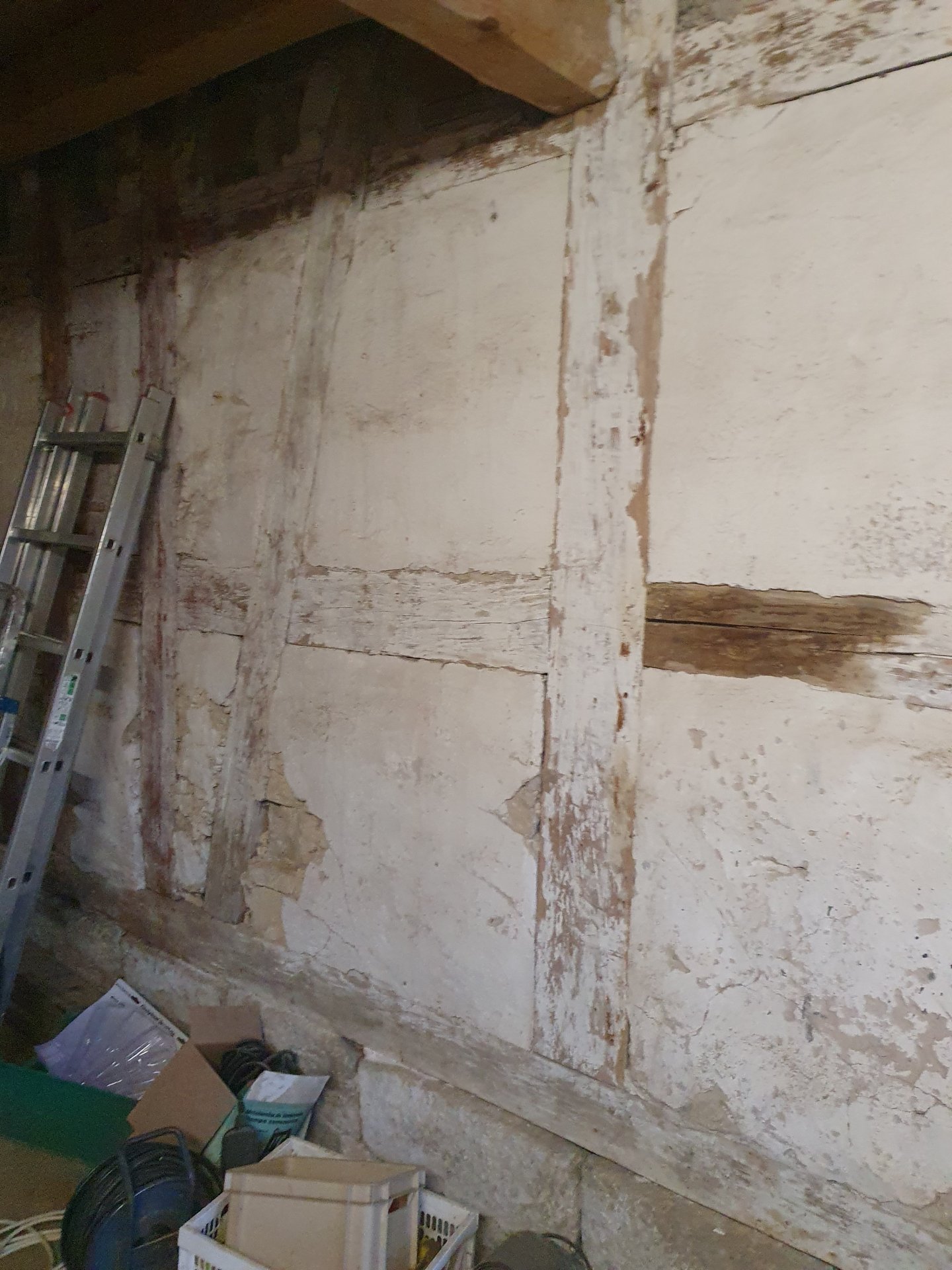

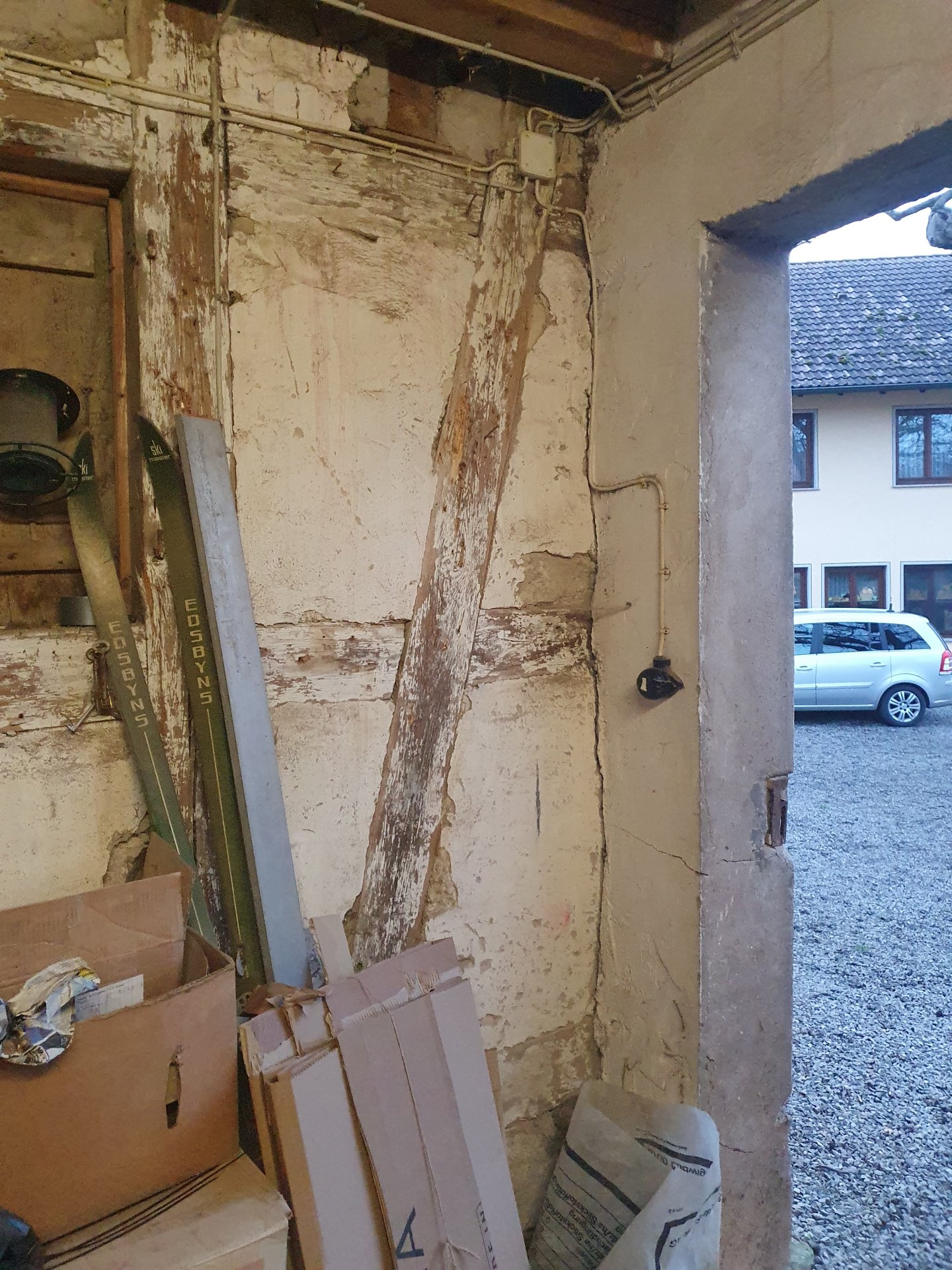

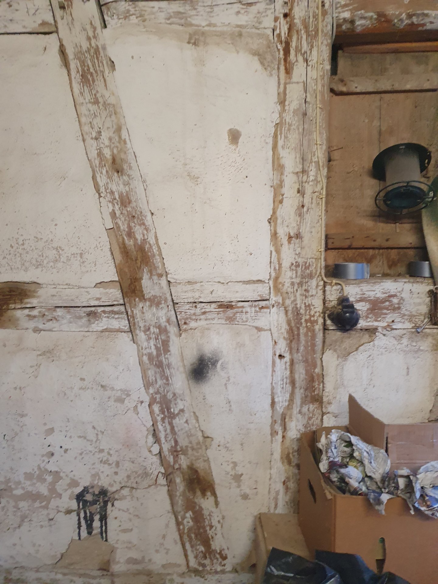

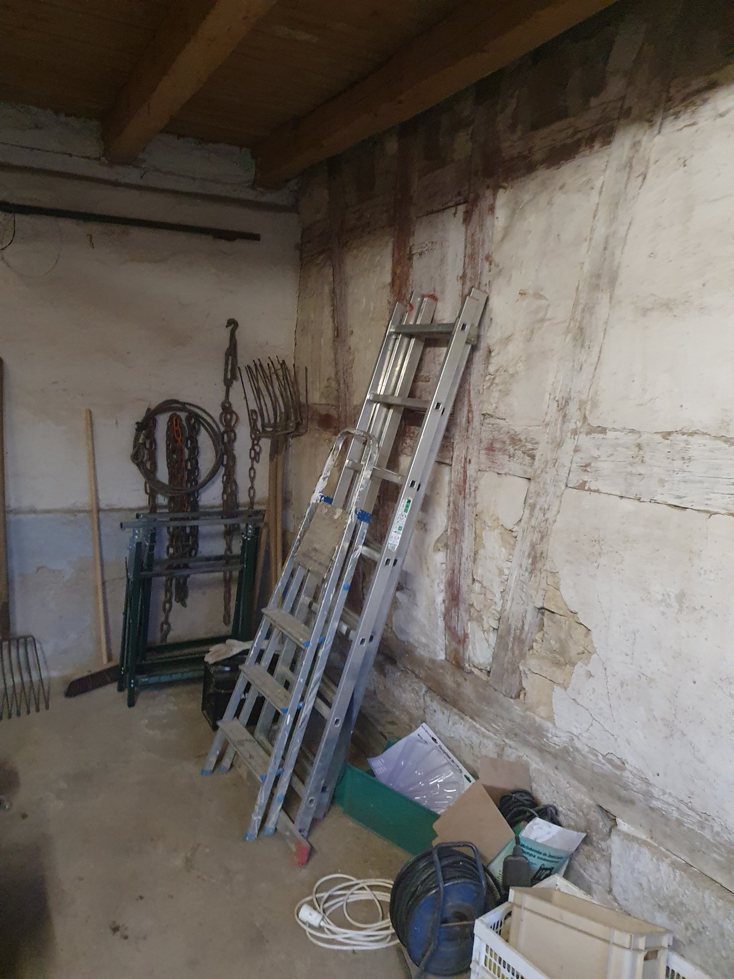

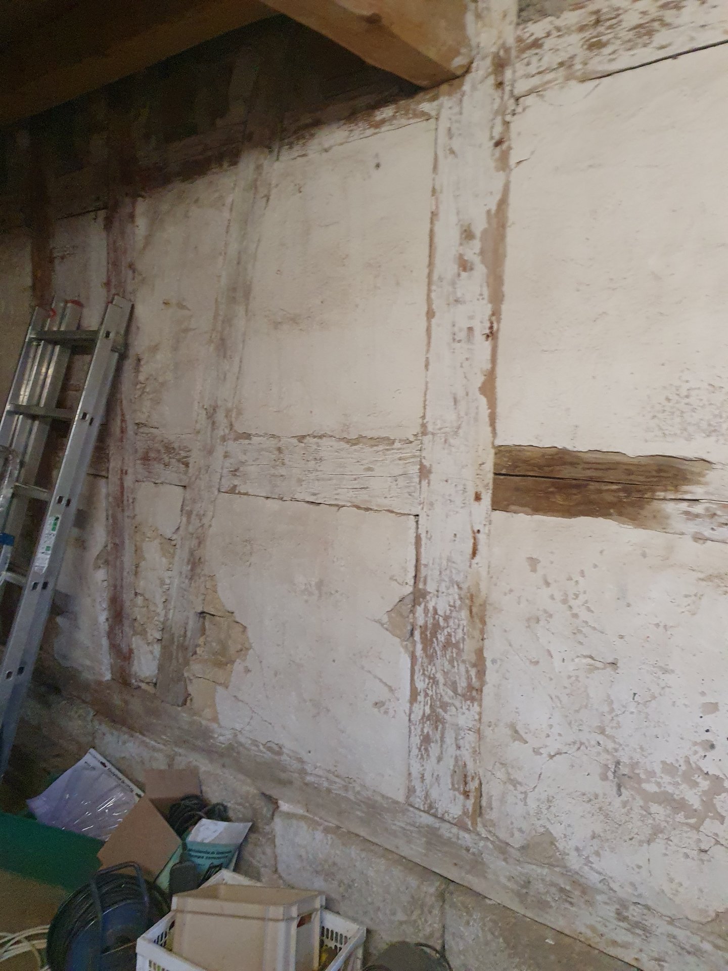

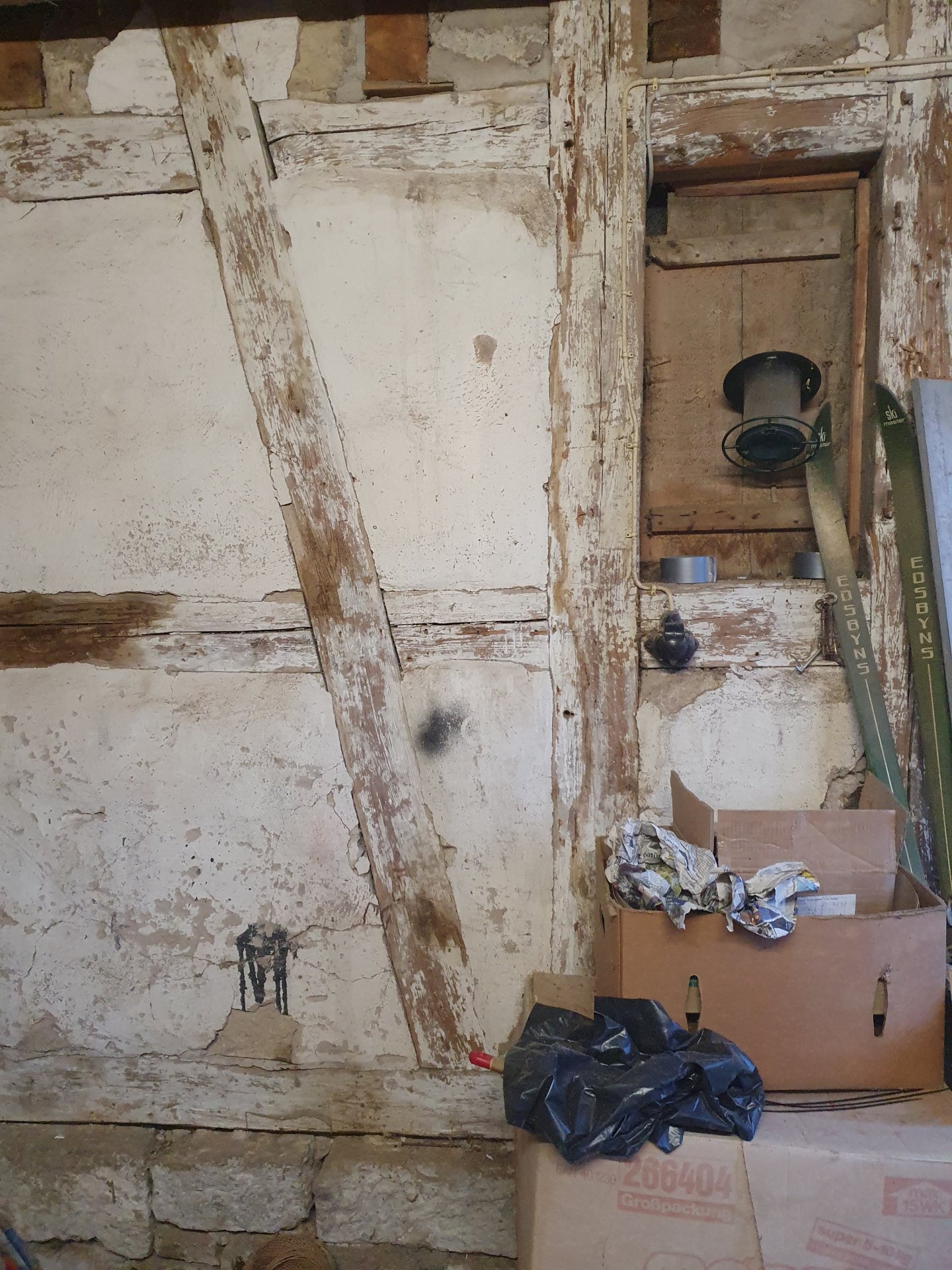

    Hallo.
    Ich würde gern eine Fachwerkwand mit einer OSB Wand verkleiden. Ich habe so etwas noch nie gemacht.
    Die Wand ist vertikal und horizontal ziemlich buckelig und hat ausserdem unten einen kleinen Vorsprung.
    Ich habe Kanthölzer 60x80 da liegen.
    Wie fang ich da an da des gerade wird?
    Tips und Tricks sind willkommen.

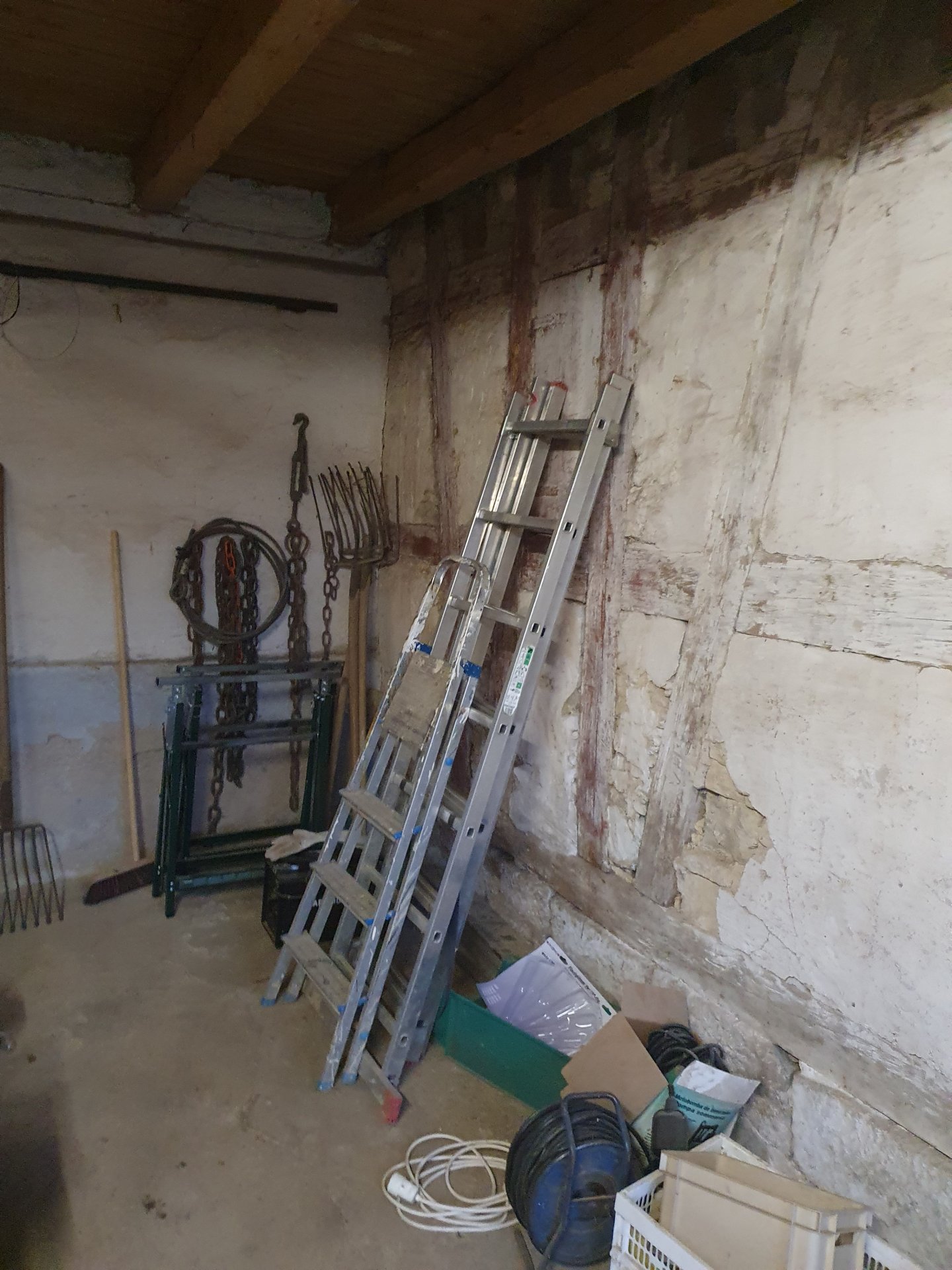

    Soll nicht nur für die Optik sein sondern Tragfähig.
    Hatte vergessen welchen Zweck diese Wand hat und wo sie steht.
    Ist ein Gehöft. Gehört mit zuden Stallungen und war die Werkstatt und soll sie auch wieder werden. An der Wand war ein Regal und es soll auch wieder ein Modernes hin. Die Kassetten sind bröckelig. Die Wand herzurichten lohnt nicht darum der geplante Vorbau der an den Balken verankert werden soll.

    Die Kanthölzer kannst du als Unterkonstruktion nehmen. Hast du einen Laser? Damit und sogenannten Justierschrauben kannst du alle Balken fluchtig ausrichten und dein OSB davorschrauben.

    Ich vermute ich muss aber erst die Stelle finden die am weitesten vorspru gt und von da aus arbeiten?

    Genau. Du kannst aber auch Klötzchen nehmen. Oder das Ständerwerk mit Abstandshaltern bzw. Direktabhängern montieren.
    Da gibt es viele Möglichkeiten.

    Was ist sinnvoller..die Kanthölzer oben mitte und unten waagerecht über die ganze Wand oder im Abstand der Platten senkrecht aufstellen?
