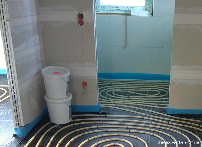

    Hallo Freunde des Bau!
    Unser Bau geht gut voran nur habe ich immer mehr bedenken bzgl der Trockenbauwände und deren Schallschutz.
    Es sind noch keine Tapeten drauf, noch keine Bilder die alles anders klingen lassen aber irgendwie hab ich schiss das es hinterher nicht zu hellhörig wird.
    Unser Archi meinte dass wir nix hören werden, sie auch das gleiche schon in Schulen und anderen Gebäuden verbaut/ geplant haben und keine Probs gab.
    Anbei hänge ich mal ein Bild wie das ganze aussieht...
    Wie sind dabei eure erfahrungen?
    Mittlerweile ist die FBH drin und der Estrich ist auch fertig. Die Halterungen der Trockenbauwände wurden komplett im Estrich eingegossen.[​IMG]

    wer baut denn so etwas ?
    und was steht den im LV , in bezug Schallschutz ?
    zumindest eins ist gewiss, zuviele Schrauben machen den Schallschutz nicht zunichte, auch nicht der gegenüberliegende Längststoß, bei einer einlagigen beplankung im Türbereich.

    Das LV haben wir uns nicht angeguckt. Der Archi erledigt eigentlich bis dato alles so wir ihn gesagt haben. Bezügl. Schallschutz hab ich nur nix gesagt :mauer
    Bis auf die Bäder hat keine Trockenbauwand eine Dämmung dazwischen.

    Welche Plattenstärke wurde denn verarbeitet?

    Wenn ich es richtig gemessen habe sind es 18er

    18-er was?
    GK-Platten?
    oder 2x9?

    Ja es sind GK Platten.
    Ich denke es sind 2x 18er!
    Werde mal schnellstens den Archi fragen wie es aussieht, wenn ihr alle schreibt das normal dämmplatten dazwischen sind...

    im Musikraum, als Geigenkasten vielleicht ????
    wer plant so etwas ????
    Einsparung für die sündhaft teuer Mineralwolleplatten 40mm 1,20-1,40 € /m2
    Mehraufwand, um diese nun rein zu packen ??????

    Es wird wohl auch in Litauen so sein, dass Du vordergründig nur den Schalldämmwert erwarten kannst, der vertraglich vereinbart wurde.
    Nach Deiner Aussage "Ich habe nun einen Schallwert der eingehalten wird..." scheint das zutreffend zu sein. Wie auch immer die Einhaltung nachgewiesen wurde ...
    Was sagt denn Dein Archi dazu?
    Aus welchem Material bestehen eigentlich die Wände zum Nachbarn, doch nicht hoffentlich so, wie auf dem Foto, denn dann wäre das bestimmt auch in Litauen Dein kleinstes Problem ...

    Denke mal wenn du eine C Klasse bestellst liefert dir Mercedes auch nur eine C Klasse und nicht eine S Klasse oder??
    Wenn wir einen Schallschutzwert im LV festgelegt haben, werden die den auch einhalten. Warum sollten sie einen höheren machen?!
    Unser Archi ist Schallschutz-Sachverständiger und meint es reicht aus, ich müsse mir keinen Kopf machen! :winken
    Zu den Aussenwänden:
    Die haben wir aus Lehm und Pappmaschee bauen lassen, könnte ja sein dass uns das Haus in ein paar Wochen nicht mehr gefällt :mega_lol:
