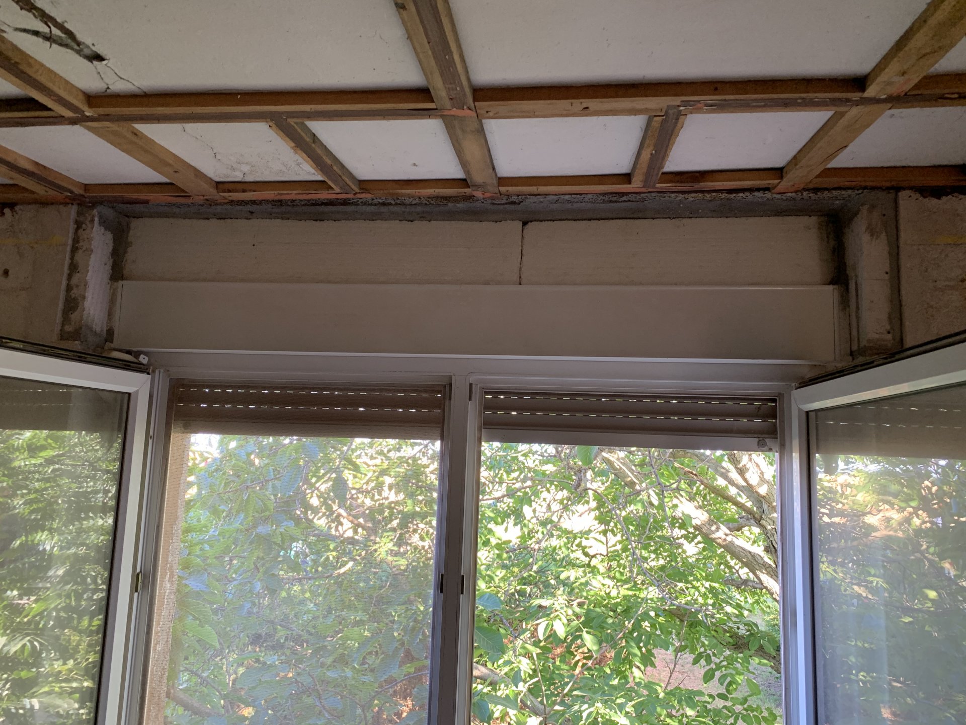

    Ich bin auf der Suche nach einer Loesung fuer die Verkleidung meines Rollanden-Kastens im Innenraum.
    Ich hoffe auf den bildern ist zu erkennen wovon ich spreche ...
    Die Decke soll mittels Trockenbau abgehangen werden. Die U-Profile werden etwas überhalt des Plastikkastens des Rollans an der Wand verlaufen. Wo genau weiss ich erst, wenn endlich der Laser geliefert wird.
    Die Aussaprung des Fensters ist insgesamt 1.85m breit. Ich denke nicht, dass ich das U-Profil so weit ohne festduebeln angringen kann. Selbst wenn ich eines benutze, was ueber die gesamte Raumlaenge (5m) geht.
    Wie also bekomme ich halt fuer die Deckenabhaengung in diesem Bereich und bekomme vielleicht gleichzeitig eine ansehnliche Verkleidung dieses Bereiches?
    Sowohl Waende, als auch die Decke sollen spaeter mit Struckturputz versehen werden.
    Ich hoffe auf die ein oder andere passende Idee ...

    Aus welchem Material bestehen die Außenwände?
    Bei schlechtem U-Wert sind Hohlräume hinter nicht vollflächig angesetzte Gipskartonplatten schimmelgefährdet.
    Risikoloser sind vermutlich vollflächig angesetzte Mineralschaumplatten oder Gasbetonsteine.

    In welche Richtung wird denn der Kasten geöffnet?

    Leider verstehe ich die Antworten nicht bzw hab ich meine Frage wohl falsch ausgedrueckt.
    Es geht nicht wirklich um den Rolladenkasten sondern um die Frage wie ich die U-Leiste des Trockenbau an der Decke, in dem Bereich befestigen koennte. Die Leiste wird ueber den Hohlraum des Fensters gehen.
    Betonsteine/Mineralschaumplatten? Hmm ja ok, aber wie soll ich diese denn dorthin bekommen? Die kann ich ja auch nicht in die Luft haengen.

    Ok nach 3x lesen hab ich es dann hoffentlich verstanden.
    Du willst ein U-Profil über dem Fenster quer an der Wand festschrauben um dann dort die Weitspannträger der Decke einzufädeln, richtig?
    Wenn Du denkst, dass die 1,85 dort zu viel sind, dann nimm doch noch zusätzlich ein UA-Profil über dem U-Profil und verbinde beide mit Schrauben.
    Den Versprung kannst Du dann mit Dämmung "modellieren" und dann neu verputzen.
