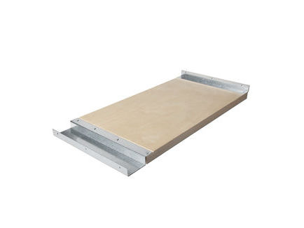

    ich plane in meinem auszubauendem Dachgeschoss u.a. eine Küche. Alle anderen Trockenbauwände sind mit cw50 Profilen geplant. Die Küchenwand muss aber schonmal mit cw75 aufgebaut werden (wenn ich richtig gegoogelt habe), um das dm50 Abwasserrohr aufnehmen zu können. Und jetzt stellt sich die Frage, ob ich dann an dieser Wand (doppelt mit 12,5-er Rigips beplankt) auch die Küchen-Hängeschränke befestigen kann. Oder muss dazu der Unterbau stabiler (dicker?) sein?

    Eine Befestigung nur an den GK Platten wird nicht ausreichen. Das lässt sich aber alles bei der Planung des Ständerwerks berücksichtigen.

    Das Ständerwerk wird halt an den entsprechenden Stellen verstärkt, sollte für einen Trockenbauer jetzt keine Herausforderung sein. Dann noch die passende Befestigung dazu und die Sache hat sich.

    Zulässige Konsollasten geben die Systemhersteller vor. Hartgipsplatten sind da durchaus besser geeignet. Erste Lage OSB hilft auch.
  8. #8 Gast036816, 06.01.2015
    es gibt entsprechende profile oder holztafeln von den systemherstellern für trockenbauwände, die im ständerwerk auf höhe der hängeschränke einzubauen sind, daran kannst du dann mit den dazu zulässigen schrauben deine hängeschränke befestigen.
    die osb-platten sollte man besser nicht einbauen.

    Bei uns wurde das vom Trockenbauer mit Gipsfaserplatten und 22mm OSB gelöst.
  11. #11 Gast943916, 09.01.2015
    Gast943916
    Gast943916 Gast
