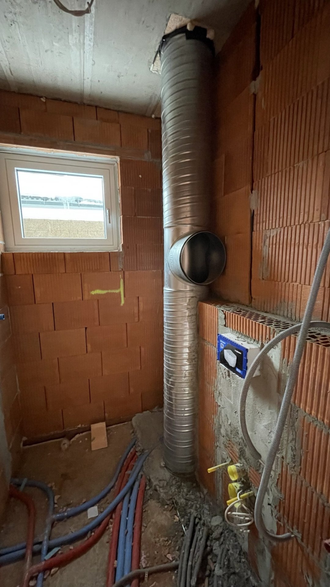

    ich hoffe, dass meine Frage leicht zu beantworten ist - ich bin absolut nicht vom Fach, auch wenn ich keine zwei linken Hände habe und wahrscheinlich auch selbst Hand anlegen könnte:
    Wir wollten die Wand zwischen (Wäsche-)Schacht (Eck rechts bzw. Rohr rechts) und Dusche (direkt vorm Fenster) eigentlich gemauert haben, das geht sich nun leider doch nicht aus, da die Dusche 100cm breit ist und der Abstand zwischen linker Wand und Schacht nur 107cm beträgt.
    Wir könnten nun die Dusche neu bestellen (in 90cm) oder den Schacht in Trockenbauweise machen. Für nur diesen kleinen Auftrag wird es wohl schwer, jemanden zu finden. Selbst machen wäre ein Thema...aber muss ich etwas beachten wenn auf die Wand Fliesen kommen sollen bzw. das ein Nassbereich ist?
    Würdet ihr die Wand vor oder nach dem Estrich aufziehen?
    Muss die Trockenbauwand unten, wo der Schacht geschlossen wurde und es dort uneben ist, dicht mit dem Boden abschließen, damit der Estrich später nicht in den Schacht weiterrinnt? (wäre vermutlich egal, dort ist sonst eh alles zu).
    Ich freue mich über Tipps!
    Vielen Dank schon mal!

    Von denen die in dem Bad gearbeitet haben ist keiner von Fach.
    Doppelt geplanken + Abdichten nicht vergessen.
    Eigentlich vorher, aber wo willst die jetzt noch hinstellen? Auf die chaotische Rohrinstallation?

    Klingt nicht gut - könntest du das bitte konkretisieren?
    Genau das ist ja das Dilemma... aber ich weiß eben auch nicht, wie es sonst aussehen sollte mit der Rohrinstallation
