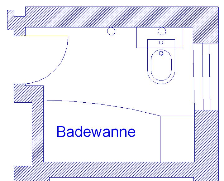

    ich will mein Bad renovieren.
    Ich habe jetzt alles (Badewanne, WC, Waschbecken, Estrich usw.) entfernt.
    Jetzt möchte ich einen Trockenestrich einbringen. Ich will eine Badewanne mit Kunststoffschürze an der langen Seite verbauen.
    Meine Frage ist nun, muss ich die Badewanne und den Rahmen fürs WC auf den Estrich stellen oder die beiden Teile aussparen und direkt auf die Betondecke? (Mein Fliesenleger meinte man kann eine Badewanne mit Schürze dirket auf die Fliesen stellen.)
    Und auf der Kurzen Seite der Badewanne muss eine kleine Wand vorgemauert werden. Diese muss ja im Normalfall sowieso auf Beton stehen oder soll ich mit Trockenbau eine Wand auf den Trockenestrich stellen?
    Ich hoffe mir kann jemand helfen!
    Vielen Dank schon mal im Voraus!
    Ich hänge nochmal eine kleine Zeichnung mit an, damit man es sich besser vorstellen kann.[​IMG]

    das "Gestell" fürs WC kommt auf den Rohboden und wird dort auch festgeschraubt. Wenn das gesetzt ist wird erst der Estrich gemacht.
    Wenn du eh schon eine Wanne mit Schürze hast dann stell die auf die Fliesen dann bist du abdichtungstechnisch auf der sicheren Seite.

    Ist es nicht unpraktisch wenn der Boden der Badewanne höher liegt als die Fliesen? Er ist ja dann ca. 20 cm höher, oder?
    Und die Wand an der Kurzen Seite der Badewanne muss ich dann aus Trockenbau zaubern, oder?
    Im Bezug auf Abdichtung auf der sicheren Seite, meinst du wohl, wenn später mal was mit dem Ablauf ist oder so, oder?
    Vielen Dank für deine Hilfe!

    Klar ist die Einstiegshöhe der Badewanne niedriger wenn die Wanne auf den Rohboden gesetzt wird. Einen Tod muß man immer sterben :D
    Abdichtung in Bezug auf Ablauf und Wannenrand zur Wand. Ich nehme an das in der Badewanne auch geduscht werden soll... dann ist die Silikonfuge schon belastet.
    Für mich hört sich das so an als ob du die Arbeiten selber machen willst.
    Hol dir lieber einen Fliesenleger mit dazu der dich (gegen Bezahlung versteht sich) berät wie der Trockenestrich, speziell im Nassbereich, zu behandeln ist bevor man drauf Fliesen verlegen kann.
    Gruß Josef

    Das Wc Standerelement gehört auf den Rohbetonboden,da es an den verstellbaren Füßen,mit die meiste Kraft aufbringen muß.
    Die Badewanne mit Schürze (wem es gefällt:( )gehört auf den durchgefließten und abgedichteten Boden.
    Wenn du die Wanne auf den Rohboden stellst,muß die Schürze geschnitten werden und je nach Befestigungsart,is die Befestigung mit wechgeschnitten.
    Dann wird die labelige Schürze mit Sili eingeklebt,wat echt s...... aussieht.
    meine Meinung......Schürze is doof:p
    trotzdem,gutes Gelingen

    Hab ganz Deine Abmauerung vergessen!!!!
    Entweder Gasbausteine oder Wedi:winken

    danke für eure Antworten.
    Ja ich will selbst was machen.
    Jedoch nur den Estrich und die Badewanne anschließen.
    Die Fliesen werden vom Profi verlegt.
    Aber ich muss ja erst mal wissen wie weit der Estrich gehen soll.
    Ich werde mir jetzt mal die Wanne und Schürze ganau ansehen, wo die Schürze befestigt wird usw.
    Es gibt also keine Probleme wenn das Gewicht der Wanne auf den Estrichplatten lastet.
    Ihr habt mir auf jeden Fall schon mal sehr geholfen.
