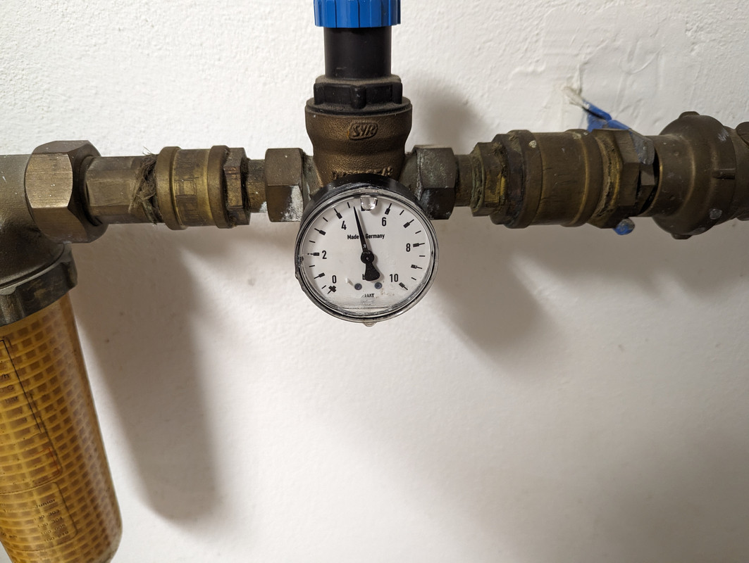

    Guten Morgen,
    am Hauswasseranschluss befindet sich an einem Druckminderer ein Manometer, welches seit kurzem angefangen hat zu tropfen. Dieser scheint den Wasserdruck auch nicht mehr richtig anzuzeigen, weshalb ich den Manometer gerne tauschen möchte. Kann ich dafür im Baumarkt ein Manometer (z.B. bei Toom, Artikel 5700102) kaufen und die Gewinde mit Hanf und Fermitpaste anbringen? Oder gibt es dafür noch etwas zu beachten? Viel Erfahrung im Sanitärbereich habe ich zwar nicht (außer Montage von Heizungen und Anschluss von Wasserhähnen etc.), jedoch konnte ich keinen Sanitärservice finden, welche den Defekt in absehbarer Zeit reparieren können.

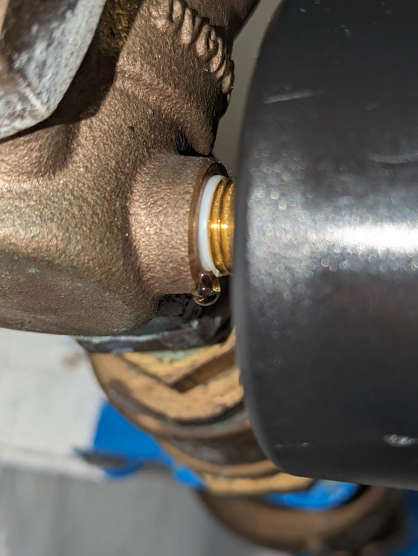

    Ich war jetzt im Baumarkt und habe einen neuen Manometer mit 1/4 Anschluss gekauft. Laut Mitarbeiter ist es für Trinkwasserleitungen geeignet, es sieht auch fast baugleich zu dem alten Manometer aus. Das neue Modell hat am Anschluss einen Dichtring aus PTFE (?), diesen konnte ich leider nicht komplett ins Gewinde des Druckminderers drehen, da das Gewinde etwas zu kurz war. Dementsprechend ist der Anschluss jetzt nicht 100% dicht, wenn auch deutlich besser im Vergleich zu vorher.
    Der Anschluss vom neuen Gewinde sieht so aus:
    Meint ihr es wäre sinnvoll, den neuen Manometer nochmal zu entfernen und auf den ersten Gewindegängen noch etwas Hanf anzubringen? Oder würde sich das nicht mit dem Dichtring vertragen?
  7. #7 petra345, 03.11.2023
    4.911
    921
    Der Dichtring sollte eigentlich vollständig abdichten und keinerlei zusätzliche Dichtmittel erfordern.
    Deswegen die Frage, ist das Gewinde undicht oder hat sich ein Riß in der Armatur gebildet?
    Mit Hanf kann man das Gewinde immer abdichten. Aber man muß es können! Deswegen verwenden viele das weiße Teflonband der Heimwerker.
    Der Hanf muß dünn in das Gewinde gewickelt und mit einer Feilbürste in die Gewindegänge eingebürstet werden. Damit sich das Hanf nicht verschiebt, muß das Gewinde vorher mit einem alten Sägeblatt aufgeraut werden. Es gibt Meister, die das nicht von Lehrlingen machen lassen. Zumindest nicht im ersten Lehrjahr.

    Ich glaube schon das es am Gewinde undicht ist. Einen Riss oder ähnliches kann ich nicht erkennen. Würde das mit Hanf in meinen Fall denn wirklich klappen? Auf dem Bild kann man auch gut erkennen, dass ich nicht mehr als zwei Gewindegänge mit Hanf versehen kann. Ich habe auch schon ein paar Mal mit Hanf gearbeitet, aber das waren größere Anschlüsse (1/2 Zoll) und die Gewinde waren auch deutlich länger als hier.

    Wie weit ist der Dichtring im Gewinde ?
    Meist reicht es solche Dichtringkonstruktionen von Hand reinzudrehen bis es Widerstand durch den Dichtring gibt, dann mind. 1 Umdrehung und es ist dicht.
    Hanf kann funktionieren. Dichtfäden wie Loctite 55 sind besser.
    Oft reicht auch etwas Locher Paste auf dem Dichtring um Mikroundichtheiten zu beseitigen. Die Locher darf aber wirklich nur auf den Ring und nicht ins innere sonst könnte es die Funktion des Manometers negativ beeinflussen.
  10. #10 petra345, 03.11.2023
    4.911
    921
    Warum ist der Dichtring nicht am Ende des Gewindes. Dort gehört er hin, nicht in die Mitte.

    Hier ein Bild davon:
    Weiter kann ich es wie gesagt nicht hineindrehen, da das Gewinde vom Druckminderer zu kurz ist. Statt der Locher Paste könnte ich wohl auch Fermit Paste nutzen, oder? Davon habe ich noch eine Tube da. Hoffentlich lässt sich der Dichtring dann auch mehrmals verwenden :D
  12. #12 Hercule, 03.11.2023
    Hercule
    Hercule
    11.11.2019
    3.736
    864
    Die sind auch bei den Eckventilen in der Mitte
  13. #13 Hercule, 03.11.2023
    Hercule
    Hercule
    11.11.2019
    3.736
    864
    Fermit geht auch. Beide Produkte füllen kleinste Imperfektionen und dichten Mikroundichtheiten.
    Obs der Dichtring mitmacht kann man nur testen.
    Wenn nicht: einmal neu kaufen. Oder mit Dichtfaden testen.
  14. #14 petra345, 04.11.2023
    4.911
    921
    Der Dichtring kann es offenbar nicht verhindern, daß sich Wasser entlang der Gewindegänge vorbeimogelt.
    Die Eckventile kann man so weit einschrauben, daß der Dichtring voll im Mutterngewinde verschwindet. Hier sind nur ein höchstens zwei Gewindegänge vom Dichtring abgedichtet. Das reicht nicht.
    Wenn man das Gewinde des Manometers so weit kürzt, daß es zusamen mit einem normalen O-Ring so weit eingeschraubt werden kann, daß der O-Ring die beiden ebenen Flächen abdichtet, sollte die Verschraubung dicht sein. Den derzeitigen Dichtring kann man trotzdem mit einschrauben.
    O-Ringe gibt es beim Lebensmitteldiscounter hin und wieder im Sortiment.
