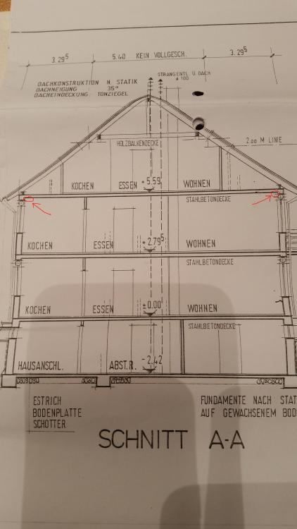

    ich habe Wohnung in 1. Stock in einem 2 Familienhaus mit Anliegerwohnung im Dachgeschoch ( also 3 Parteien im Haus ) 2008 gekauft
    Nach paar relativ Kalten Tagen in Winter haben wir festgestellt, das es sich oben an der Decke die Schimmel bildet.
    Im Sommer haben wir es gedämmt/ siehe bild 1-1 /.
    Nun dieser Winter bildet es sich weiter, allerdings an der Ecke ( aussen ist wetteseite, aber keine Schäden an Verputz etc )
    Hat sich nun Kältepunkt verlegt ?
    Habe z.B. aussen paar Styroporplaten an der Stelle angebracht, wo es sich innen Schimmelflecken sind.
    Damit wollte ich eigentlich prüfen - ob die Wärmedämming aussen was bringt, bzw. ob es sich tatsächling um die Verlagerung des Kätepunktes geht.
    Bin:mauer, das macht mich echt nervös.
    Wer hat so Ahnung was es sein kann ?
    danke

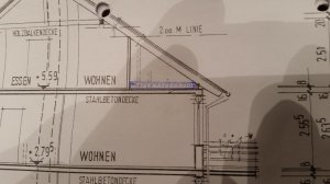

    3. Ich tendiere mich auch dazu, dass die Kälte IMMER NOCH von oben kommt-schließlich haben wir schon den Bereich ein mal schon gedämmt gehabt. ABER die Ecken sind bestimmt nicht oder nicht ausreichend gedämmt. ( der Dachdäcker hat von paar Jahren es gemacht, damals war die Kältebrücke+Schimmel ENTLANG der oberen Platte in Wohnbereich. )
    Rufe bei diesem Dachdäcker an - muss wieder kommen...

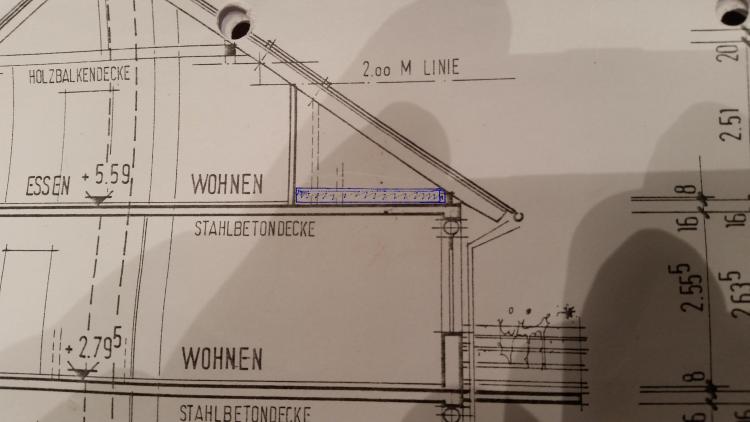

    Wo kommt denn diese sehr hohe LF her? Warum steigt die nach dem Lüften wieder stark an? Da ist einfach zuviel Wasser in der Luft.
    Die Dämmung auf der Decke lässt aber den Sturz nach außen frei, da hast Du die Kondensation noch zusätzlich an den Sturz konzentriert.

    Raumecken sind geometrische Wärmebrücken, d.h. hier ist es im Raum am kältesten.
    Die Decke im Bereich der Abseite im Dachraum zu dämmen war eine gute Idee (wieviel Dämmung ist eingebracht worden? WLG und Stärke der Dämmung)
    Bis wohin wurde gedämmt, bis zum Fußholz, incl. Fußholz? Anschluss an Außenwanddämmung?
    Wie ist die Dämmung der Außenwand? Da ist gar nichts dargestellt.
    Rolladenkasten mit darüberliegendem Betonsturz, (ohne Dämmung von Dach und der Wand wie dargestellt)... dann ist Kondensat und ggf. Schimmelpilz vorprogrammiert.
    2008 gekauft, aber wann gebaut? und welche Unterlagen wurden Dir übergeben (Wärmeschutznachweis)
