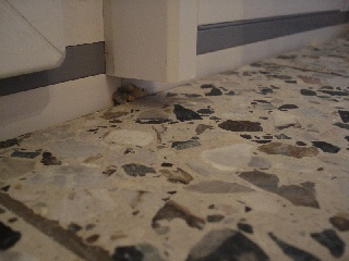

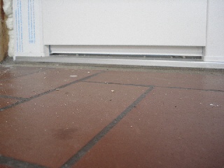

    Bei uns ist eine neue Kunststofftür eingebaut worden,meiner Meinung ist sie aber zu hoch eingebaut worden,das heißt die Bodenschiene ist nicht bündig mit dem
    Bodenbelag,dadurch ergibt sich eine höhe der Bodenschwelle von ca.3,5 cm.Als ich die Firma drauf angesprochen habe sagte man mir das müsse so beim Altbau sein sonst würde man nicht richtig abdichten können.
    Hoffe auf den Bildern ist zu erkennen was mich stört
    [​IMG][​IMG]

    Gibt es einen Höhenunterschied zwischen innen und aussen der Böden?? Wenn ja, wieviel? Ist der Boden Innen schief ? Steigt der Boden an, dass die Türe nicht ganz aufgehen würde, wenn man die Türe aufmacht?
    Glaubst Du, dass man bei 2 cm Bodenschwelle weniger stolpert als bei 4 cm ??
    Hast Du ein Vordach? Kann es an die Haustüre regnen?

    Also der Boden innen ist ca. 0,5 tiefer als der boden aussen,Innen ist der boden nicht schief und steigt auch nicht an,Tür hat durchgänig ca. 2,5 cm Platz zum Boden.
    Und ich hätt gern nur 2 cm.Gestolpert bin ich zwar noch nicht aber 4 cm. sind schon hoch finde ich.
    Die Haustür liegt etwas zurück im Haus,dort kommt nicht mal ein Tropfen regen hin.

    Das Maß aussen zwischen Aluschiene und Boden könnte man reduzieren auf ca. 5 mm. Wenn es jetzt ca. 1,5 cm sind, dann hätte man die Tür ca . 1 cm tiefer einbauen können. Mehr nicht. Das heisst es sind statt jetzt 3,5 nur 2,5 cm.
    Wie ist denn das genaue Maß aussen zwischen Aluschiene und Bodenbelag an der engsten Stelle?

    Hä ?
    Die Schwellenhöhe wird, auf der Raumseite gemessen, ca. 20 mm hoch sein, das sind die gängigen Schwellen alle.
    Wenn diese Schwelle aussen auf den Boden aufgestellt wird, dann hängt sie innen 5 mm in der Luft. Wenn man sie dann auch noch 5 mm höher setzt, so daß man aussen eine 5mm breite / hohe Fuge zum dauerelastischen Abdichten bekommt, wandert sie noch mal 5 mm höher, so daß sich zwischen OKFF und Oberkante Schwelle ein Maß von MINDESTENS 20 + 5 + 5 = 30 mm ergibt.
    Vom Foto her würde ich sagen, die Unterkante der Aluschwelle ist gut 20 mm über dem OKFF, also stimmt da was nicht mit den angegebenen Maßen.
    Da es kein Regelwerk gibt, das Aussagen zu Schwellenhöhen im Wohnungsbau gibt, ist das zumindest schon mal kein "Mangel".
