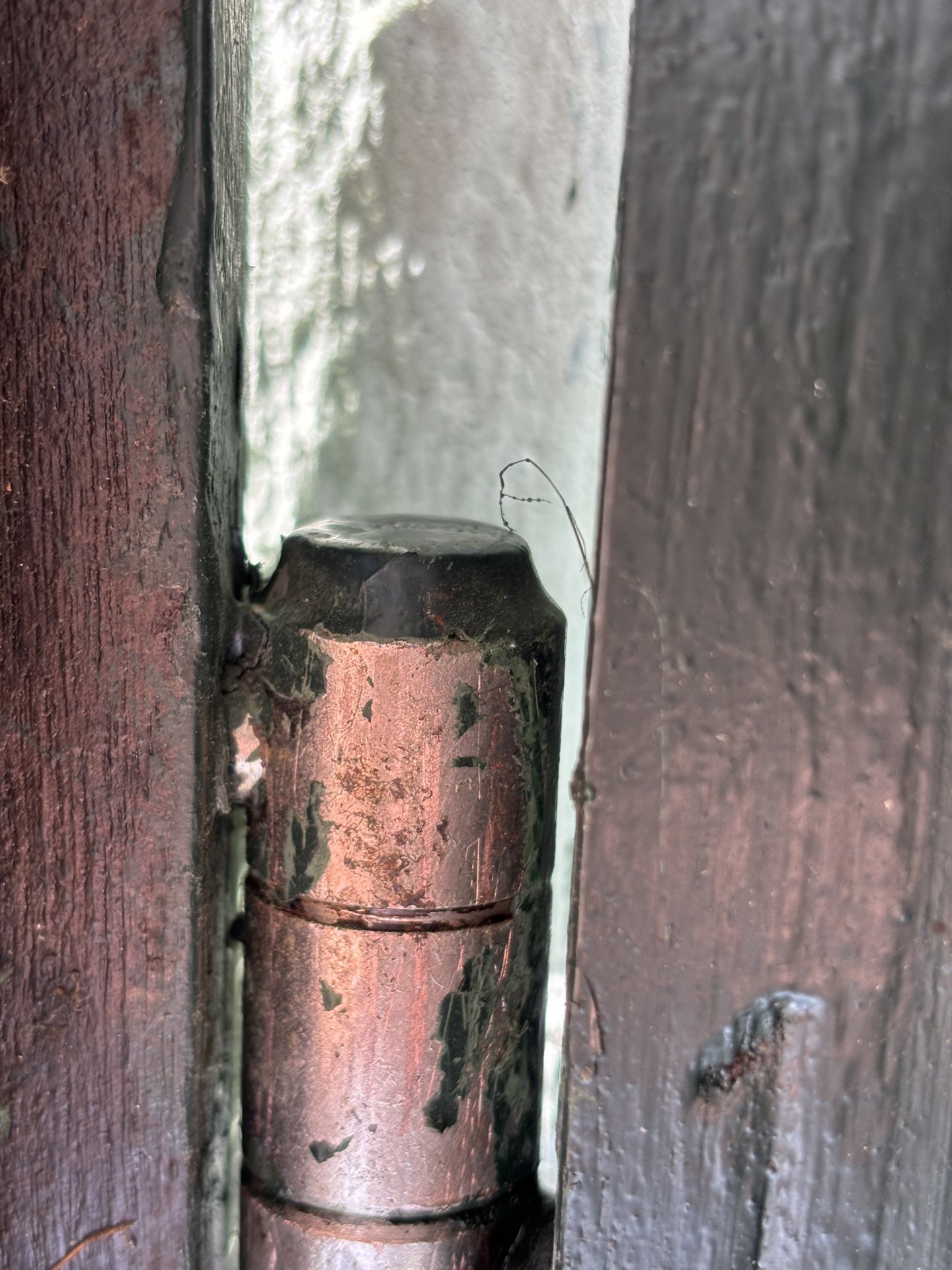

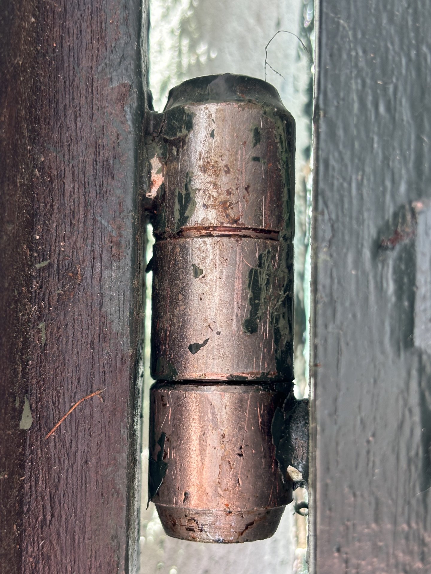

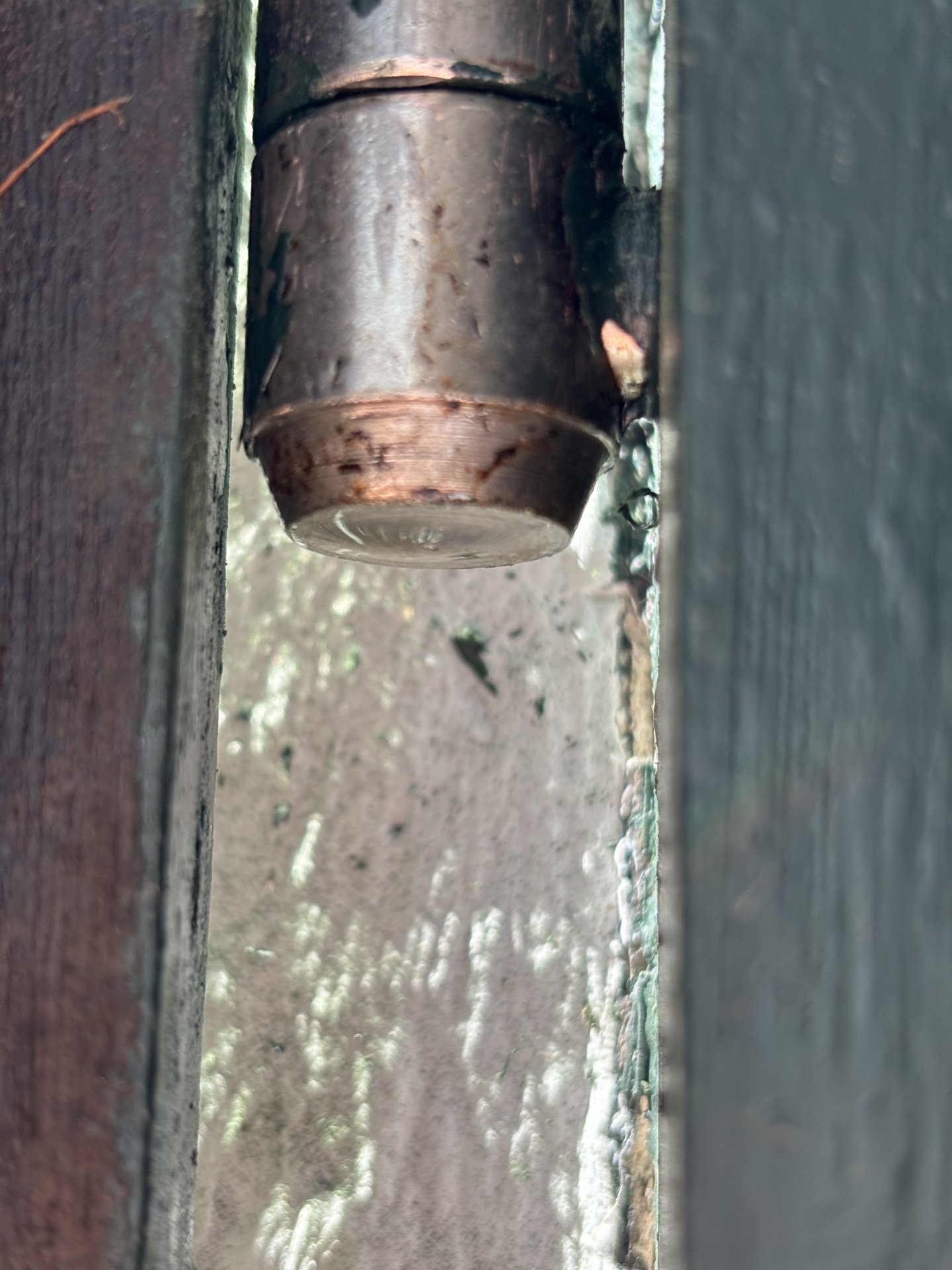

    Kann mir jemand sagen, wie ich dieses dreiteilige Türband bearbeiten muss, dass sich das Türblatt aushängen, lässt, es ist ein zweiteiliges, bzw Mit je einem Bolzen im Rahmen und Türblatt verbundenen Scharnier, besteht aber aus drei Elementen. Ich erkenne keinerlei Bolzen, die ich nach oben schlagen könnte…
    Trotz WD 40 und viel Kraft lässt sich das Türblatt keinen Millimeter aus den Angeln heben
    Kennt jemand so ein Türband?

    Das ist ein zweiteiliges Band.
    Du kannst entweder oben ein kleines Loch rein bohren und nochmal WD40 wirken lassen, oder "einfach" nur das Türblatt mit Druck nach oben immer schön öffnen und schließen. Achte darauf, dass du nicht in den Türrahmen kommt, sonst gibbed kleine Macken und du kannst das Blatt nicht aushängen.

    Klasse, vielen Dank für die schnelle Antwort!
    Dann weiß ich jetzt, dass es sich anheben lässt mit viel WD40, Geduld und Kraft…
