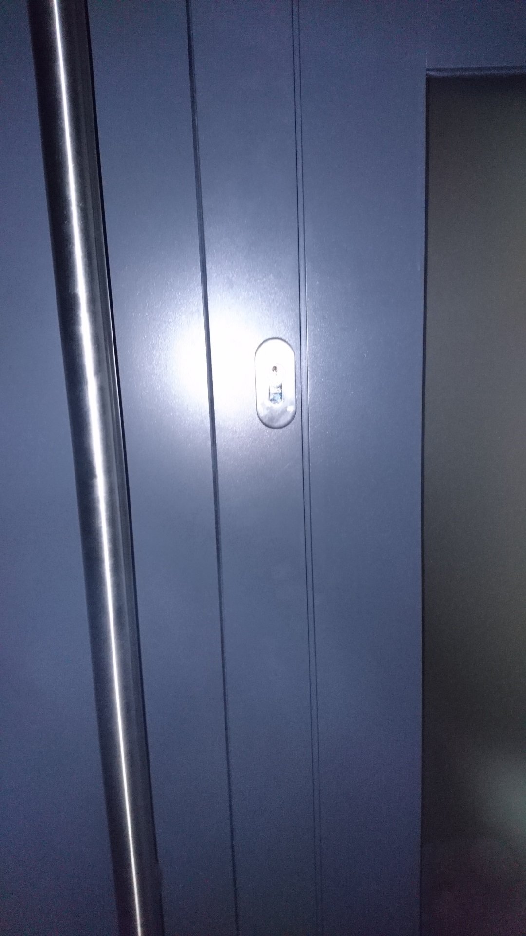

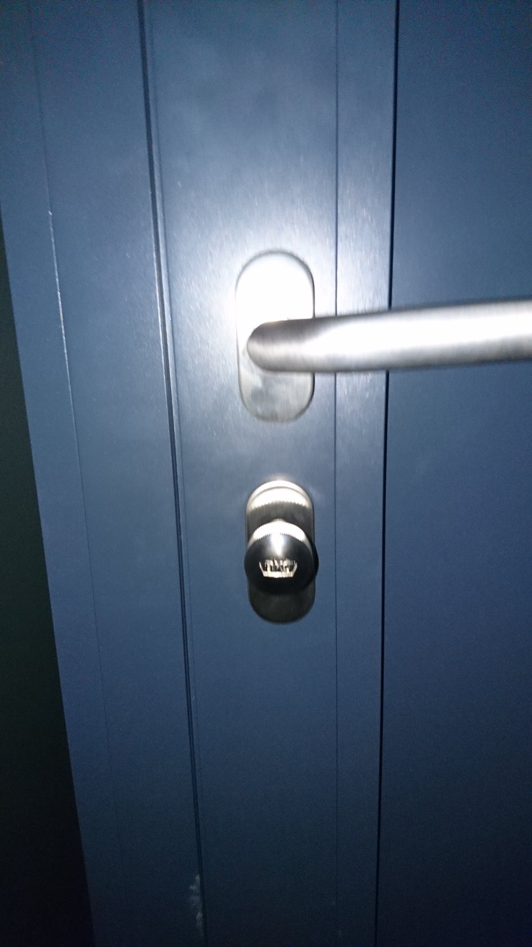

    Hallo liebe Bauexperten!
    Bei meiner Schwägerin wurde eine neue Haustüre eingesetzt. Ich bin gelernter Maurer und mir kann doch keiner
    erzählen, das dieser Einbau normal sein sollte! Ich hab sowas noch nie gesehen, wenn man rein will und nicht den schlüssel loslässt, also man kann nicht rein gehen und gleichzeitig den Schlüssel ziehen, tut man sich weh!
    Das soll mir mal bitte Einer erklären, meine Schwägerin meint, das wäre mit absicht so.. is klar.. die hat sich doch einlullen lassen, für diesen groben Bohrfail hätte ich mir eine neue Haustür bringen lassen!
    Schauts Euch mal an und gebt bitte ein Statement dazu!
    Vielen Dank!
    Bilder einmal Außen und einmal Innen.

    Das ist bei Rohrrahmen Türen mit schlanken Profilen so. Hätte man breitere Profile gewählt hätte man ein größeres Dornmaß nehmen können.

    Kann es sein das du die Griffstange an der Außenseite meinst? Drücker und Schließzylinder auf der Innenseite sind doch auf einer Linie, geht auch anders gar nicht.

    1958kos hat´s eigentlich schon gesagt, aber hier noch mit meinen Worten.
    Falsch geht hier gar nicht.
    Es wurde eine Rahmenbreite ausgesucht und ein Schloss ausgesucht. Das Schloss hat eine vom Hersteller
    vorgegebene Größe und kann nur auf eine Art und Weise eingebaut werden. Es kann quasi nicht falsch sitzen.
    Das ist wie eine Schraube und eine Mutter. Wenn die Schraube in der Mutter steckt, dann gibt es kein richtig und falsch.
    Die geht nur auf eine Art in die Mutter rein.

    Das Problem scheint zu sein, dass man sich die Maurerhände einquetscht wenn man da mit Schlüssel am Schlüsselbund aufsperrst und die Tür aufmacht ohne den Schlüssel/Bund abzuziehen
    Durch den schmalen Rahmen sitzt das Schloss nah an der Türflügelkante

    ja außenseite

    leider ist mir das auch schon öfters aufgefallen, dass das Schloss an der Kante sitzt. Meine Vermutung ist, da wird wegen ein paar Pfennige gespart, denn wenn Du die Türe neu bestellst und dran denkst, bekommst Du auch die Ausführung mit nach innen versetztem Schloss.

    Das hat nix mit irgendeiner Norm zu tun, das hängt ausschließlich an der Breite des Flügelprofils. in einem schmalen Profil passt logischer weise nur ein schmales Schloss mit geringen Dornmaß. In einem breiteren Profil hat logischerweise auch ein Schloss mit größeren Dornmaß Platz. Hier geht es einzig und allein um Design, und einem fehlenden Hinweis des Türanbieters. Preislich sind beide Schlösser nahe beieinander.
