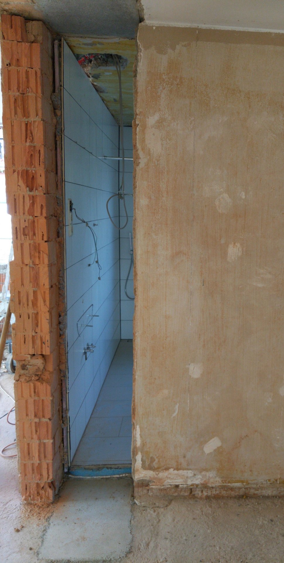

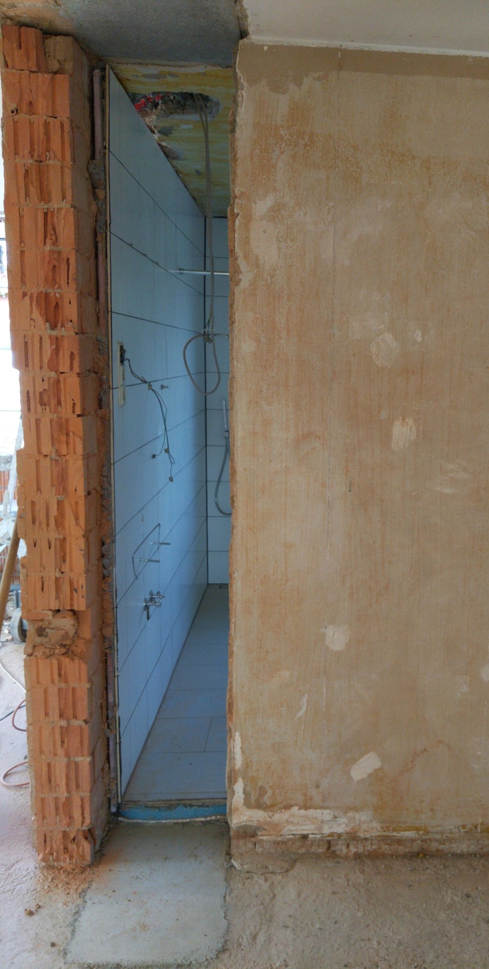

    wir haben einen Schornstein abgebaut, der sich in der Wand zwischen Flur und Badezimmer befand. An diese Stelle soll eine Türe entstehen (nicht tragende 11,5 cm Ziegelwand). Hier ein Foto wie es aktuell aussieht.

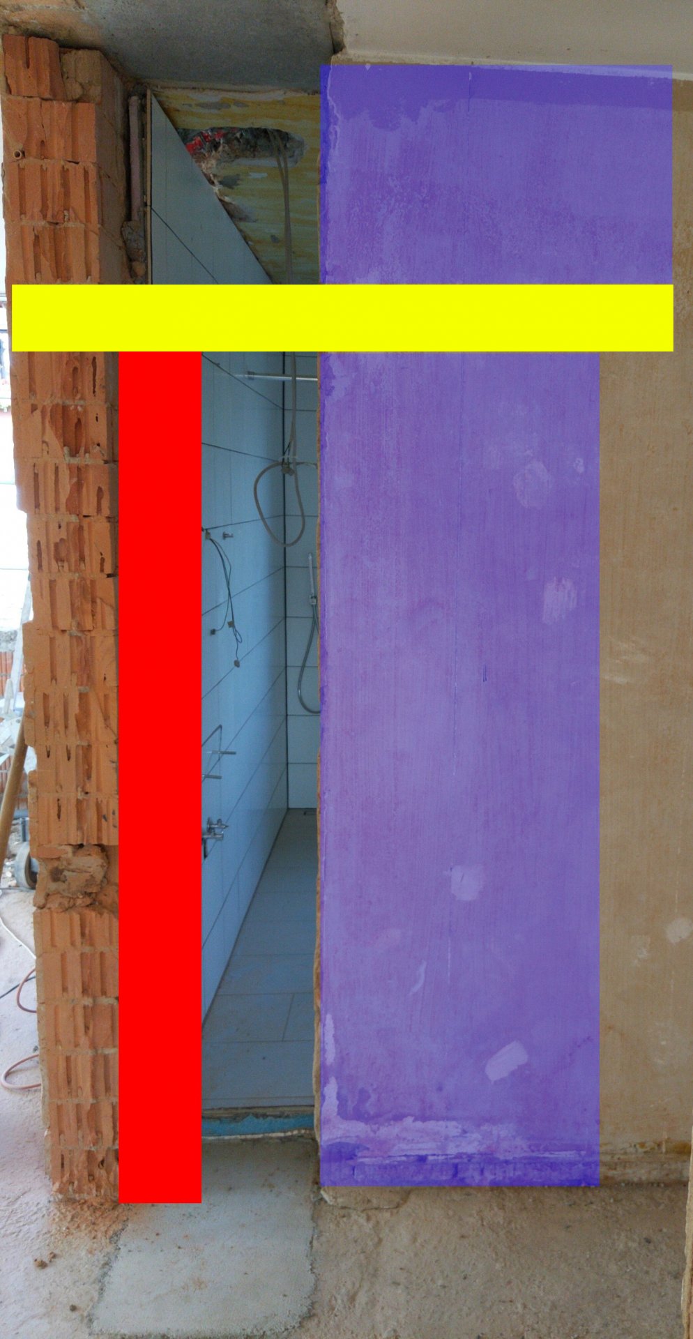

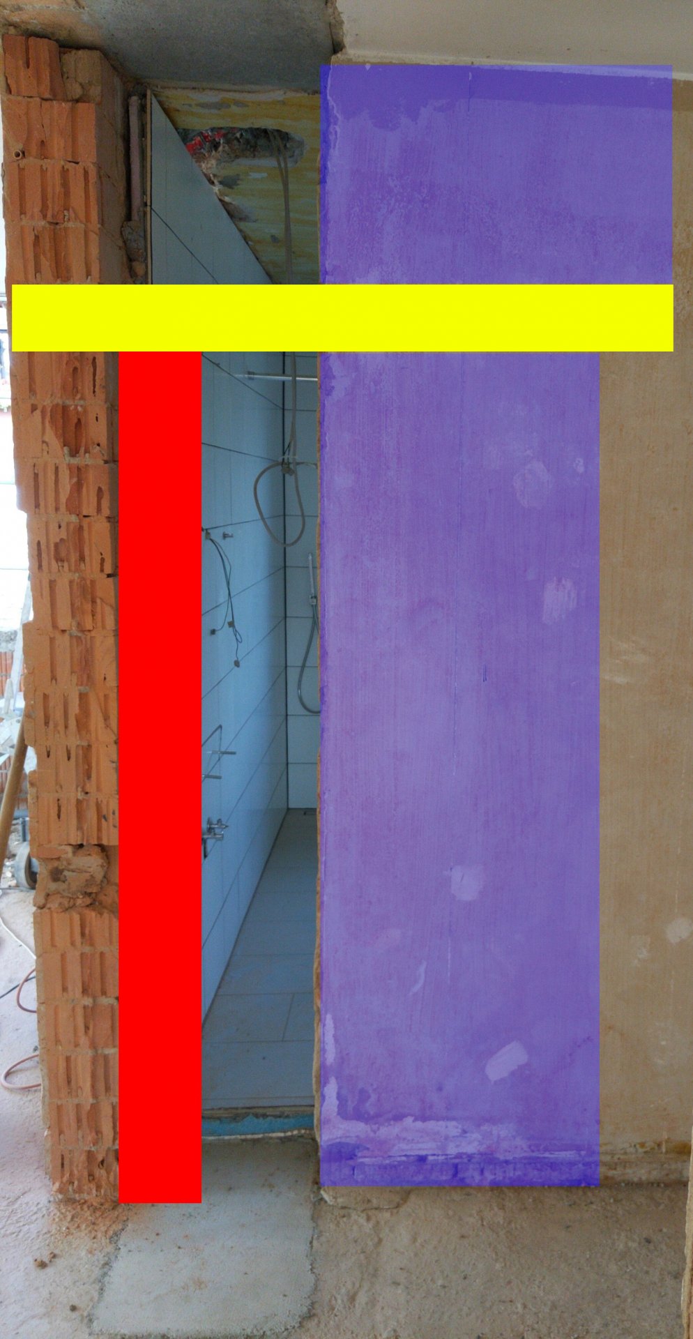

    Damit die Türzarge auf der linken Seite später etwas zum Umfassen hat, muss ich links eine Art Mäuerchen bauen (wie nennt man den so etwas? Türstock?).
    Es geht mir um das rot angedeutete Teil. Gelb soll den Sturz darstellen. Blau ist der Teil der Wand, wer weg kommt. Über dem Sturz wird dann wieder ausgemauert.
    Da wollte ich euch fragen, welches Vorgehen ihr bevorzugen würdet.
    1a) Ich könnte mit Ziegelsteinen ein ca. 10 cm breites Stück bis zur Höhe des einzubauenden Sturzes mauern und die Ziegel mit Mörtel und Flachankern an der vorhanden Wand befestigen.
    1b) das gleiche aber aus nur 2-3 längeren Porenbeton-Stücken auf einander.
    2) aus dem Ende der vorhandenen Mauer jeden zweiten Ziegel heraus nehmen, damit ich mein Mäuerchen verzahnen kann.
    3) Ein paar Stahlstäbe in die vorhandene Mauer befestigen, eine Schalung basteln und anbetonieren.
    4) Ein Fertigteil (Holzbalken) an die vorhandene Mauer anschrauben.
    5) Irgendwas mit Trockenbau - habe ich aber noch weniger Ahnung davon.
    6) Gibt es noch eine andere Möglichkeit?
    Gefühlsmäßig würde ich bei Ziegel bleiben, aber ich frage mich, ob so ein schmales Mäuerchen ohne Verzahnung nur mit Flachankern halten würde.

    Ich hab nen Holzbalken angeschrraubt und dann mit Gipskarton auf Flucht des Putzes der Anderen Seite ausgeglichen. (Mit Ansetzgips damit man das Stufenlos gerade bekommt und nach erhärten durch die Plomben nochmal festgeschraubt. Wusste nicht ob der Gibs am Holz festhält) Für mich die einfachste DIY Lösung
