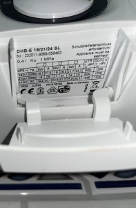

    Hallo, ich würde gerne verstehen, wie viel Leistung / Strom ein Durchlauferhitzer im Betrieb zieht. Auf dem Typenschild sind 18/21/24 KW angegeben. Wie finde ich nun heraus, welche Leistung mein Durchlauferhitzer hat?
    Vielen Dank für eure Erläuterungen im Voraus.

    Das ist ein Stiebel Eltron DHB-E 18/21/24 SL, da wird die Leistung normalerweise mit einem Jumper (Steckbrücke) auf der Platine eingestellt, also 18, 21 oder 24kW

    Ich habe mal nachgeschaut und der Jumper steht auf 21 KW. Kann ich den einfach auf 18 KW umstecken und verbrauche ich dann weniger Strom. Ist beim Umstecken irgendein Risiko mit verbunden. Geht was kaputtt oder verschleisst früher. Irgendwelche Probleme die mit der Hauselektrik / - Verkabelung zu erwarten wären ?
    Wie ist das eigentlich bei so eine Gerät - wenn ich den Drehschalter am Durchlauferhitzer z.B. auf 45° stelle und ich dann mit nur 35° warmen Wasser dusche (meine Mischbatterie hat ein Thermostat drin, das die Temp. konstant hält) wird dann vom Durchlauferhitzer 45° warmes Wasser erzeugt und durch Beimischung von kaltem Wasser auf 35° runtergeführt ? Macht es dann mehr Sinn im Sommer z.B: den Durchlauferhitzer auf nur 35° einzustellen ?
    Ich frage mich nämlich ob der Durchlauferhitzer bei einer bestimmten Stellung des Einstellrads immer mit der selben Leistung arbeitet oder ob ich durch weniger Durchfluss (Wasserhahn nicht ganz so weit öffnen) auch weniger ström verbrauchen kann ?

    Einstellarbeiten am DLE sind Sache der Fachfirma. Beim Ändern der Leistung ändert sich auch der Durchlauf, evtl. reicht es bei 18 kW nicht mehr, um das Wasser zum Duschen auch ohne Thermostat auf 35 Grad zu erwärmen. Am besten bei dem Betrieb anfragen, der das Gerät installiert hat.

    Damit wird die max. Leistung ausgewählt.
    Die Geräte regeln selbst die einzusetzende Leistung, je nach Zulauftemp. und angefordertem Durchlauf.
    Fängt meist so bei 7kw an

    Der Stromverbrauch ist von Wassermenge und Temperatur abhängig.
    Beispiel: 10°C Kaltwasser bei 35°C Duschtemperatur und üblicher Wassermenge: ca. 10kW. Auch wenn das Gerät auf 21kW eingestellt ist.
    Wenn dein DLE die Temperatur elektronisch regelt, ist es am effizientesten, die Duschtemperatur dort einzustellen, und nicht per Mischarmatur runter zu mischen, den dadurch werden die Leitungsverluste reduziert. Das macht aber nicht übermäßig viel aus!
    Eine Thermostatbatterie ist nach einem elektrisch gradgenau regelbarer DLE aber Perlen vor die Säue...
