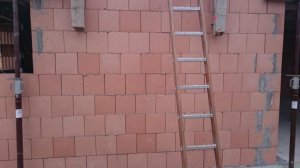

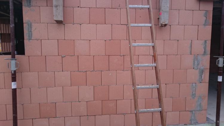

    ich wollte das Thema verschieben leider geht das irgendwie nicht,
    daher platziere ich das Bild nochmal in den Bereich Mauerwerk,
    wo er eigentlich besser aufgehoben ist.
    Mein Anliegen ist eine Einschätzung zum Mauerwerk und den Auswirkungen
    des fehlerhaften Überbindemaßes der einen Reihe zu bekommen.
    Ich freue mich auf Rückmeldungen...vielen Dank

    welche reihe?

    Ist das nicht zu erkennen? Zwischen 5. & 6. Reihe

    nö. vielleicht habe ich auch eine andere brille auf wie du.
    ich kann da nix erkennen, was mich bestürzen würde.

    Architekten haben so ihre probleme mit der praxis :-)

    Die netten Architekten,
    wobei ich immer zu meiner "Bauzeit" darauf geachtet hatte :
    der Architekt hat immer Recht...:D
    so bin ich immer mit der "Spezies Mensch" gut ausgekommen !!!
    zum Verband der "Bröselsteine" : aufregendes sehe ich da auch nicht.

    Überbindemaß 0,4xhStein....Das ist die Theory....Aus meiner Sicht unbedenklich der Maurer ist halt an der Fensterlaibung mit nem ganzen Stein angefangen.
