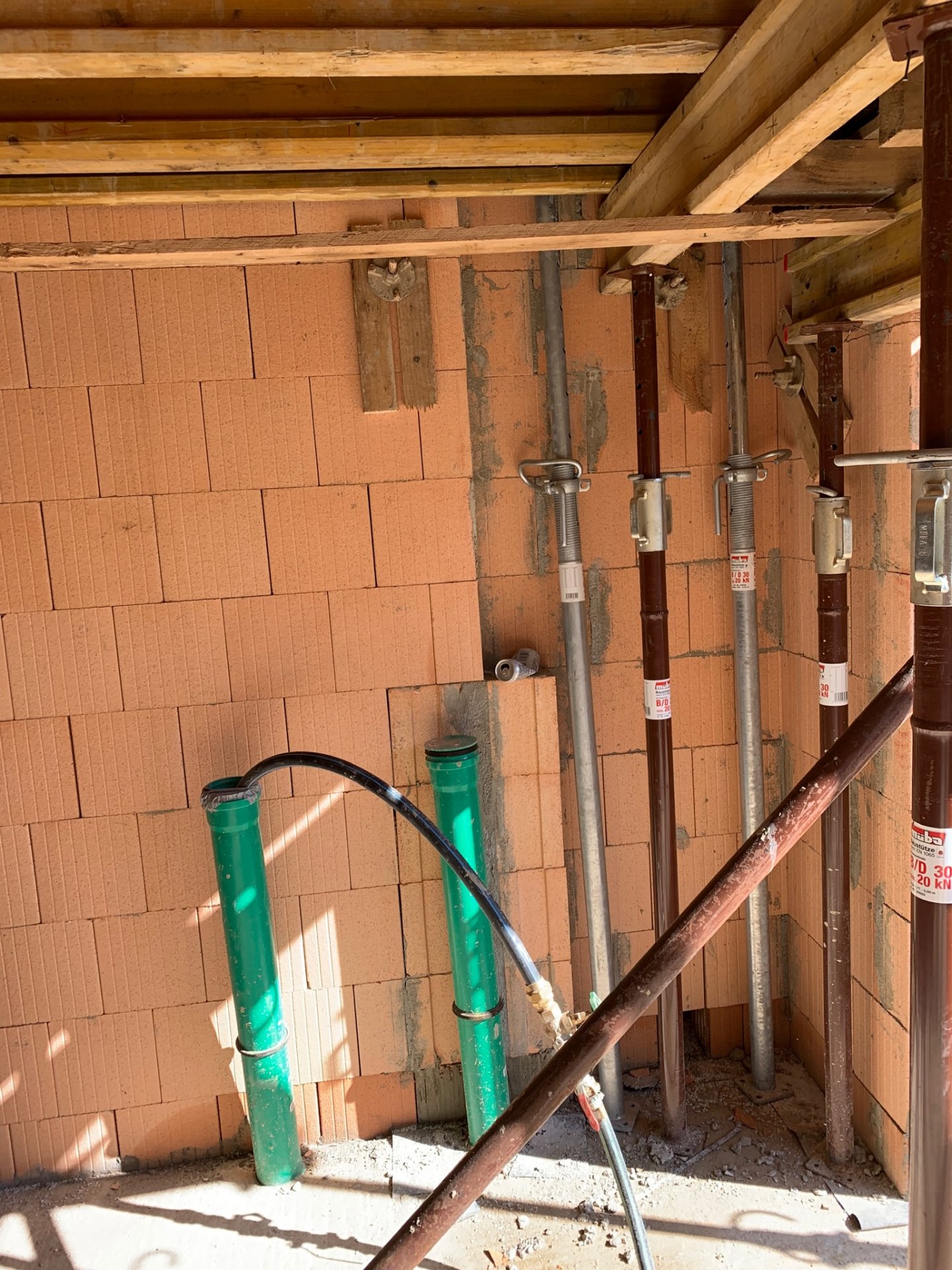

    Wir bauen ein EFH aus Poroton.
    Im KG wurde das Überbindemaß nicht eingehalten. Mehrere Reihen Ziegel wurden übereinandergesetzt. Zudem gibt es an der genannten Stelle eine Aussparung für ein Waschbecken.
    Anbei ein Foto.

    :eek: Wo? Vermutlich brauch ich eine neue Brille.;)
    Bei monolithischem AW Aufbau sicher eine Wärmebrücke und nicht EnEV bzw. nach DIN 4108 Bbl.2 normgerecht.

    Ich meine damit dass das Mauerwerk nicht verzahnt ist.

    Das haben wir schon verstanden.
    Du meinst also, diese drei Steine wären ein erheblicher Mangel und berechtigen zum Rückbauverlangen, alternativ zur Rechnungskürzung in mindestens vierstelliger Höhe?
    Die Wandnische hingegen ist, vorausgesetzt es sei eine Außenwand, schon kritisch.
    Erklär uns doch mal, wie es dazu kam und was das Waschbecken da in der Nische macht

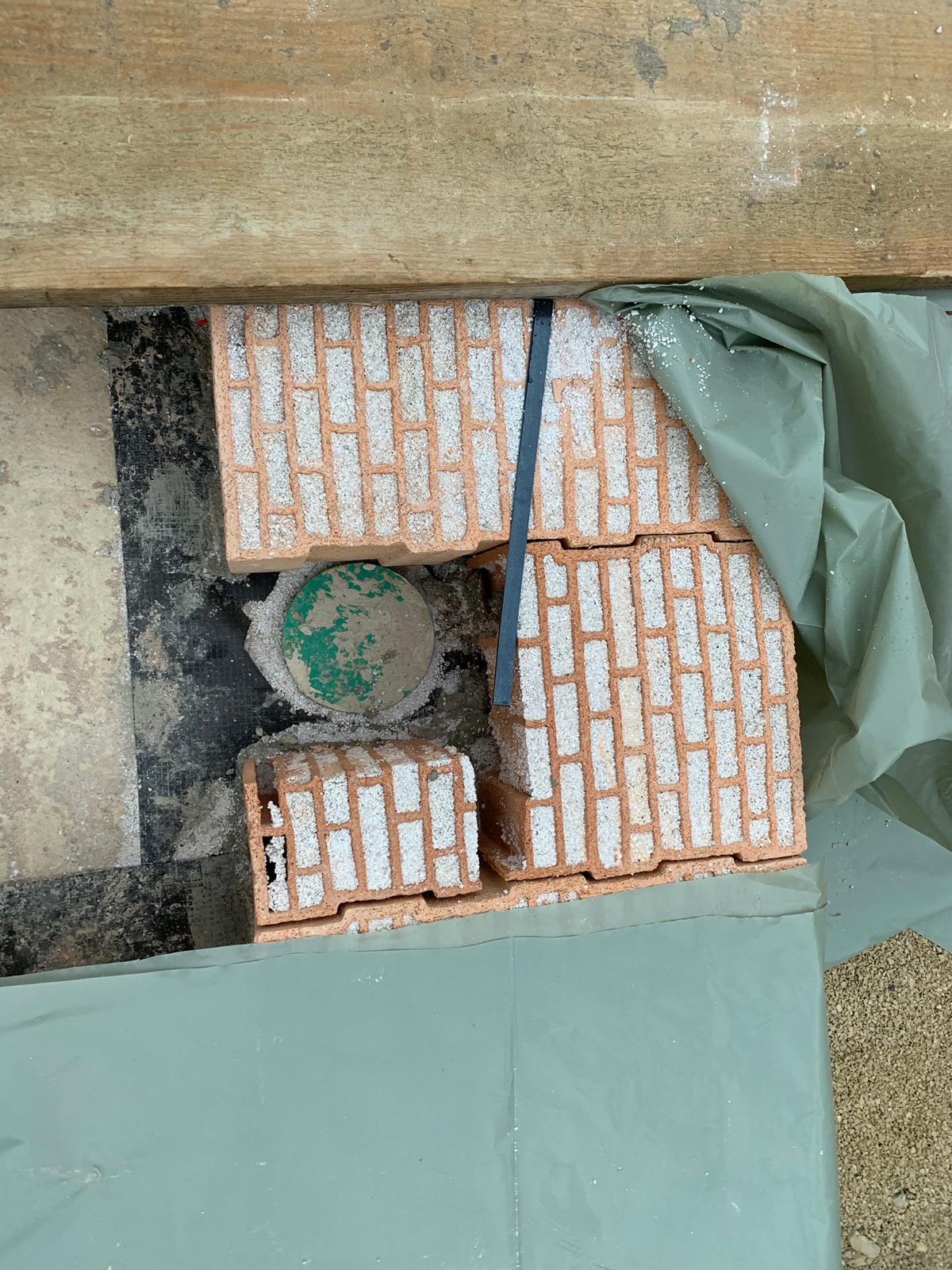

    Hallo, die Grundleitung wurde meiner Meinung nach falsch gemacht (siehe Bild).

    @Agri
    Hallo? Jemand zu Hause, der antworten und in erkennbaren Zusammenhängen schreiben kann?

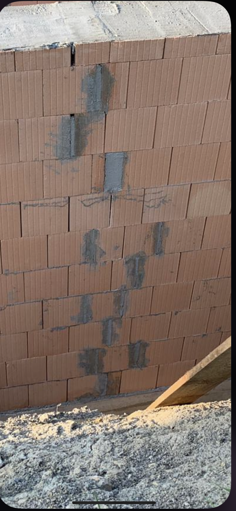

    Anbei noch ein Bild von Stoßfugen, die vermehrt an der gleichen Stelle auftreten. Das macht mir Sorgen.

    Eigentlich war die Wand gerade geplant ohne Nische aber mit Holzverkleidung und Dämmung. Da wir die Holzverkleidung weggelassen haben, hat das Unternehmen das so ausgeführt

    Kann es sein dass die beiden Leitungen eigentlich in der Nische laufen sollen?
    Kannst Du mal den entsprechenden Plan einstellen?
    Für mich mal wieder der Beweis, dass nur wenige Maurer anständige Poroton-Wände hinbekommen.

    Bauspezi du wieder :winken wir verwenden viel Poroton, bei ordentlicher Verarbeitung ist der nicht Riss anfällig - der KS bildet deutlich mehr Risse aus - aus seinen Schwinden. Auf den ersten Bild sind 5 Reihen ohne Überbindemaß, ein Rückbau ist dort aber aufgrund der Decke nicht angemessen, beim Putz Gewebe einlegen. #7 warum nun mitten in der Wand dort so ausgeführt wurde wer weiß, da auch dort bereits raumhoch steht - Gewebe in den Putz.
    Nicht akzeptel wäre dies unter Öffnungen Fenster etc.

    Das Waschbecken 50cm soll samt Zuleitung und Abfluss (Unterputz) in die Nische rein. Der Abfluss wurde wie in #5 gezeigt ausgeführt. Es war eine Nische von 78 vorgesehen, wurde aber so gemauert (63). Sie wollen das kleine Stück Mauer, was zu viel ist, wegschneiden. Ich habe sehr grosse Bedenken
