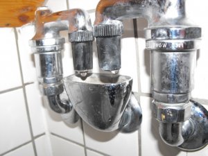

    Hallo an alle,
    kann ich eigentlich die Überdruck Ventile entfernen?
    Möchte Bad neu machen und mich stören die Teile.
    Eins ist sowieso defekt troppelt.
    Kann ich diese einfach Tod legen mit Stopfen?
    Danke für Antwort

    noch zu Info an WARMWASSER- Boiler ist ein Überdruckventil vorhanden das weis ich

    Das sind keine Sicherheitsventile sondern Rohrbelüfter und ob die entfernt werden dürfen, sagt Dir Dein Sanitärfachmann nach Inspektion aller Entnahmestellen im Haus.
    Wenn sie entfernt werden können, dann keinesfalls durch einen Stopfen sondern durch Rückbau der gesamten Leitung bis zum nächsten durchströmten Leitungsteil.
