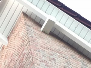

    Wir haben ein Pultdach. Das Bild zeigt die Unterseite des Daches.
    In meiner Frage geht es darum, ob zwischen Wand-Dachübergang (Oberseite der Klinkerfassade und den unteren Verblendbrettern) ein Dichtungsband einzubringen ist oder nicht.
    Derzeit ist zwischen Klinker und Dachunterseite keine Dichtung, wodurch ein kleiner Spalt entsteht. Diesen nutzen unter anderem Vögel um dort zu nisten.

    da du vermutlich keine nistenden Vögel oder Bienchen haben möchtest
    ist hier ein Dichtband einzubringen.
    Ich kann dir aber leider nicht sagen ob das in einer DIN enthalten ist,
    vermutlich aber in den Verarbeitungsrichtlinien deines Steinherstellers.
    Das Thema gab es schon einmal und ich konnte nichts in einer DIN finden.
    Sogar nicht mal ein Detail bei einem speziellen Steinhersteller.
    Scheint eine kleine Grauzone zu sein.

    Wenn gewünscht, dann ist das eine "Besondere Leistung" die gesondert zu vergüten ist.
    Die gewünschte Anforderung ergeht aus keinem Regelwerk.
