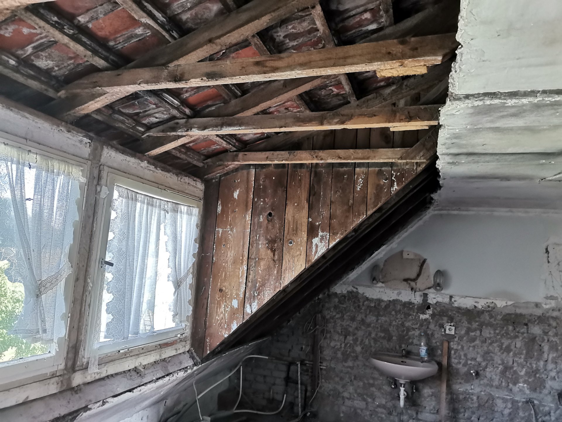

    Hi zusammen,
    hat vielleicht jemand eine Idee wie ich den Übergang zwischen beton und zukünftiger Rigips Decke Rissfrei hinbekommen kann?
    Momentan sind noch Heraklith-Platten verbaut.
    Oder ist es sinnvoller direkt den gesamten Raum abzuhängen?
    Gruß Sebastian

    wie ist der raum denn beheizt ? Das dach musst du doch eh dämmen.... vielleicht einfach die schrägen und die balken schön machen...

    Jop, aufs Dach kommt noch eine Aufsparrendämmung drauf.

    Was ich nicht sehe ist eine Betondecke, wie willst du die gerissenen HWL Platten bearbeiten?

    Denke es geht um die aufsteigenden Wände, sind die « betoniert » ?

    Hab ich den Aufbau vielleicht ungünstig beschrieben, die Heraklith-Platten sind komplett weg, die nun offene Decke soll mit Rigips geschlossen werden. Die eine Hälfte der Decke ist somit Beton, die andere Hälfte wird Rigips ( aktuell sichtbare Balkenlage) So entsteht eine Fuge zwischen beton Decke und Rigips Decke, und diese Fuge macht mir bezüglich rissbildung ein wenig Bauchschmerzen

    Ist denn die fertige verputzte Fläche der Betondecke dann bündig mit der Beplankung der Trockenbaudecke ?
    Oder gibt es einen Absatz?

    Jop, die Decken sollen Bündig verlaufen

    es bleibt nur eine sichtbare Trennfuge zu machen oder die ganze Fläche abzuhängen
