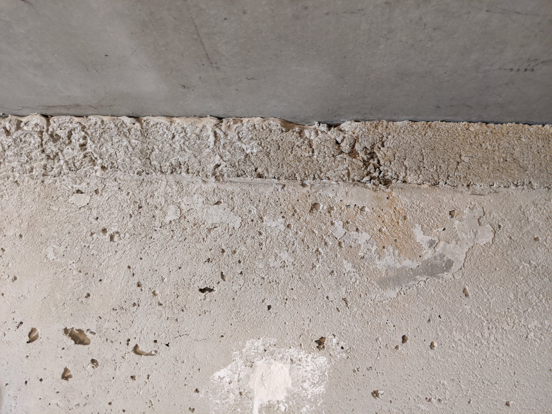

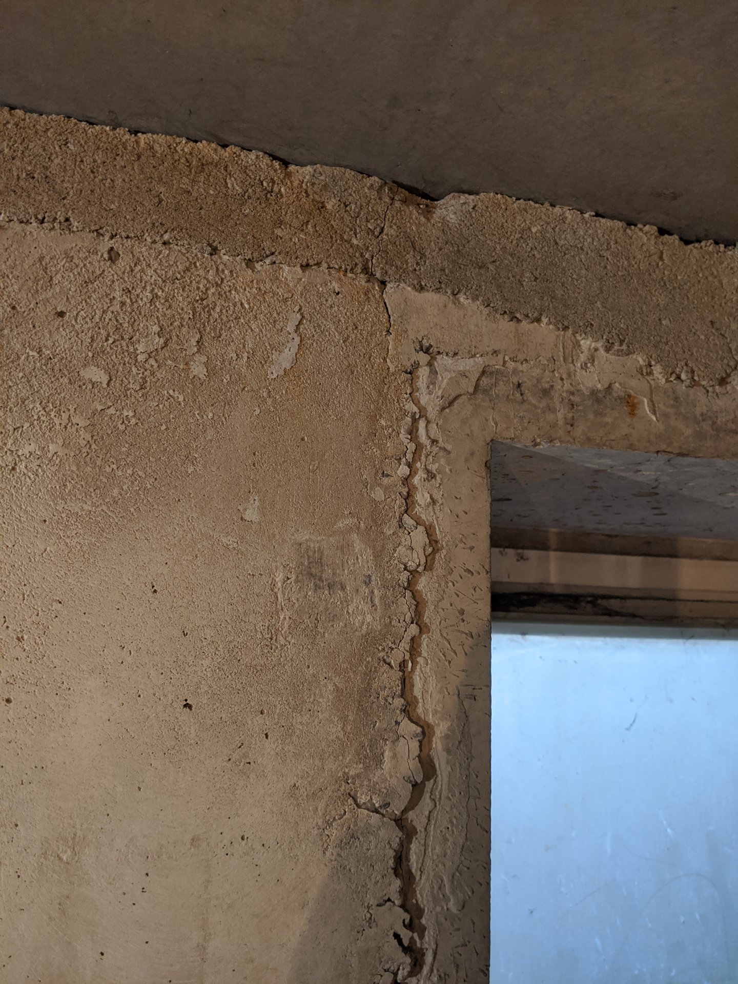

    was ist das für ein Übergang von Betonwand zur Betondecke? Sieht für mich nach Mörtel aus? Ich bin mir sicher dass es einen Begriff dafür gibt, aber ich komme nicht darauf. Hintergrund ist, dass wir unseren Kellerraum streichen wollen und davor möchte ich diesen Übergang mit Material füllen/ glätten.
    Viele Grüße
    Hans

    Es gibt Spachtel auf Zementbasis (Achtung - nicht auf Gipsbasis im Keller verwenden). Die könnte man hierfür verwenden.

    Man könnte auch folgendermaßen vorgehen:
    1. Grundieren mit Kalkanstrich (1 kg Weißkalkhydrat, 4 Liter Wasser)
    2. Verputzen/Glätten mit Kalkputz (1 ME Weißkalkhydrat; 3,5-4,5 ME Sand, Wasser)
    3. Streichen mit Kalkanstrich (1 kg Weißkalkhydrat, 4 Liter Wasser)
    Man muss sich halt einlesen. Sowohl beim Mischen als auch beim Verputzen muss man vieles beachten.

    Danke. Aber das mit Kalkanstrich ist mir glaube ich zu viel. Ich habe mehrere Baustellen und komme mit dem Einlesen nicht hinterher.
    Wisst Ihr wie diese Fuge/ Anschluss heißt? Dann könnte ich danach googeln. Verputzen würde ich gar nicht wollen.
    Das Gips im Keller nicht optimal ist, habe ich schon mitbekommen. Streichen würden wir dann mit Silikatfarbe.
    Danke für den Tip mit den Spachteln auf Zementbasis!

    also ich hab mir einen Zementspachtel (zum Anmischen) aus dem Baumarkt geholt und getestet. Super zum Verarbeiten, allerdings mit Körnung. Den verwende ich daher für die groben Arbeiten und zum Ausfüllen von Löchern (explizit für tragende Wände).
    Für die Oberfläche habe ich mir jetzt noch ein Produkt (schon fertig angemischt) mit Kalk (dr)in geholt. Das werde ich dann zum Glätten verwenden und evtl. stellenweise zum Angleichen von Ebenen flächig auftragen.
    Kann man dann anschließend auf das Kallkprodukt Silikatfarbe auftragen? Oder fällt mir die Farbe dann runter? Braucht man üblicherweise Haftgrund o.ä., wenn man Betonwände direkt streichen will?
