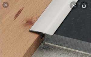

    Ich habe eine Eigentumswohnung erworben in der ich im Wohnzimmer Fliesen und im Schlafzimmer gerne Parkett verlegen möchten. Mein Problem ist nun der Übergang.

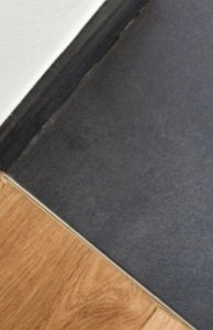

    Das Parkett soll schwimmenden verlegt werden und nicht verklebt. Mir wurde nun gesagt das ich dann unbedingt eine Schiene benötige, die die Fuge überdeckt. (Siehe Foto) Einen solchen Übergang finde ich aber nicht wirklich schön. Ich würde gerne das Parkett direkt an die Schlüter Abschluss Leiste der Fliese legen und ggf. den Zwischenraum mit Silikon oder Acryl ausfüllen (siehe Foto). Ist das bei scheinenden Parkett überhaupt möglich ? Kann man das machen und wenn ja was muss ich beachten ?
    Einen Höhenunterschied gibt es nicht. Beide Böden sind exakt gleich hoch.

    Habe ich so gemacht, den Belag aber in dem Bereich entgegen der Fachregeln festgeklebt. Klappt bis heute (3,5 Jahre), aber mir gefällt das mit dem Silikon einfach nicht, weil es hell ist und dementsprechend schmutzig wird (1cm Fuge).
    Werde es also mit flaschen Schienen nun überdecken - find ich nicht schlimm...

    Bei mir wie auf dem 2. Bild.
    Parket verklebt mit Korkleiste als Anschluss beim Parket zum Winkel, bei den Fließen graues Silikon.

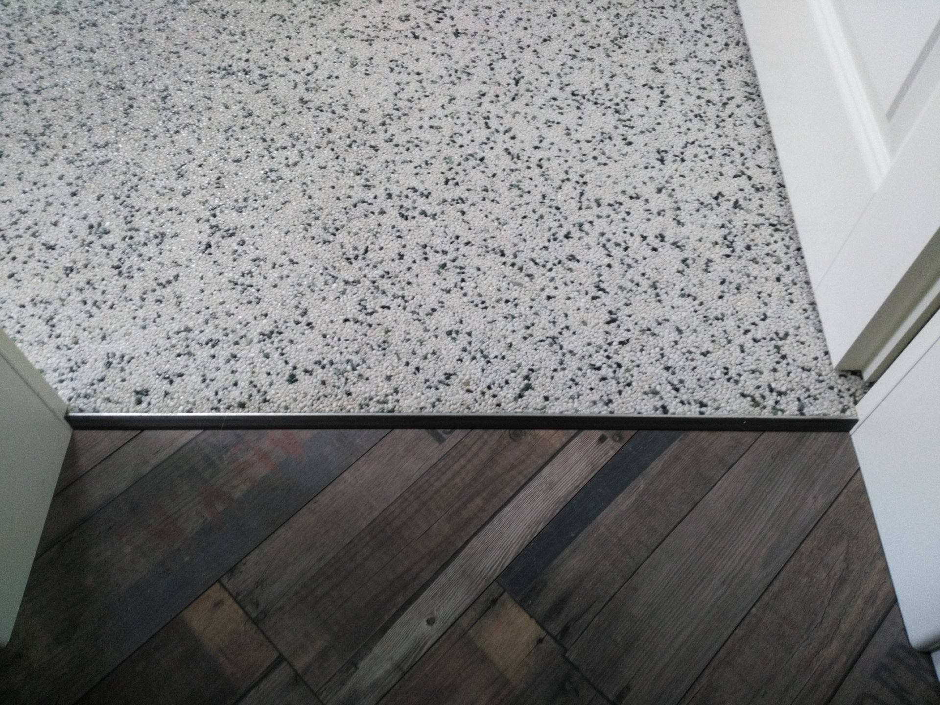

    Ich hab das bei uns so gelöst:
    Ist zwar nicht Fliese gegen Parket, sondern Steinteppich (fest) gegen Laminat (schwimmend) hält aber seit 2 Jahren.
    Der Steinteppich selbst hat ein L-Abschlussschiene und beim Laminat hab ich ein U-Schiene verklebt. Oben deckt ist diese ca. 1,5cm des Laminat ab, so dass es darunter noch arbeiten kann.
    Ich mag Silikon nicht...

    Aber im Prinzip könnte ich schwimmend verlegen bis an die L Leiste der Fliese und dann den Zwischenraum mit Silikon füllen oder ?
