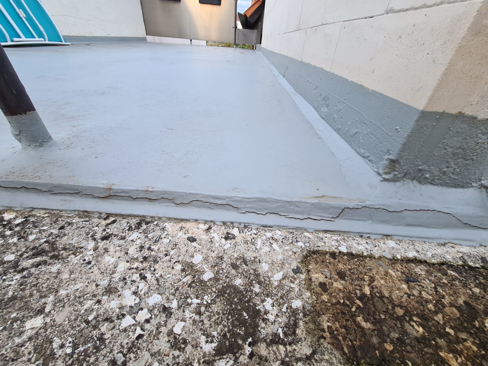

    Vor zwei Jahren wurde unsere Garage, die auch als Terasse genutzt wird von einer Firma komplett neu mit Flüssigkunststoff abgedichtet. Auf diese Terasse führt eine Aussentreppe aus Beton. An diesem Übergang entstehen durch Temperaturunterschiede und dadurch, dass beide Teile anscheinend arbeiten immer wieder Risse.
    Vor einem Jahr wurde das von der ausführenden Firma nachgebessert. Jetzt ist schon wieder ein Spalt entstanden, in den Wasser eindringt.
    Gibt es dafür keine Übergangs oder Ausgleichsschiene, die das verhindern kann? Oder eine andere nachhaltige Möglichkeit die Rissbildung dauerhaft an dieser Stelle zu verhindern?
    Wie lange ist die Gewährleistung wenn das vor einem Jahr schon einmal ausgebessert wurde, sind wir da noch in der Frist?

    Da gehört auf jeden Fall eine Rissüberbrückende Einlage in Form von Vlies oder ähnlichem rein.

    Könnte man so einen Riss im Flüssigkunststoff mit Mem Gumdicht oder Mem Water Stop abdichten?

    Flüssigkunststoff mag keine Bewegungen.

    Wenn man den Riss so lässt wird es dann undicht, wird dann mit der Zeit Wasser eindringen?
    Was passiert wenn ich den Riss mit Mem verschliese?
