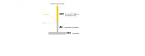

    wir bauen gerade ein Fertighaus in Holzständerbauweise mit einem Fertigkeller von der Firma Glatthaar.
    Nun zu meinem Problem.
    Im Übergang von der Trockenbauwand (EG) zur Betonwand (KG) haben wir einen Überstand von 4cm.
    Meine Idee wäre jetzt 2x Lagen Fermacell und 1x Lage Rigips anzubringen um den Überstand auszugleichen.
    Das Komplette Paket würde ich einfach mit Dübel und Schrauben befestigen ohne Ansetzbinder.
    Kann man das so machen?

    Was machst du mit dem Übergang Fermacell zur Ständerwand?
    Ist die Kellerwand so gerade, dass du auf die selbe Flucht allein durch andübeln kommst?

    mit Ansetzgips arbeiten, wäre die bessere Variante, den Übergang selbst musst du eh trennen

    Wenn ich das Sandwitch (2xFermacell,1 Rigips) an die Kellerwand mit Schrauben befestige bin ich genau in der Flucht mit der Innenwand. Damit habe ich Optisch einen Sauberen Übergang von der Innenwand EG zur Innenwand KG.
    Was mich jetzt am meisten Interessiert ist ob es irgendwelche Problem mit Feuchtigkeit oder Schimmel gibt wenn man die Fermacell Platten schraubt anstand klebt.

    Mein Trockenbauer hat nur gemeint: Er würde es Kleben oder mit einer Unterkonstruktion die Rigipsplatten anschrauben da es sonst Probleme mit der Feuchtigkeit geben könnte da es sich um eine Kellerwand handelt.

    also entweder ist die Wand feucht oder sie ist trocken.
    In einem neuen Haus sollte sie doch eigentlich trocken sein, du kannst also tun was du möchtest.
    Sollte sie feucht sein, dann hast du ohnehin ein anderes Problem...

    Einen Unterschied macht der "Abstand" durch Unterkonstruktion/Kleberbatzen wenn die feuchte Luft der Wand weg kann. Sonst findet die schon ihren Weg.
    Ich würde es so machen wie es dein Trockenbauer empfohlen hat
