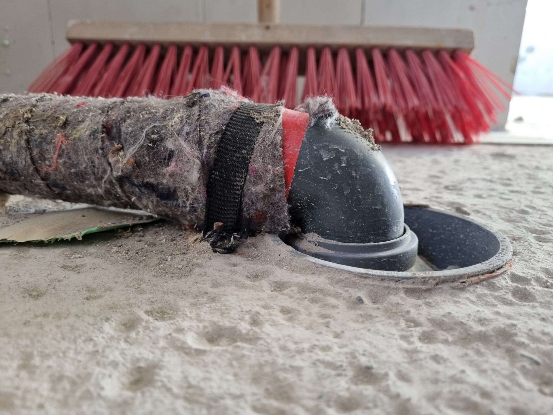

    kann mir jemand weiterhelfen?
    Ist das so mit dem 90 grad Bogen üblich und richtig?
    Müssten dort nicht zwei 45 Grad Bögen verbaut werden?

    Beim Übergang von waagrecht nach senkrecht ist das i. Ordnung.
    Beim Übergang von senkrecht nach waagrecht sollen zwei 45 ° Bogen eingebaut werden.

    ich würde sagen, dass das unkritisch ist. Es handelt sich sicher um den Ablauf von Handwaschbecken oder Dusche, richtig ? Der Einlauf in die Wand wird ja auch immer mit 90 Grad nach Unten realisiert.
    Ein Bogen mit 2x 45° braucht halt einen größeren Verlegeradius und schneidet die Kante der Einführung, aus diesem Grund kommt das zulaufende Rohr dann höher, was bei dem Bodenaufbau (hier FBH ?) möglicherweise stört.
    Hier wurde wie es aussieht eine innenliegende Reduzierung montiert, die lässt sich wegen dem Bund oben auch nicht weiter nach Unten schieben. Eine mögliche Lösung wäre die Deckendurchführung etwas wegen dem Verlegeradius einseitig aufzustemmen, die Durchführung mit 2x 45°in DN50 zu machen und unterhalb (oder in) der Decke dann das Rohr zu reduzieren falls das geht. Viel arbeitsaufwändiger, bringt meiner Meinung aber auch keine weiteren Vorteile.

    Das wurde bei jedem Abfluss so gemacht. Falls da mal im Rohr eine Verstopfung wäre, kann man da ja nicht durch zum reinigen? Würden denn zwei 45grad auch gehen oder ist der 90grad technisch gesehen besser? Wegen Luft oder so in der Leitung=??
