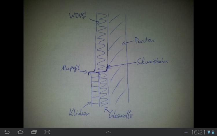

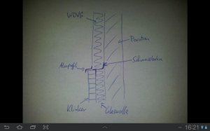

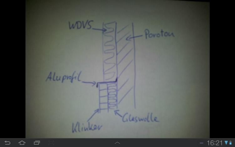

    Bei meinem Neubau ist unten Klinker, darüber wdvs/Putz.
    Nun soll da noch ein Aluprofil auf die Klinker, damit der Regen gut ablaufen kann.
    Das wdvs ist ca 3cm duenner als die Klinker, somit springt die Fassade an dieser Stelle etwas zurueck.
    Wenn ich nun das aluprofil an der porotonwand befestige, s. Bild, dann ist da ja ne 1A Waermebruecke...
    Ich dachte mir nun, dass erst das wdvs auf die klinker kommt, und dann erst das aluprofil am wdvs befestigt wird. Gibt da ja extra wdvs dübel fuer. und dann wird halt alles bis aufs aluprofil runter verputzt.
    Da ich hier mein eigener Planer bin, hoffe ich trotzdem auf hilfreiche Antworten.
    Vielen Dank im Voraus.

    die planungsqualität zeigt, dass du hoffnungslos überfordert bist. skizze 2 zeigt das deutlich. womit soll das alublech fest gemacht werden, dass der nächste herbststurm es nicht davon trägt? willst du die bleche wirklich so ausbilden, wie du es darstellst?

    Längenausdehnung? Zwängungsfreie Befestigung? Befestigung des Überstandes in Haften?
    Blech muß an die Wand und das WDVS komplett abgefangen werden... Von der Befestigung vorne an der Dämmung halte ich absolut nix...

    was spricht dagegen, das WDVS dicker zu machen als den Klinker, dann nen Tropfkantenprofil einbauen und fertig.

    @rolf: Befestigung des aluprofils am wdvs waere ueber spezielle wdvs dübel.
    Quasi solche, womit eine Kapleiste(zb ueberm wakaflex) im wdvs befestigt wird.

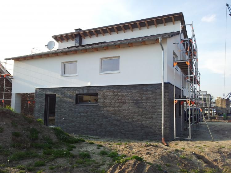

    Zur Optik des aluprofils... Es soll dann quasi so ausschauen wie hier. 2012-04-20 18.35.49.jpg
    oder wie haben die das hier gemacht?
    @h.pf: wenn das aluprofil an der wand befestigt wird, ist das ja wie in meiner einen skizze....und damit die perfekteste Waermebruecke, oder nicht?!
    @evilthommy: die optik spricht dagegen. Das wdvs soll zurueck springen. Anders sieht es, mMn, blöd aus.

    Die Wärmebrücke kannste wohl getrost ignorieren... das ist 1 mm Blech, das ca 15 cm breit ist... Wenn du es besonders gut meinen willst kannst du ja hinter dem Blech noch 2 cm Dämmung hinmachen...

    Das gibt keine Schmuddelflecken,das gibt nur einen schmuddelstreifen. Aber von der Optik verstehe ich das schon... So mit einer Fensterbank und Rücksprung sieht gut aus, hab ich schon ein paar mal gesehen...

    Klar kann der Putz nach einiger Zeit schmuddelig aussehen... Und man muß da auch Perimeterdämmung nehmen. Aber ich find das sieht gefälliger aus, wenn die Front zurückspringt oberhalb vom Verblender... Genauso wie Klinkerfassaden, die mit Anzug gemauert werden schöner aussehen...
    Es macht ein Haus weniger wuchtig...
    Ich hab auch schon Schieferfassaden so gestaltet, unten 5 cm weiter vorstehen lassen als Oben und einfach eine Verdachung montiert. Ist nur bei Schiefer halt auch einfacher...

    ich verstehe nicht ganz deine Wärmebrücke-Sorge. Aluprofile werden standardmäßig zum Abschluss von WDVS verwendet. Sorgen bereitet vielemehr, wenn Aluprofil nicht fluchtgerecht befestigt wird. Oder wenn man die Unebenheiten mit Distanzstücken nicht ausgeglichen hat. Oder wenn man zwischen den Sockelprofilen keine Distanzhalter aus Kunststoff verwendet hat, um die thermische Ausdehnung auszugleichen. Das sollten deine Sorgen sein, nicht Aluminium an sich ;)
    Es müssen auch keine Extradübel sein, Schlagdübel tuen auch ihren Dienst gut. Nur es muss reichlich davon verbaut werden: ca. 3 Dübel pro m.

    Wenn Du schon auf den bestehenden Klinkersockel ein geringeres WDVS aufbringen mußt, wo kein mir bekannter WDVS-Hersteller entsprechende techn. Zeichnungen im Programm hast, würde ich Dir unverbindlich vorschlagen wie folgt:
    Klinkersockel vom Spengler eine Blechabdeckung mit reichlicher Neigung und Wasserabweisung, sowie wandseitig einen etwas großzügiger bemessenen Blechschenkel zum massiven Andübeln bauen lassen. Darauaf ein serienmäßiges, zugelassenes WDVS-Sockel-U-Profil mit Tropfnase gem. den Herstelleranweisungen befestigen und das WDVS anbringen. Durch das stärker geneigte Blech mit Wasserabweiser aauf dem Sockel bleiben auch die unteren WDVS-Flächen von Spritzwasser verschont, da abschüssige Blechneigung Regenwasser jicht zurückwirft. Wer meint, daß das nicht funktioniert, der möge mir darlegen ,...wieso ????:winken

    Bin ja schon da, nur nicht hetzen! Es läuft darauf hinaus, beispielsweise eine Alu Fensterbank zu montieren. Hinten an den Anschraubsteg kann man ja meinetwegen 2 cm XPS aufkleben, dann wird die Wärmebrücke minimiert. Die Dämmplatte muss halt entsprechend ausgeklinkt werden und alle Anschlüsse bekommen ein Kompriband spendiert. Also unter dem Blech und auf dem Blech. Der Hohlraum durch das Gefälle der Fensterbank kann mit einem Dämmstoffkeil ausgefüllt werden. Die fensterbank spätestens alle drei Meter teilen und einen Verbinder einbauen.
