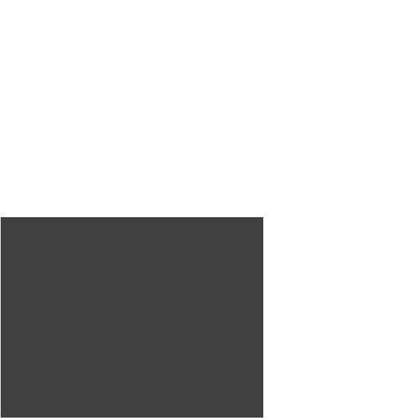

    geplant ist das Umpflastern einer neu angelegten Terrasse an zwei Seiten siehe Bild.
    auf der schwarzen Fläche kommen 40x40x4 cm Terrassenplatten
    auf der weißen Fläche kommt 20x10x8 cm Ökopflaster
    Zuerst werden die Pflastersteine verlegt, dann die Terrasse abgezogen und die Platten verlegt
    Wie kann ich den Übergang von den Terrassenplatten zu den Pflastersteinen gestalten, ohne eine Stolperkante zu erhalten?
    Kann ich das Pflaster abrütteln ohne die Platten zu beschädigen?
    Was wäre in dem Fall Anschluss Pflastersteine zu Terrassenplatten zu beachten=
    Danke im voraus
    Gruß hoefti

    Bildchen ist kaputt...
    Normalerweise sollte das mit ein bisschen Sorgfalt unproblematisch sein. Die letzten Pflasterreihen kann man ja auch von Hand festrütteln.

    Guten morgen Fabian, ich würde das Rechteckpflaster erst rutteln, wenn die Terrassenplatten verlegt sind.
    Meine Befürchtungen dabei:
    1. wie du sagst, die letzten zwei Reihen vom Plaster vorsichtig oder von Hand rütteln, was dazu f+hren kann, dass ich sie nicht tief genüg bekomme
    2. Beim rütteln versinken die Terrassenplatten und ich habe dann eine Stolperkante
    Interessanterweise suche ich jetzt schon gut eine Stunde hier im Forum wie im Weg nach einer entsprechenden Anleitung oder anderen Themen die bereits beantwortet wurden.
    Auch die Google Bildersuche hat bisher nicht weiter geholen. Überall nur entweder Terrasse oder Pflaster aber nie ein Hinweis auf den Übergang zwischen Terrasse zum Pflaster ohne Einbettung.
    Kann doch nicht sein, dass ich der erste bin der sowas vorhat :lock

    Die Terrassenplatten werden doch gar nicht gerüttelt. So ganz ist mir das Problem noch nicht klar.

    Und per Hand bekommst Du die natürlich tief genug - das kann nur jemand vermuten, der sich den Kopf drüber zerbricht, aber noch nie nen Pflasterhammer in der Hand hatte ;)
    Ich hab übrigens sowas...
