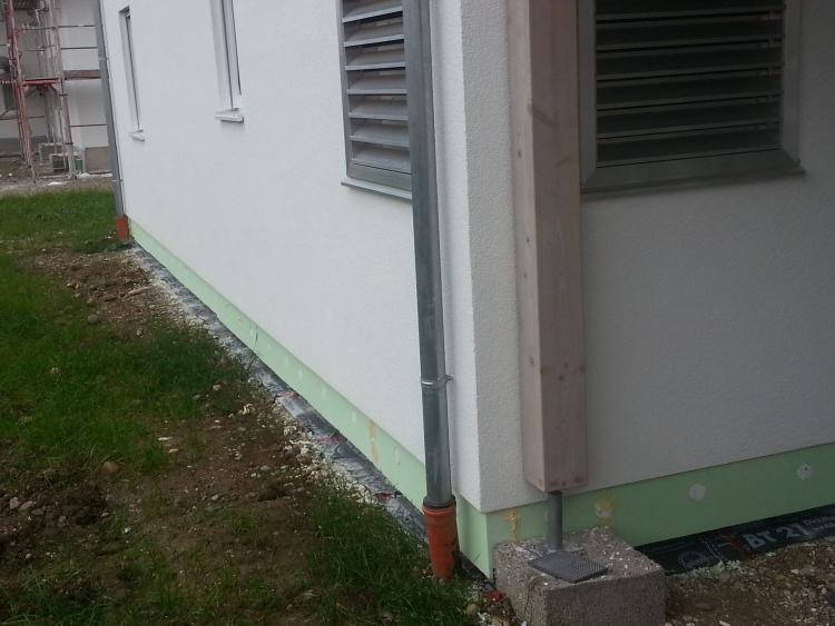

    Hallo Zusammen!
    Wir möchten auf Styrodur den Sockel verputzen.
    Geplant sind zwei Lagen Armierungsmörtel mit Armierungsgewebe und zum Abschluss eine Schicht Oberputz. So steht es auch in der Beschreibung von Styrodur. Habt ihr damit Erfahrung? Ggf. bessere Ideen?
    Meine eigentliche Frage: Wie bekomme ich einen ordentlichen Übergang vom bestehenden Hausputz zum Sockelputz hin?
    Im Anhang seht ihr unsere Hauwand wie der aktuelle Zustand ist 20161008_172442.jpg
    Tausend Dank für eure Rückmeldung :)

    G´Morgen,
    gar nicht.
    was soll´s den werden mit dem Betonklotz vom Carport? sichtbar oder mit Pflaster überdeckt?
    Das und ringsrum eine Kieskante und das Grüne verdecken. macht nicht soviel Arbeit und ist haltbarer wie das Verputzen.
    Wäre in etwa eine Höhe.

    Servus!
    Also der Kiesstreifen kommt natürlich auch noch ums Haus.
    Und da wo man jetzt den Betonklotz sieht gehts nach rechts zur Haustür. Dieser Bereich wird alles gepflastert werden.
    Aber man wird doch auf jeden fall einige cm. (ca 8-10?) im "Sichtbereich" oberhalb der Kiesschicht haben.
    Denn die Kiesschicht direkt an die Hauswand ranlegen? Sinnvoll?

    Ich habe meine Zweifel, dass die BT21 zur Sicherung der Styrodurplatten gegen aufsteigende Feuchtigkeit ausreicht. Hier muss noch nachgearbeitet werden, bevor der Sockelputz drauf kommt.

    Darunter ist noch die BT26 Bitumen-Kautschuk Voranstrich darunter. Dann BT21 drüber, Styrodur mit BT40 geklebt und noch verdübelt.

    Hallo andyy,
    was ist ein ordentlicher Übergang?
    Ich hätte jetzt einen Sockelputz auf den XPS aufgebracht laut Hersteller, dann von den Herren mit den gelben Eimern eine Sockelanstrich ...flexyl
    in einem grauen Farbton.
    Wichtig wäre zu wissen ob es eine Mauerwerkswand oder eine Holzwand ist !?
    Bei der Holzwand bitte den Spritzschutz von 15cm nicht vergessen.
    Vielleicht solltest du auch über eine Farbe für dein KG Rohr nachdenken, da dies später sichtbar ist, wenn man den Sockel auch sehen soll.
    Alternativ vielleicht auch ein Ersatz durch ein Gußrohr....
    Wenn du auf den Betonklotz noch Pflaster legen willst, dann wird der Sockel aber nicht mehr zu sehen sein. So zumindest mein Schätzgefühl :-)
    Oberkante Beton + Splitt 3cm + Pflaster 6cm = Unterkante Hausputz

    Fachgerecht ist das jetzt nicht mehr möglich.
    Die notwendige Abdichtung müsste in den Putz des Mauerwerks/Dämmung mit
    eingearbeitet werden.
    Die Frage ist, warum wurde die Arbeit nicht in einem Arbeitsgang fertiggestell?
    Diesen Pfusch gibt es normal nicht ohne Einwirkung des Bauherren?
    Aber doch ist ist das eine magelhafte Ausführung des Wandputzes.
    Beispielhaft für Pfusch!

    Hallo Wiener23,
    das ist schon fachgerecht. Er hat ein Holzhaus.
    Dort endet der Oberputz der eigentlichen Wand auf einem Sockelputzanschlusselement von den Jungs mit den gelben Eimern oder der Konkurenz.
    Von oben endet das System also an einer Leiste und von unten schließt man an die selbe Leiste mit einem zweiten System an.

    Ja eben. Das habe ich so schon öfter gesehen. Die - und sämtliche andere Firmen übrigens machen das auch so bei Holzhäusern auf Bodenplatte. Also nicht so einfach mit Wörtern wie Baupfusch um sich werfen ;-)
    @andybaut: erste amierungslage ist drauf. Morgen folgt die zweite. Dann lass ichs mind. eine Woche aushärten.
    Hast du oder die anderen Experten einen Tipp für den Oberputz? Was sollte ich da verwenden bzw. was nicht?
