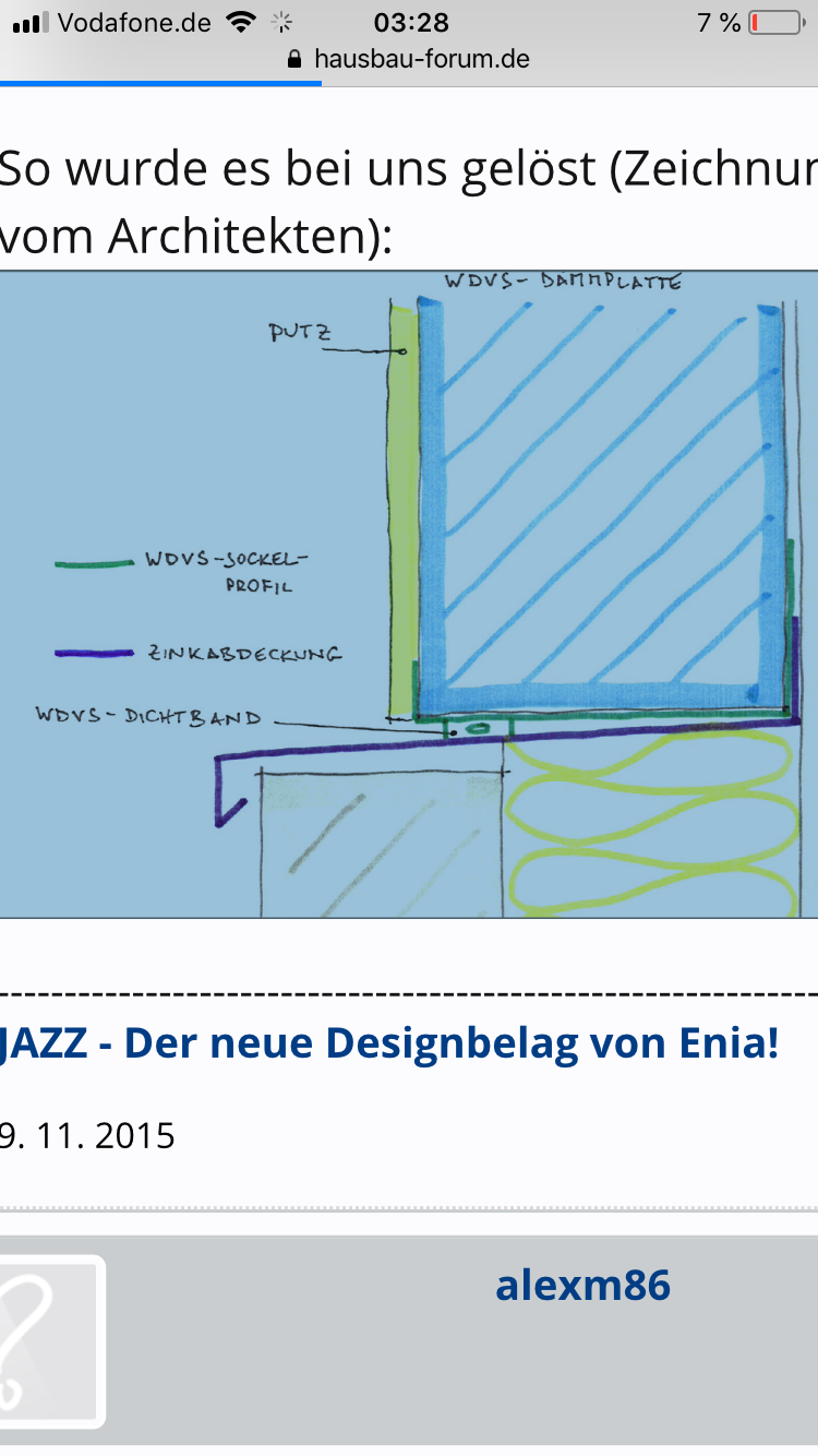

    Hallo Ihr Lieben,
    das Problem wurde hier durchaus diskutiert, jedoch für mich von der Umsetzung nicht ganz klar.
    Das Thema ist hier Übergang Verblender mit einem Aufbau von 31,5 cm und oberhalb soll ein WDVS von 20 cm verarbeitet werden. Nun soll dieser Versprung von 11,5 cm mit einem Aluprofil fachgerecht geschlossen werden.
    Ich habe bereits hier Bilder gesehen, aber ein Bild hat mich überzeugt. Nun stelle ich mir die Fragen:
    1. Welcher Anbieter ist hier der richtige Ansprechpartner für das Aluprofil, dass zweckmäßig hierfür verwendet wird?
    2. Welcher Handwerker kann diese Arbeiten fachgerecht ausführen?
    Vielen Dank im Voraus.

    Alu Edelstahl Prefa Blech egal was sie da nehmen wollen entweder eine Spenglerei manche Schlosser machen das auch mit, oder Dachdecker Flaschner etc, kommen Sie mit Standard Abmessung hin kann das bei vielen bezogen werden oft werden diese aber auch auf Kantbank beim Dachdecker oder Schlosser gefertigt...

    Dachklemptner.
    Gibt auch online-Shops, wo Du Kantbleche bekommst. Da kannst Du auch alle wesentlichen Maße eingeben. Beim größeren Baumarkt gibt das auch.
    Da fehlt noch das Vorstoßblech in der Zeichnung was gleichzeitig als Stoßhinterlegung gilt.

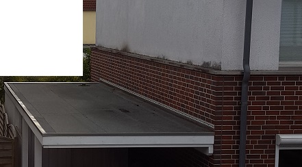

    Rückmeldung... nicht so ganz, aber ich kann dir zeigen, wie es bei unseren Nachbarn aussieht, die so was haben.
    so schaut das auf der Wetterseite bei allen aus. Nicht so schön oder?

    Hallo vielen Dank für die Info. Das sieht einfach nur ,,schön,, aus. Es ist wie es ist, wir haben diesen Mist begonnen und müssen Ihn bis zum Schluss durchziehen. Das ist eben wenn man nicht von Anfang an alles berücksichtigt. Das geht glaub nur bei kompletten durchgeplanten Häusern. Ich bin der Planer und der Bauher insofern versagt an der Stelle.

    vielleicht kann man das Blech ja auch in anderer Form dran machen, mit ner Art Spritzschutzkante nach oben? Wird natürlich teurer...
