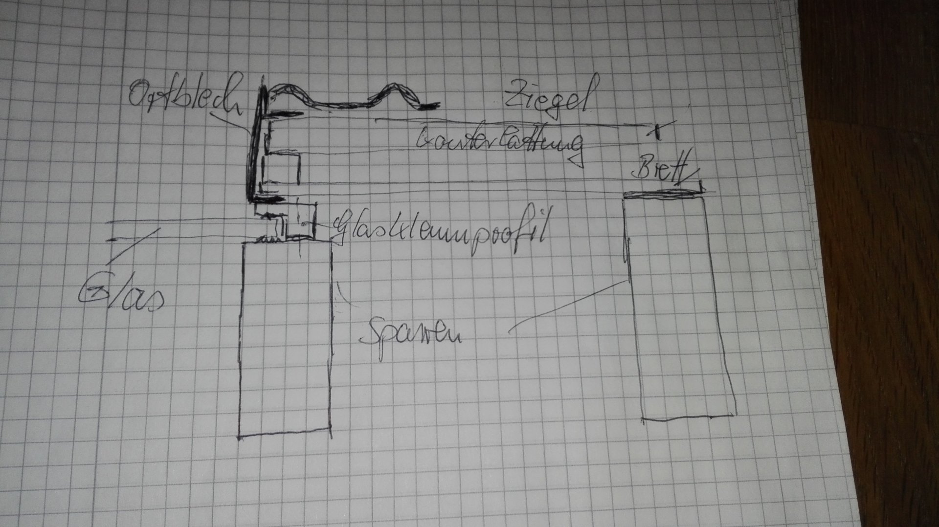

    In der Schule gab es da vor vielen, vielen Jahren das Fach "technische Kommunikation".... Darf ich dich bitten eine kleine Skizze hochzuladen?
    Nur um die restlichen (Un)Klarheiten auszuraümen.

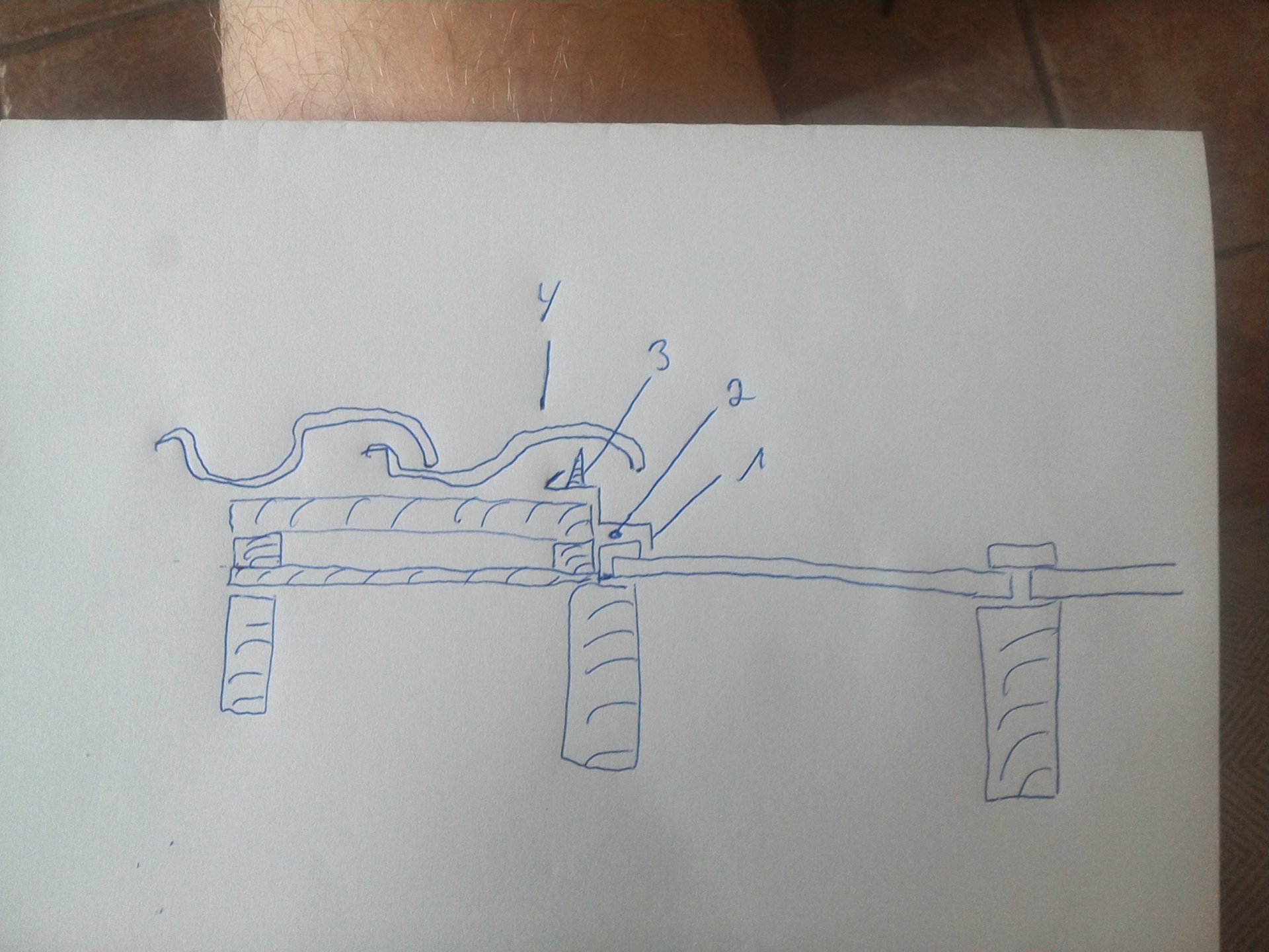

    Ich hab mal versucht meine Gedanken zu Papier zu bringen. IMG_20220729_220613.jpg

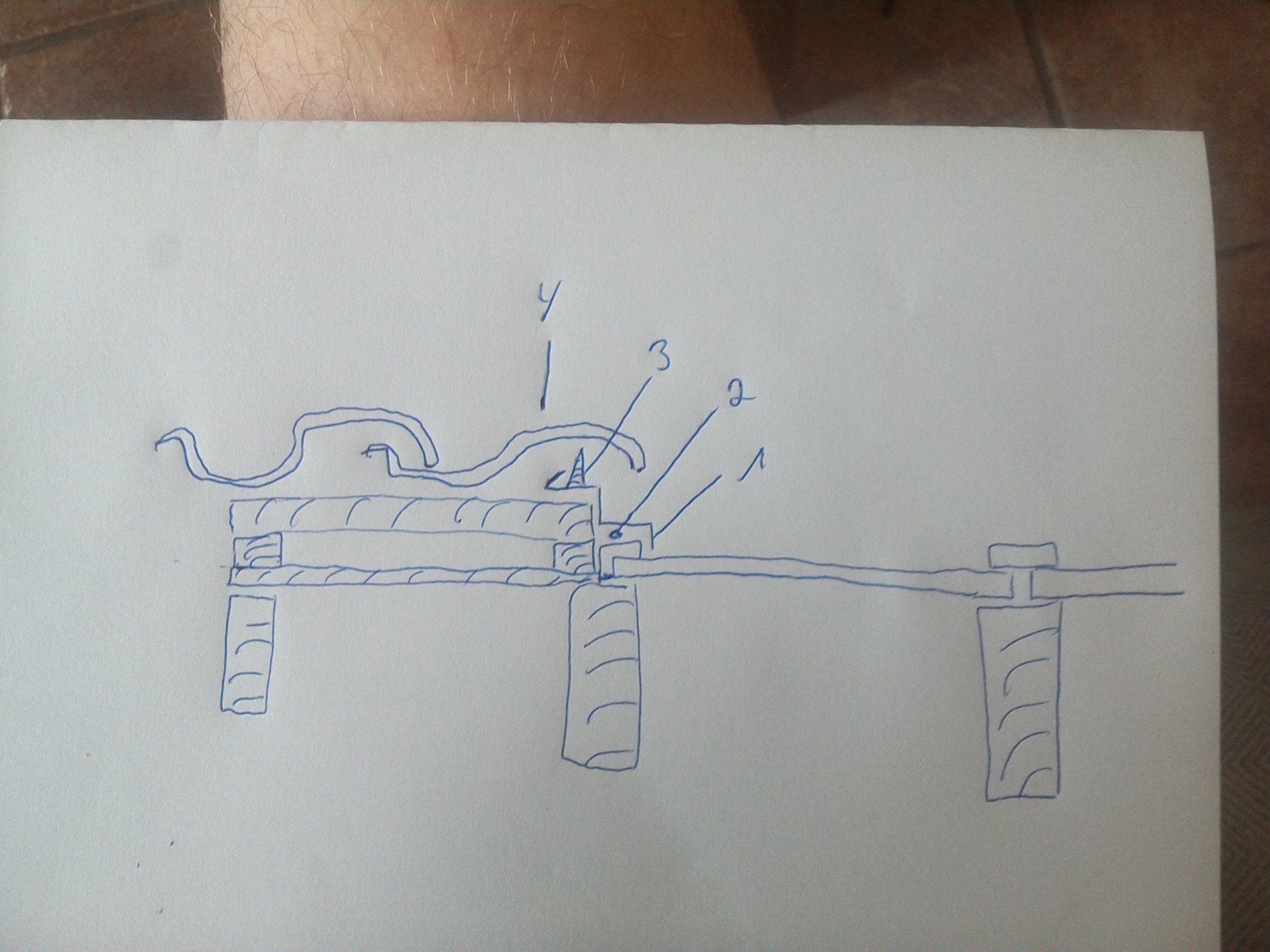

    1. Blech im besten Fall seitlich in Dachlatte mit Dicht schrauben befestigt
    2.Kompriband
    3. ggf. Kehldichtstreifen
    4. Dachziegel entweder normal mit Krempe ( Überdecker) oder Doppelkremper , je nachdem ob das Ziegeldach links oder rechts anschließend ist.
    Wir befinden uns hier außerhalb von regeln und die Skizze dient nur der Veranschaulichung wie ich es optisch lösen würde, Einbauteile und seitliche Anschlüsse bei Ziegeldächern unterhalb der Regeldachneigung hier nur 10 grad,
    können anfällig sein , eigentlich gehört dort ein Wasserdichtes Unterdach hin, ich weis aber , das es bei optimaler Ausrichtung und kurzer Sparrenlänge funktionieren kann , ohne Gewähr.
    Die Skizze von mir lässt den Ziegel über Das Blech stehen,für mehr Regensicherheit, und bei der Ausführung, kann man durch entfernen der ersten Ziegelreihe und des Bleches , an das Glas ran ohne Holzrückbau.

    Wenn Du deutlich höher kämst, würde ich sogar Ortgangziegel über das Blech verlegen . Dann müsste das Blech nicht bis auf sondern nur bis Oberkante Dachlatte mit Wiederkehr ( zu Stabilität) gehen.

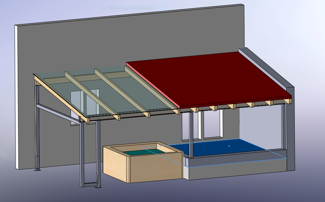

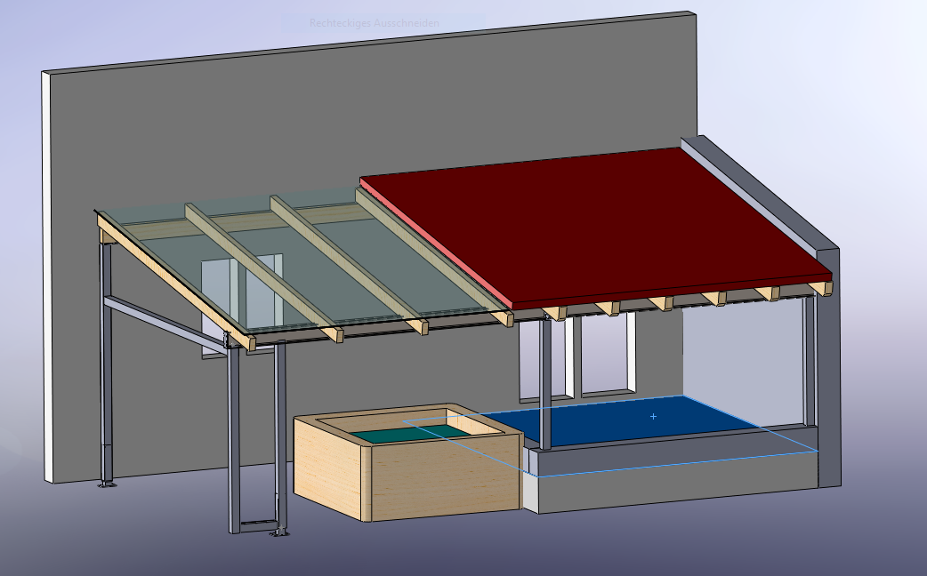

    So sollte das Dach in Etwa aussehen.
    Muß nur noch die Details ausarbeiten.
