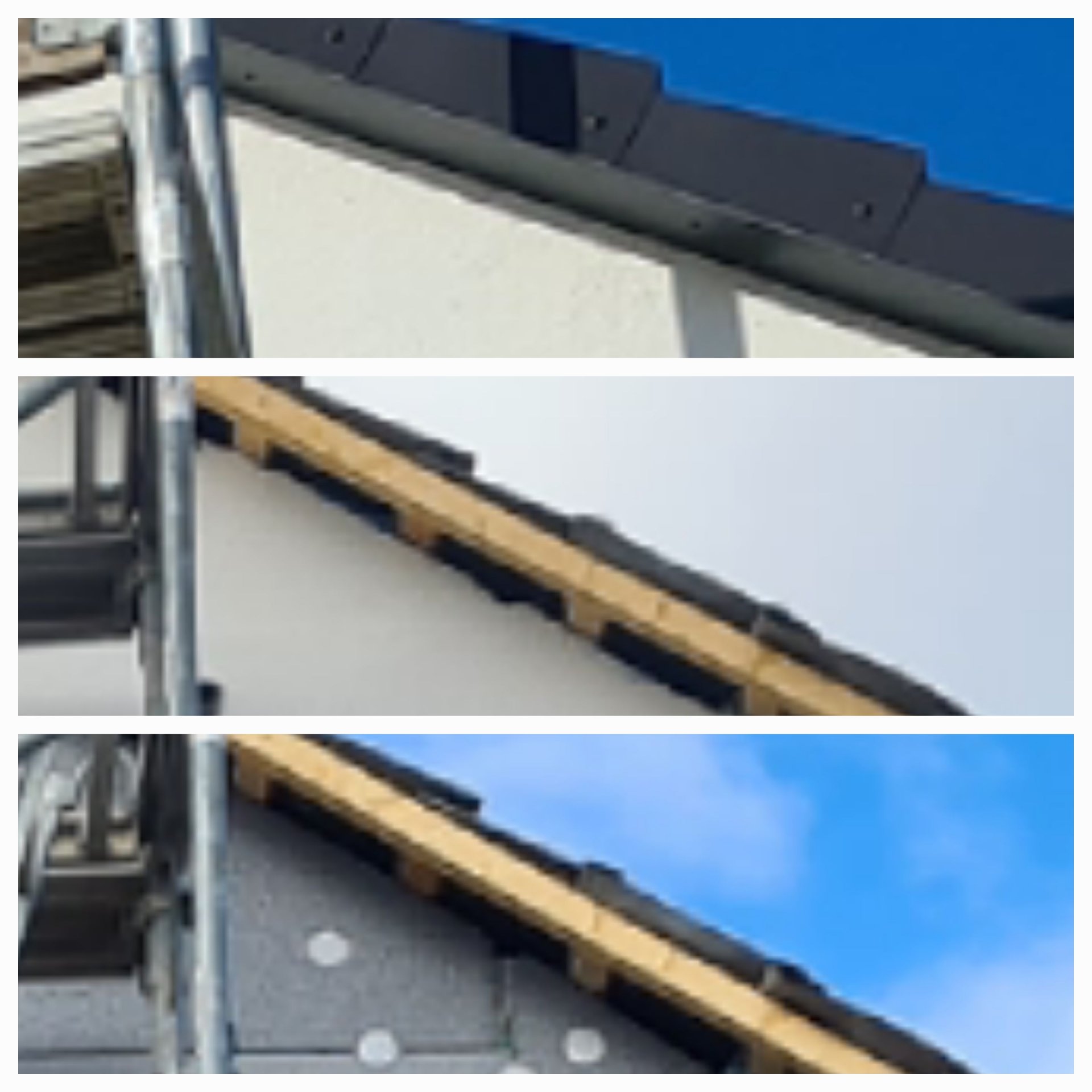

    bei uns wurde die Fassade auf der Giebelseite mit einem WDVS gedämmt. Die Schlussbeschichtung sind Flachverblender.
    Jetzt vermute ich, dass der Übergang vom WDVS zum Dach nicht korrekt ausgeführt wurde.
    Die Arbeitsschritte waren wie folgt:
    1. Das Dach um eine Reihe Pfannen rausgezogen. Der Überstand wurde von unten noch nicht verschlossen.
    2. WDVS auf die Wand, beim Giebel bis gegen die Dachlatten.
    3. Armierung auf das WDVS.
    4. Der Dachüberstand wurde von unten mit HPL Platten verschlossen. Diese enden bündig an der Armierung.
    5. Abschließend kamen die Flachverblender mit dem zugehörigen Ansetzmörtel drauf. Dabei wurde versucht, den Übergang (Fuge) zwischen der Armierung und der HPL Platte mit dem Ansetzmörtel zu schließen. Ist allerdings an einigen Stellen schon gerissen. Was mich nicht wundert.
    Muss da nicht irgendwo eine flexible Dichtung zwischen? Oder hätte der Überstand vom Dach nicht erst geschlossen werden müssen und dann lässt man das WDVS da gegen laufen?
