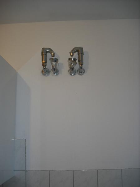

    heute wurde bei mir die Küche installiert. Als die Spülmaschine und der Abfluss angeschlossen worden sind, kam aus den Dingern wasser oben raus. Es ist ein separater Abfluss. Danach hat man den Spülmaschinenabfluss an den Spülenbafluss angekoppelt und es gab keine Probleme mehr.
    Aber was zum Teufel sind das für Dinger? Frag ich mich schon die ganze Zeit:yikes
    Bitte um schnelle Hilfe
    Grüße
    bw

    Das sind Rohrbelüfter (Typ E).
    Das Problem dürfte ein falscher Anschluß des Abflusses von Spüle und/oder Spülmaschine gewesen sein. Waren da Laien oder Küchenbauer zugange?
    Vermutlich ist der Anschluß jetzt aber immer noch falsch!
    Mach mal Fotos, wie es am Sifon nun aussieht.
    Oft ist das nämlich so gelöst, daß die Ablaufleitung des in Deinem Bild sichtbaren Trichters in der Wand bis zur Spüle verläuft, dort in Form einer Schlauchverschraubung herauskommt und diese eben mittels Schlauchs an den Geruchsverschluß der Spüle angebunden werden muß.
    Das, was Ihr offenbar als separaten Ablaufanschluß für die Spülmaschine angesehen habt, ist in Wahrheit der Zulauf von jenem Trichter.
    Der muß unbedingt wieder sachgemäß mit dem Abwassersystem verbunden werden!
    Sonst bekommst Du irgendwann mal eine Überschwemmung in der Küche...

    zur Funktion:
    Das sind keine Überläufe (obwohl manchmal doch etwas Wasser herauskommen kann - das nimmt aber der Trichter auf), sondern Rohrbelüfter. Die lassen Raumluft in die Kalt- und die Warmwasserleitung, wenn in jenen sonst ein Unterdruck entstehen würde.
    Das verhindert, daß Schmutzwasser ins Rohrnetz gesaugt wird (z.B. mittels einer im gefüllten Spülbecken liegenden Geschirrbrause).

    Die Rohrbelüfter sind Sicherungsarmaturen für die Trinkwasserverrohrung.
    Die haben mit der Schmutzwasserentwässerung nichts zu tun, ausser dass die Tropfwasserleitung dort angeschlossen wird.
    Julius hat die Funktion bereits grob umrissen.
    Heute erfolgt die Absicherung meistens dezentral an den einzelnen Armaturen.
    Die Rohrbelüfter als Teil der zentralen Sicherheitseinrichtungen wird heute nur noch seltenst eingesetzt.
    Eine Demontage einschl. den Zuleitungen kann u.U. nach überprüfung der Anlage erfolgen.
    Im Mehrfamilenwohnhausbereich müssen aber ALLE an diesem Strang angebundenen Verbraucher vorher überprüft werden.

    Na, weil als den Dingern Wasser austreten kann - und das läuft Dir dann vor die Füße, weil der Verbindungsschlauch der Schlabberleitung (so heißt das in der Wand liegende Ablaufrohr des Trichters) zum Geruchsverschluß (und damit Abwasserrohrnetz) fehlt!
    Der wurde offenbar bei der Demontage der vorigen Spüle versehentlich (aus Unkenntnis) entfernt und muß nun wieder angebracht werden.

    So, es kam nun doch alles ganz anders. Wir waren beim Klempner. Der hat nun zwei "Stopfen" reingeschraubt, dort wo diese "Hörnchen" waren um das Wasser in den Trichter (Schlabberrohr) zu leiten. Damit ist der Rohrbelüfter stillgelegt. Ein Anschluss des Schlabberrohrs an den Abfluss ist damit hinfällig.

    Der Klempner war sehr kompetent. Diese Rohrbelüfter würden ja heute nicht mehr benötigt, da die Sicherungen in den Armaturen vorhanden sind, so der Klempner.
    Ich bin zu 100% sicher, dass der wusste was er macht. Ich werde morgen ein Bild posten wie es jetzt genau aussieht. Aber wie gesagt, das Schlabberrohr ist stillgelegt, und dort wo das Wasser rauskommt, sind jetzt so Metallpfropfen reingeschraubt. Er hat das auch sehr professionell gemacht. Zuerst das Wasser im ganzen Haus abgestellt, die Leitungen leerlaufen lassen und dann die Pfropfen drauf.
    Mit etwas mehr Aufwand meinte er, könne man die Dinger auch komplett abmontieren, so dass nix mehr aus der Wand guckt.
    Passieren kann aber so oder so nix mehr.;)
