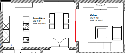

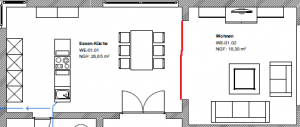

    Ich habe mir jetzt im Laden für die Wohnküche und Wohnstube Vinyl gehalt.
    Küche und Wohnzimmer sind ein großer raum. Im Estrich befindet sich wie rot eingezeichnet eine Dehnungsfuge. Die soll Laut Estrichverleger und Teppichverkäufer übernommen werden. Da der große Raum komplett mit Vinyl ausgelegt wird, gibt es ja keinen Höhenunterschied. Der Teppich verkäufer meinte, ich soll über die Fuge einfach ein selbstklebendes Dehnungsprofil kleben.
    Meine Frage ist nun, wie soll das denn halten? Die Fuge ist doch da, weil der Heizestrich je nach Temperaturänderung sich ausdehnt oder zusammen zieht. Also beide "Estrich Körper" Bewegen sich aufeinander zu oder weg. Das darauf verlegte Vinyl macht diese Bewegungen doch sicher mit. Wie Soll so eine Metallschiene das aber mitmachen, wenn sie nur auf das Vinyl geklebt wird?
