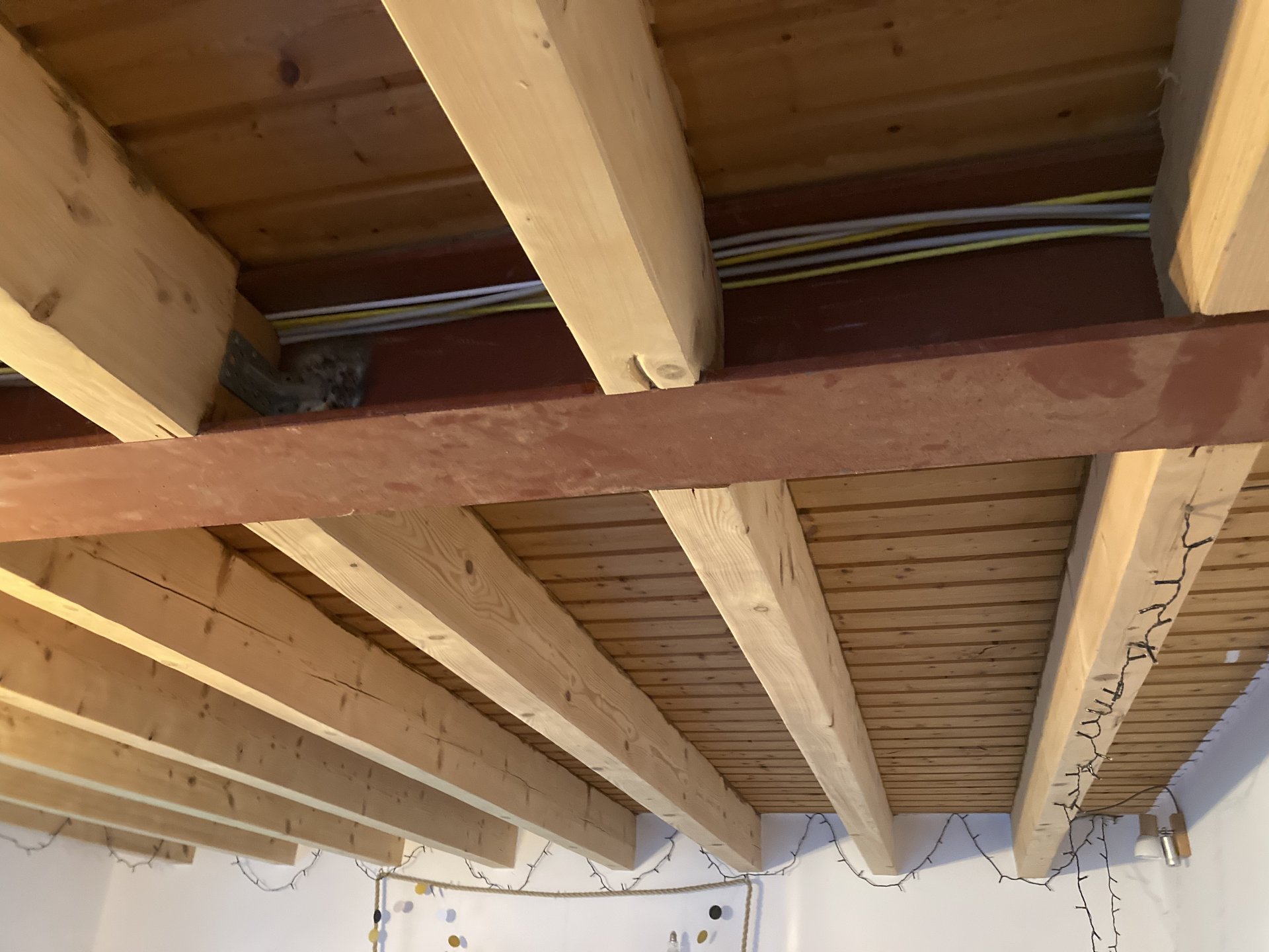

    Hallo Bauexperten! Ich möchte meine Decke zwischen Dachbalken abhängen und habe Angst vor Schimmel. Wer hat Tipps?
    Im Detail:
    Nach der Kernsanierung meines Hauses in 2019 hat mich endlich wieder die Motivation gepackt. Ich möchte meine Decke verkleiden.
    Die Herausforderung: Wir haben in einem Anbau aus 1986 ein Flachdach als Umkehrdach. Heißt von innen nach außen ist das Dach so aufgebaut: innen offenliegend 19cm dicke, tragende Dachbalken im Abstand von 45cm, als Dachfläche darauf liegend eine Schicht aus 25mm dicken Holzlatten im Nut-Feder-Verbund (ebenfalls offenliegend), darauf eine Dichtschicht, darauf ca. 15cm dicke Dämmplatzen und darauf dicken Kies als Witterungsschutz für die ansonsten außenliegende Dämmung.
    Nun möchte ich innen die Felder/Zwischenbereiche zwischen den Dachbalken abhängen, so dass die Dachbalken weiterhin sichtbar sind. Meine Idee ist, 28er UD-Profile an die Balken zu schrauben, Rigips drauf und fertig.
    Durch die Konstruktion als Umkehrdach und die daraus resultierende vergleichsweise schlechte Dämmung frage ich mich aber nun, ob sich zwischen Abhängung und Dachpaneelen Schimmel bilden könnte. Das wäre fatal, da es sich ja direkt um die Dachpaneelen handelt.
    Wer hat eine Meinung oder Tipps zur Umsetzung dazu?
    Bisher haben wir keinerlei Feuchtigkeitsprobleme, der Raum ist unser Wohn-Ess-Bereich.

    Hier ein Foto. Der Träger soll selbstverständlich mit verkleidet werden.
