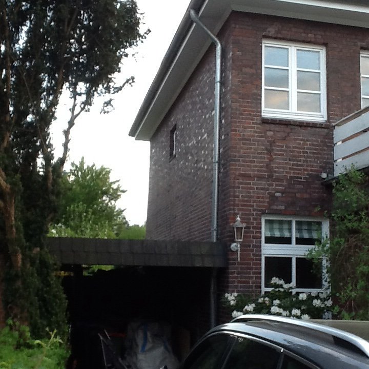

    Ich habe wieder einmal eine Frage und würde mich über Eure Meinung freuen! Ich würde gerne unser Fallrohr von einer Hausseite auf die andere verlegen lassen. Dafür muss natürlich der Ablauf ebenfalls verlegt werden und ist das mit irgendwelchen Schwierigkeiten verbunden bzw. komplex? Foto zur Illustration ist angefügt!
    Besten Dank für Eure Meinung und viele Grüsse,
    Ralf

    einfach um die Ecke legen? Das könnte, wenn man mit einer Restpfütze in der Rinne leben kann recht problemlos funktionieren...
    Auf die andere Hausseite? Irgendwann ist Ende, dann muß man das RInnengefälle ändern

    Wir wollen halt das Fallrohr einfach nach hinten schieben, also auf dem Foto von der Frontseite m. D. Fenstern die linke Hausseite entlang nach hinten. Dafür muss doch im Grunde das Gefälle der linksseitigen Dachrinne nach hinten umgekehrt werden. Lassen sich hierfür die Halterungen umstellen?

    du wirst da wohl eventuell 3 Seiten neue Dachrinnen montieren müssen... Die Halter lassen sich nicht umstellen, die müssen weg und neu. Ein Eisen kostet aber übern Daumen 2 Euro, das ist verkraftbar. Viel spannender ist die Frage von Gerüst und co, du wirst da nicht mit 1000 Euro wegkommen.
    Und was ist mit der Entwässerung unten im Boden?

    Ist das ein Walmdach? Also rundum Dachrinne? Dann könnte es auch durchaus sein dass die Dachrinne ohne Gefälle verlegt wurde. Dann wäre es gar kein Problem. Das muss aber vor Ort überprüft werden.

    - Grund für die Umlegung ist 10 cm mehr Platz in der Einfahrt im Carport + einfachere Anschlussmöglichkeit des Regentanks, der gartenseitig, das ist der Bereich hin der dem Carport ist, verbuddelt wurde
    - da würde auch ein grosser Teil der Entwässerung hingehen. Der Rest würde wieder in die Kanalisation geleitet unter dem Carport entlang. Idee ist hier, ein Teil des Pflasters entlang der Hausseite aufzunehmen, das Haus freizuschachten und zu isolieren. Bei der Gelegenheit kann man dann gleich den Rücklauf wieder nach vorne zum Ablauf legen
    - Walmdachrinne bzw Runrumdachrinne? Kann ich nicht sagen. Woran erkennt man die?

    Rinne lassen, Rohr auf der Höhe des Carports rüber legen, Thema erledigt... Ich würd für den Zweck das Rohr vorne lassen und einfach unten über dem Carport mit Kunststoffrohr an den gewünschten Ort legen...

    - Wg. Umlegung über das Dach des Carports: Das war in der Tat meine erste Idee. Ist vielleicht ästhetisch nicht die schönste, aber wie Du sicherlich richtig sagst, dann doch die einfachste... Kannst Du vielleicht eine ganz grobe Kostenabschätzung geben?
